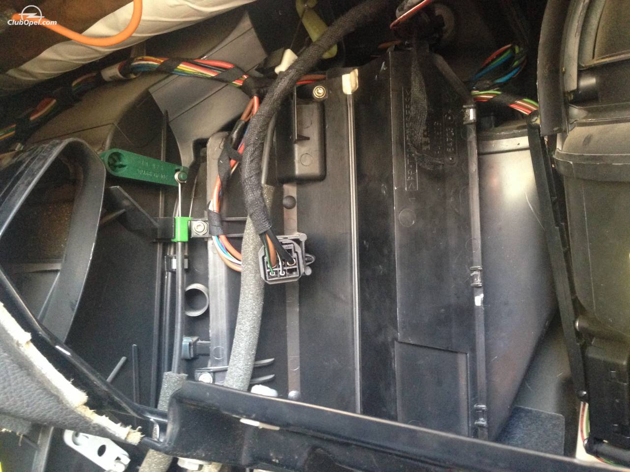

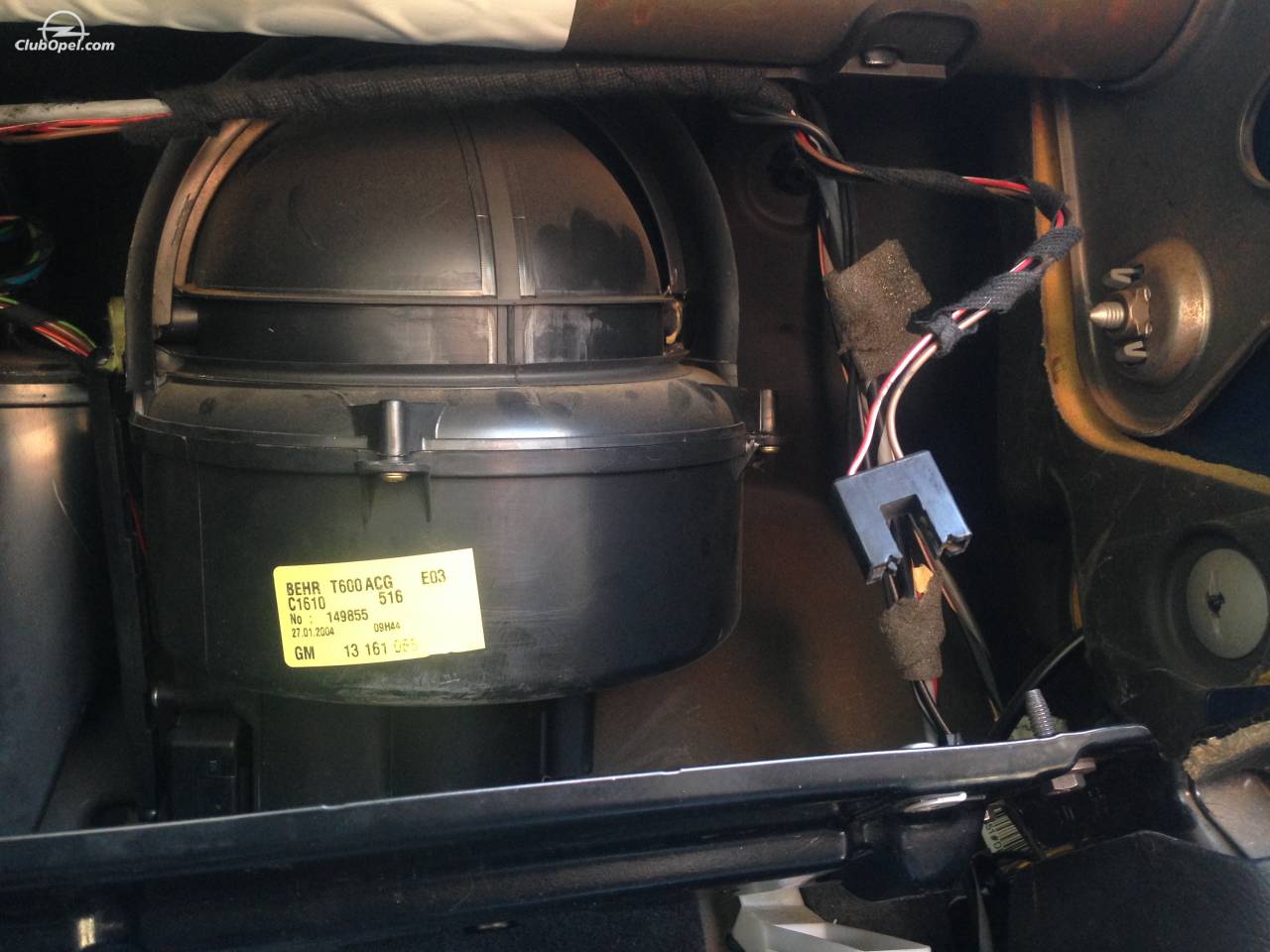

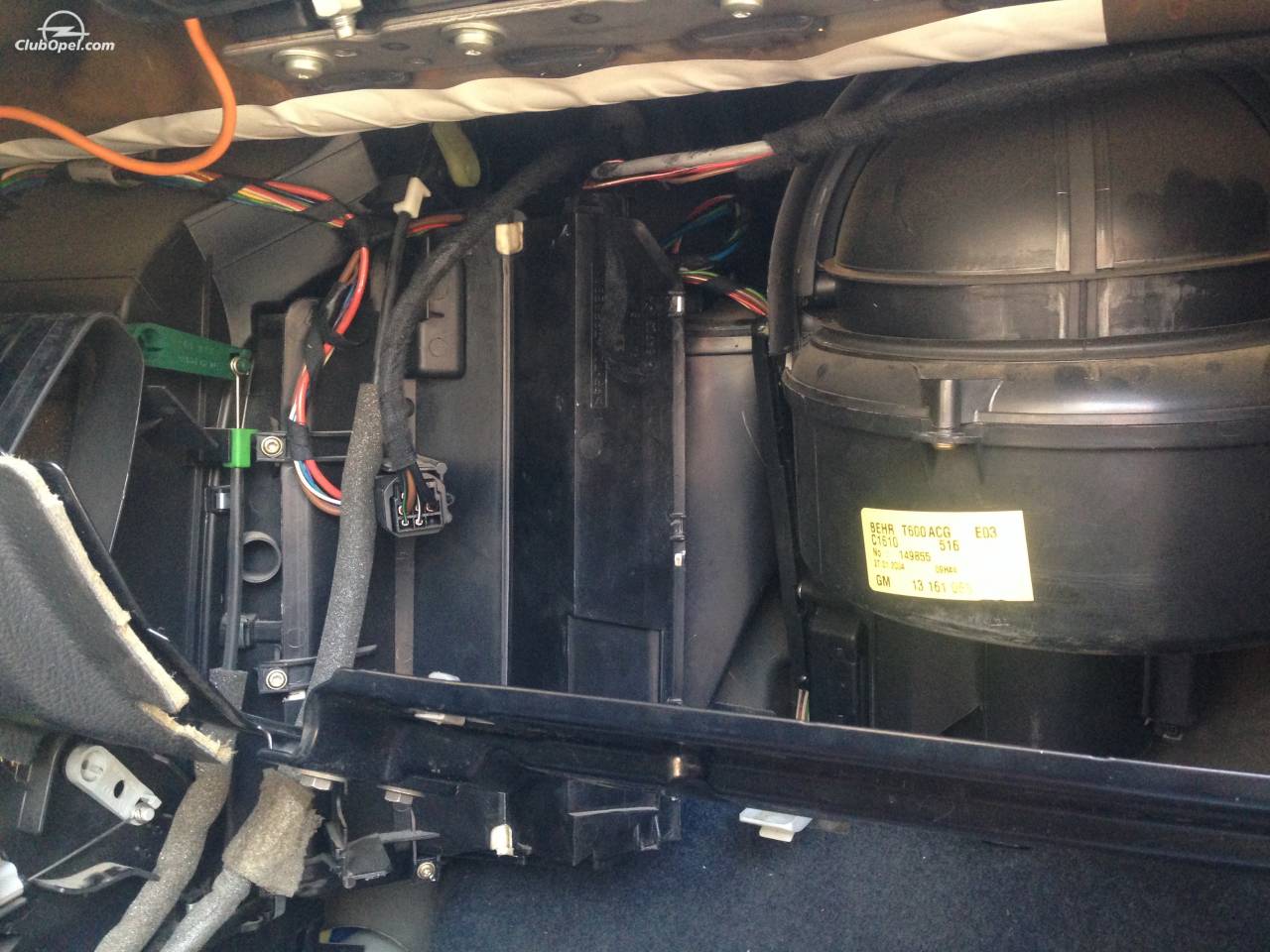

Salutare. Imi poate spune cineva unde este rezistenta termica la ventilatie (nu imi mai merge ventilatia pe treptele 1,2,3 doar pe 4 merge si am inteles ca este arsa). Atasez niste poze cu dedesubtul torpedoului, poate stie cineva si incercuieste locul precis.

Am gasit. In poza a treia atasata mai sus, in spate se vad niste fire (in spate-dreapta locului unde e filtrul de polen). Modulul e prins in niste capse care trebuie apasate si apoi tragi in sus. Sper ca m am facut inteles! 😊
