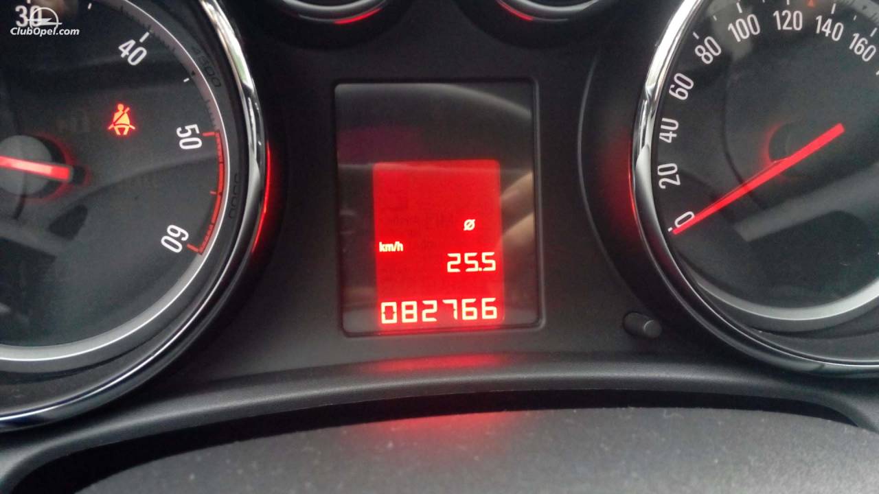

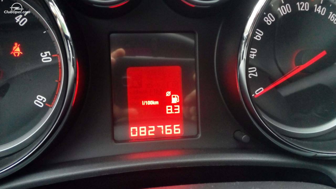

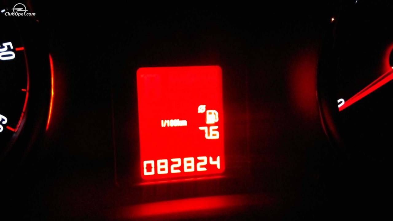

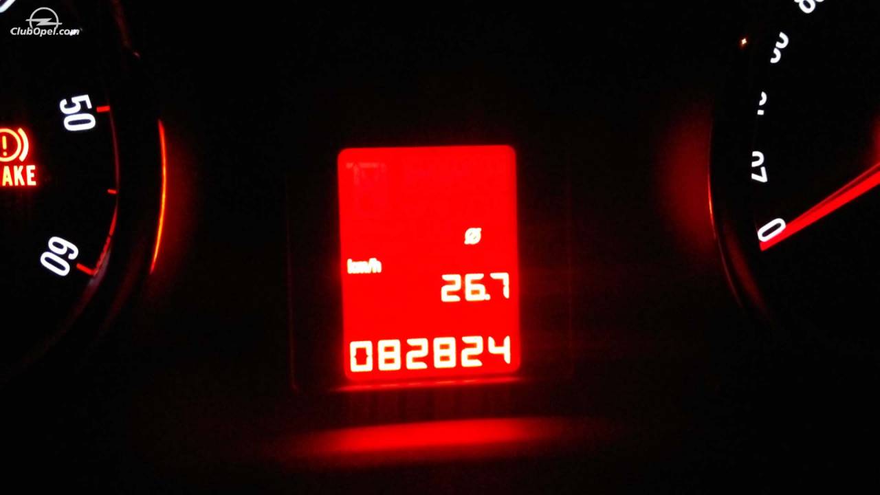

Am facut un mic test. Eu merg spre serviciu (si inapoi spre casa) pe traseul Obregia, Brancoveanu, Tineretului, Unirii, Universitate, Romana, Victoriei, Aviatorilor.Traseu Serviciu
Plec pe la 13:30 spre serviciu pe traseul de mai sus si obtin un 8.3l /100km la o viteza medie de 25.5 km/h.
Cand ma intorc de la serviciu pe la 22:00 pe acelasi traseu obtin un 7.6l/100km la o viteza medie de 26.7 km/h.
Mai jos ai pozele.
Eu sunt multumit de consum. Inainte aveam un Astra H benzina motor 1.4 si din 9 nu ieseam niciodata, nici iarna nici vara.
Iar cel mai evident test este cel cu banii pe motorina aprox 60 lei pe saptamana.
