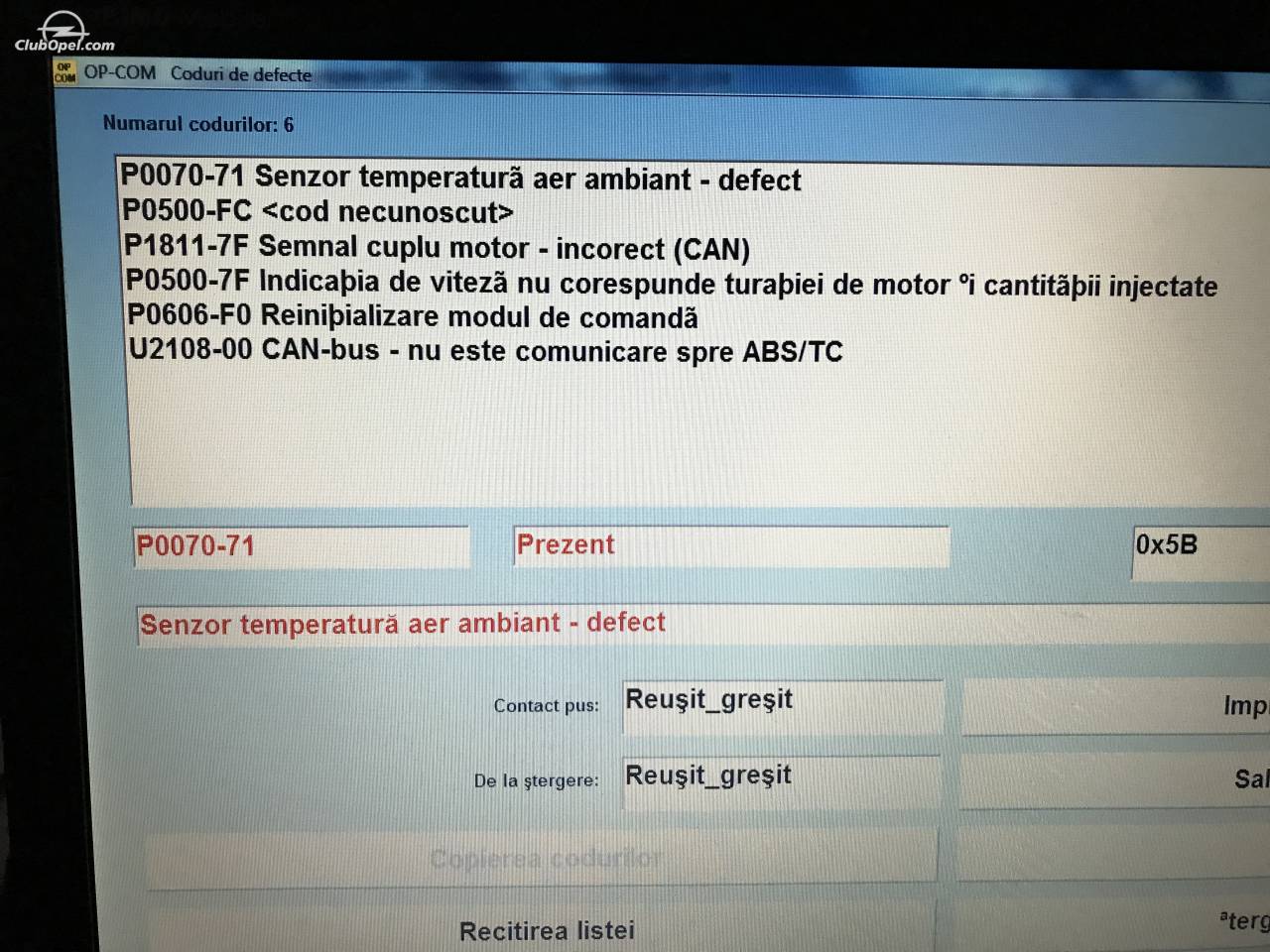

Simptome: Salutare colegi, am si eu urmatoarele erori pe al meu Opel... Am tot cautat pe grup, pe net.... dar multi au probleme cu pornirea motorului si au unele dintre aceste erori. Al meu porneste fara probleme si functioneaza corect, DAR, pun contactul si faza scurta se aprinde instant, ea fiind pe OFF(0), inchiderea centralizata nu mai merge, toti martorii din bord sunt aprinsi, in afara de cel de airbag care se stinge dupa 5 secunde. Dupa ce pornesc masina, acestia raman in continuare aprinsi. Nu inteleg ce poate sa fie. Ma puteti ajuta, va rog? Multumesc anticipat.
Cod(uri) eroare: P0070-71, P0500-FC, P1811-7F, P0500-7F, P0606-F0, U2108-00

O fi Vectra B,o fi Vectra C..., sa dam cu banul?! In 2002 s-au fabricat ambele modele... Dupa manifestare inclin sa cred ca e vorba de Vectra C,iar problema ar fi in calculatorul de pe coloana volanului(CIM)...,vom vedea!

Salut si scuze, este o Vectra C... am schimbat intr-adevar la service un astfel de calculator, mecanicii au spus ca este modulul de confort dar nu prea cred asta, este un calculator amplasat in stanga pedalei de ambreiaj, se pare ca e ok acum, ce-i drept nu mai merge inchiderea centralizata dar cred ca din cauza alarmei. Si senzorul de abs de pe roata. 😢
