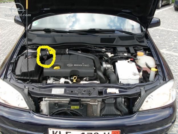

ruxandra ...nu mai raspunde modificand ceea ce ai scris initial , sub ultimul mesaj ai o casuta unde scrie raspunde acum - asa se contunuua sirul povestii ( ca sa zic asa .....) si dai la trimite si postezi in ordine, .....legat de beculetzul magic , asta se tot aprinde daca nu remediezi defectele ,,pentru ca ecu nu primeste informatiile necesar si tot anunta avaria , tu ce trebuie sa faci e sa schimbi piesele defecte si dupa sa stergi erorile ....debimetrul nu stiu cat costa in ro .....dar nu recomand sa mergi f mult cu masina in regim de avarie , ( consum mai mare , regim de mers subturat si de acolo - poti patzii altceva ) incearca sa-cumperi si sal inlocuiesti ....( in celalant topic ..in ziceam ca dureaza 2 minute si daca nu esti maritata poti apela la colegii din arges ...sigur sunt multii care se ofera 😂 ) in poza alaturata observi unde e pozitionat debimetru ..... bafta

..debimetru se schimba usor ......nu vreau sa par misogin si sa zic ca daca esti femeie nu stii sau nu poti , stai linistita ca sunt multi barbati care nu stiu sau nu se baga , dar nu iti trebuie facultate sal schimbi , operatia e destul de simpla ...desfcai capacul filtrului de aer ( cele patru clema ) desfaci colierul din stanga debimetrului si pe urma cel din dreapta , mufa debimetrului ...si-l montezi pe cel nou ( ai grija la sageata de sens a directiei in care trebuie sa treaca aerul -sageata trebuie sa arate dreapa ) ..si pui la loc colierele. acolo sunt si 2 locuri de ghidaj al corpului cu tuburile de aer ( la strangi bine sa nu traga aer fals ) si pui la loc capacul filtrului de aer ....operatie de maxim 5 minute ...in care mai si stergi praful de pe acolo ...si cu bani economisiti ...poti face altceva......hai curaj ....te asteptam cu vesti
