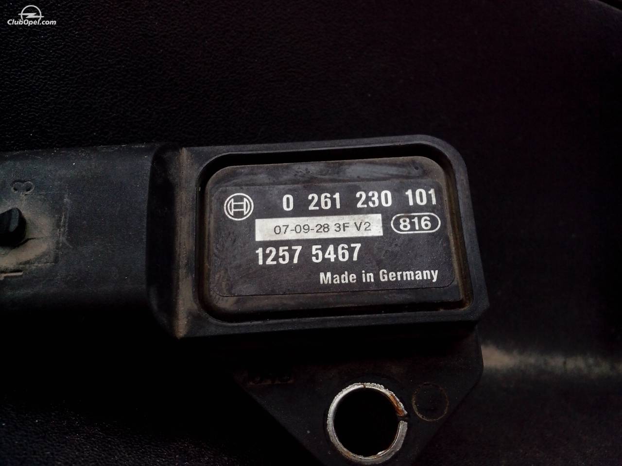

salut,stie cineva ce rol are senzorul map si unde este pozitionat?
opel corsa d 1.2 benzina,2007

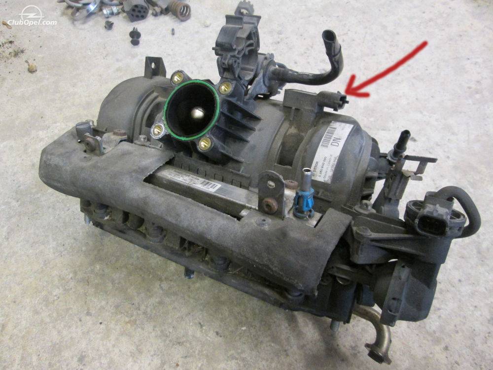

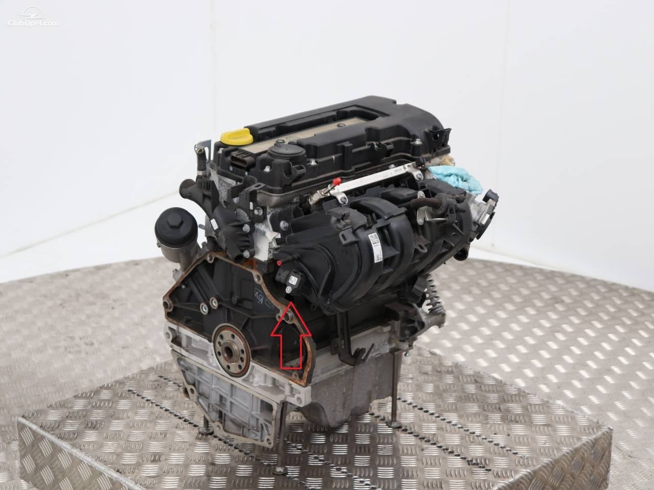

X12XEP are MAP, e in spatele admisiei. E fixat cu un surub.
MAF nu are, are IAT.

mariuseek a scris:X12XEP are MAP, e in spatele admisiei. E fixat cu un surub.
Imi tr o poza reala?

Poze cu el pe admisie nu am.
O sa fac cu prima ocazie.
Uite cum arata demontat.
In poza de mai sus, in stanga e mufa.

Ms.nu il gasesc,cam pe unde sa caut?

Pe galeria de admisie, daca stii ce este . A postat colegul mariuseek o fotografie destul de clara cu o sageata care iti indica piesa.

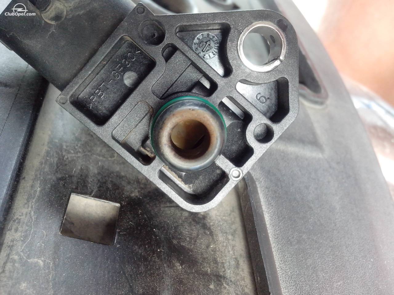

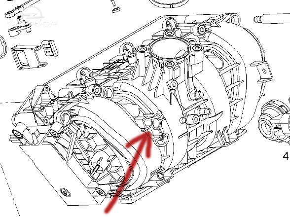

Uite aici o poza mai clara cu admisia ca sa te orientezi mai usor.
Pe gaura cu garnitura verde e prinsa clapeta de aer.
Daca il dai jos si e murdar sa nu bagi nimic ascutit in el ca sa cureti, doar dai la gaura din abundenta cu spray de frane.

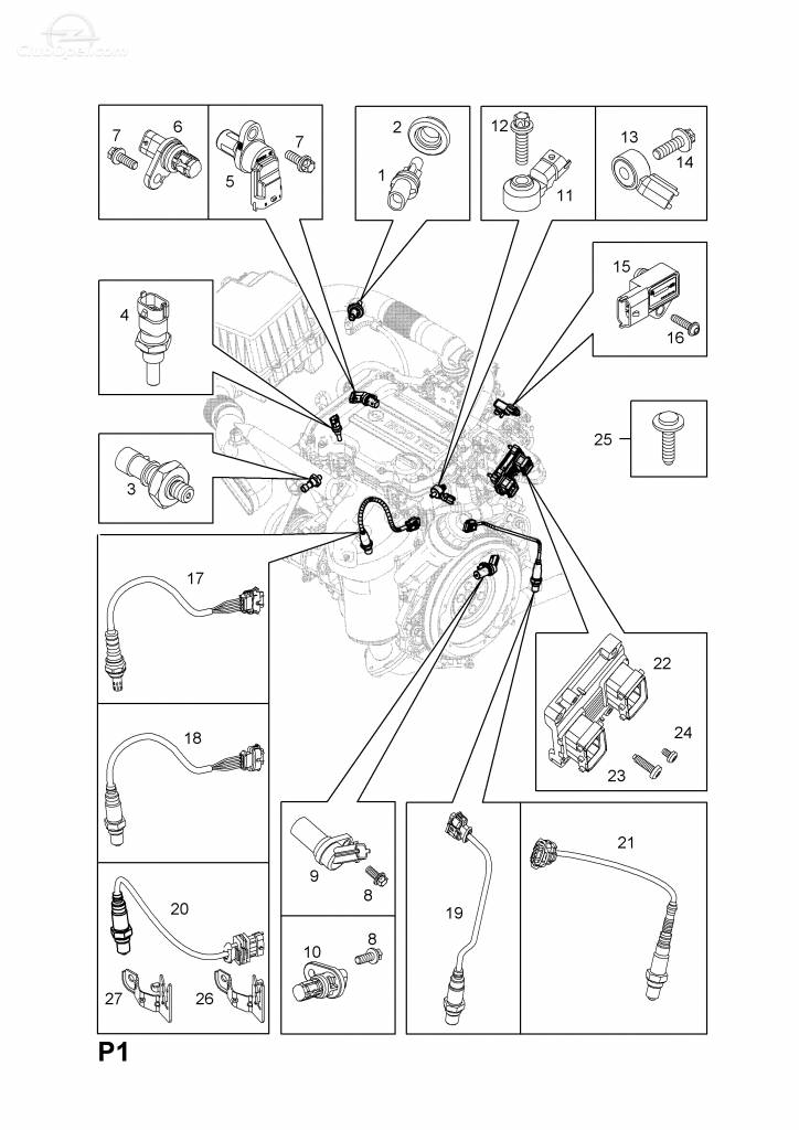

A12XER are MAP sau doar MAF?
  • mariuseek
  • Mesaje scrise: 301
  • Masina: Corsa 2008 Z12XEP
  • Cont inregistrat: 31 Jul 2015
Le are pe ambele.

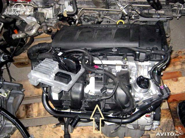

Acesta este MAP?
sau asta?

Ala din poza de jos.
  • turmol
  • Mesaje scrise: 271
  • Cont inregistrat: 24 Feb 2015
Pozitia 15.
