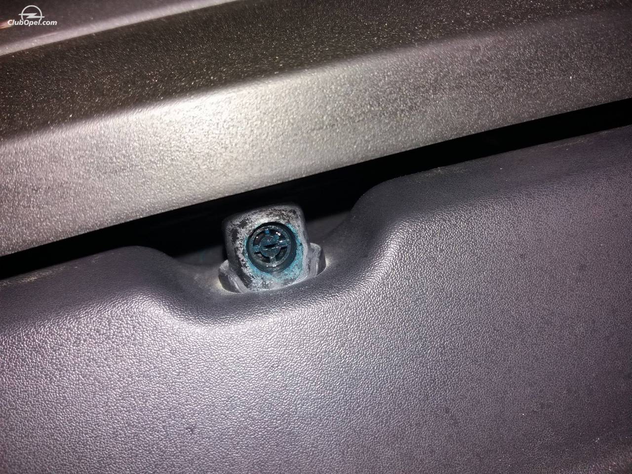

salut. vin si eu cu o problema sa zic. avand in vedere ca vin ploile, noroi, zapada etc.. stropitoarea stanga face figuri.. si anume ca stropeste prea sus si lichidul de curatare nu ajunge cum trebuie pe tot parbrizul.. cum pot face sa o fac sa stropeasca mai jos ? e complicat ? ma poate ajuta cineva? multumesc mult!
Am atasat si o poza cum arata.

iti trebuie o cheie speciala cu cap in cruce sa se potrivesca exact cu duza .... o poti confectiona tu daca ai ceva pricepere
sau poti sa mergi la reprezentanta desi slabe sanse gaseti acolo scula 😊 ....eu am incercat de vro 3 ori si nu am reusit din varii motive
https://www.pieseauto.ro/alt...el-352182084.html ceva de genul asta iti trebuie
saau o poti face tu https://www.clubopel.com/viewtopic.php?t=89883
oricum rezultate cu mult mai bune nu vei avea .....ori vor fi prea jos si nu vor bate sus si nici pe colturile de jos ....ori prea sus si stropeste pe lunetele laterale

Din experienta cu aceeasi problema i-ti spun ca nu ai ce sa ii faci .Eu le-am dat jos si le-am lasat de tot in jos la maxim si tot degeaba.Asa sunt facute.Ezista o cheita speciala pt.ele sa le reglezi dar cum am spus ,degeaba.Cand esti in mers arunca peste masina ,numai pe loc poti sa cureti parbrizul cu ele.Mai poti sa le schimbi cu ceva de la alta masina daca se potrivesc,dar oricum s-a mai discut asta pe forum doar dai o cautare si vei gasi .Bafta.

Daca esti din Bucuresti am eu cheie pentru respectivele duze, mi-am pus pe zafira b si mi-am luat si cheia respectiva.Eu sunt multumit de cum stropesc, intradevar sunt reglate jos, dar de la baza parbrizului pleaca stergatoarele asa ca nu merg pe uscat.
