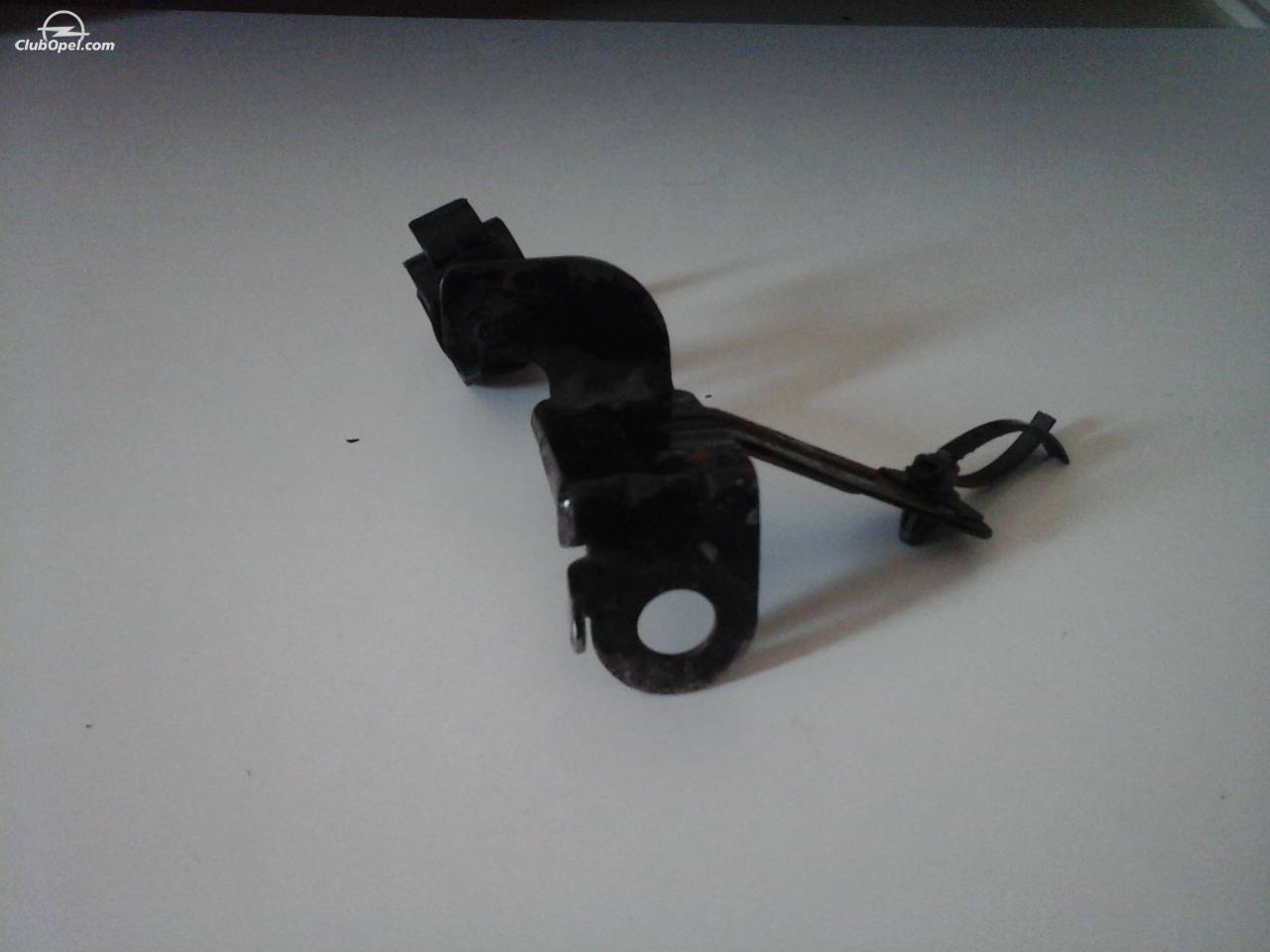

Azi am fost la mecanic cu problema de care ziceam si verdictul a fost surprinzator. Era desfacut un suport de metal cu niste coliere care sustinea un furtun sau cablu, si apasa pe tijele schimbatorului care duc la cutia de viteze. Practic bloca miscarea de introducere in viteza I. Probabil de la vibratiile motorului s-a desfacut si a "cazut " pe tije.
Ma bucur ca am scapat ieftin si nu a fost ambreiajul in cauza.
Suportul l-am scos si nu l-am mai fixat la loc. Acum nu stiu exact cat de important era. I-am facut niste poze dar nu stiu daca le pot incarca pe forum ca sa va dati si voi cu parerea.

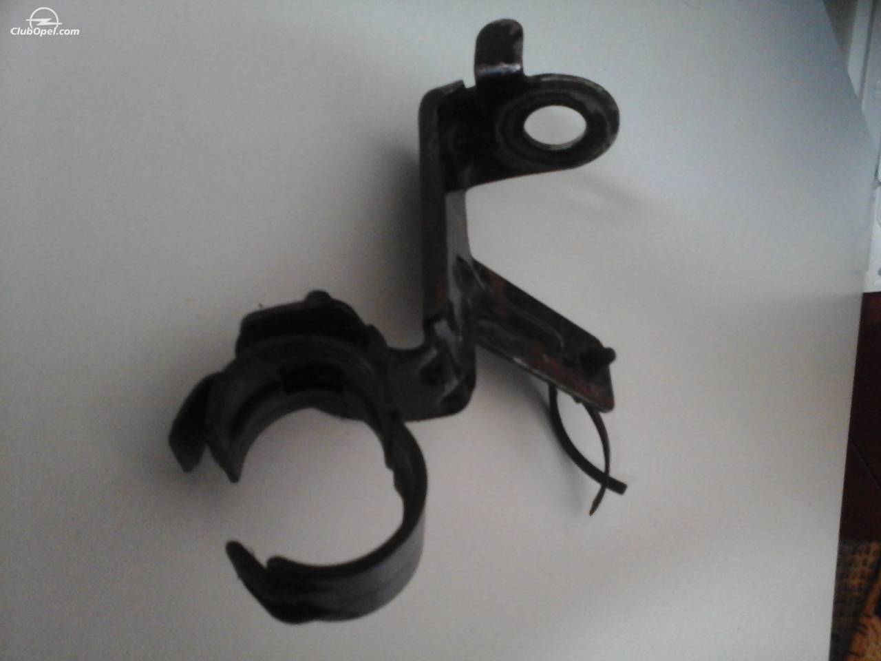

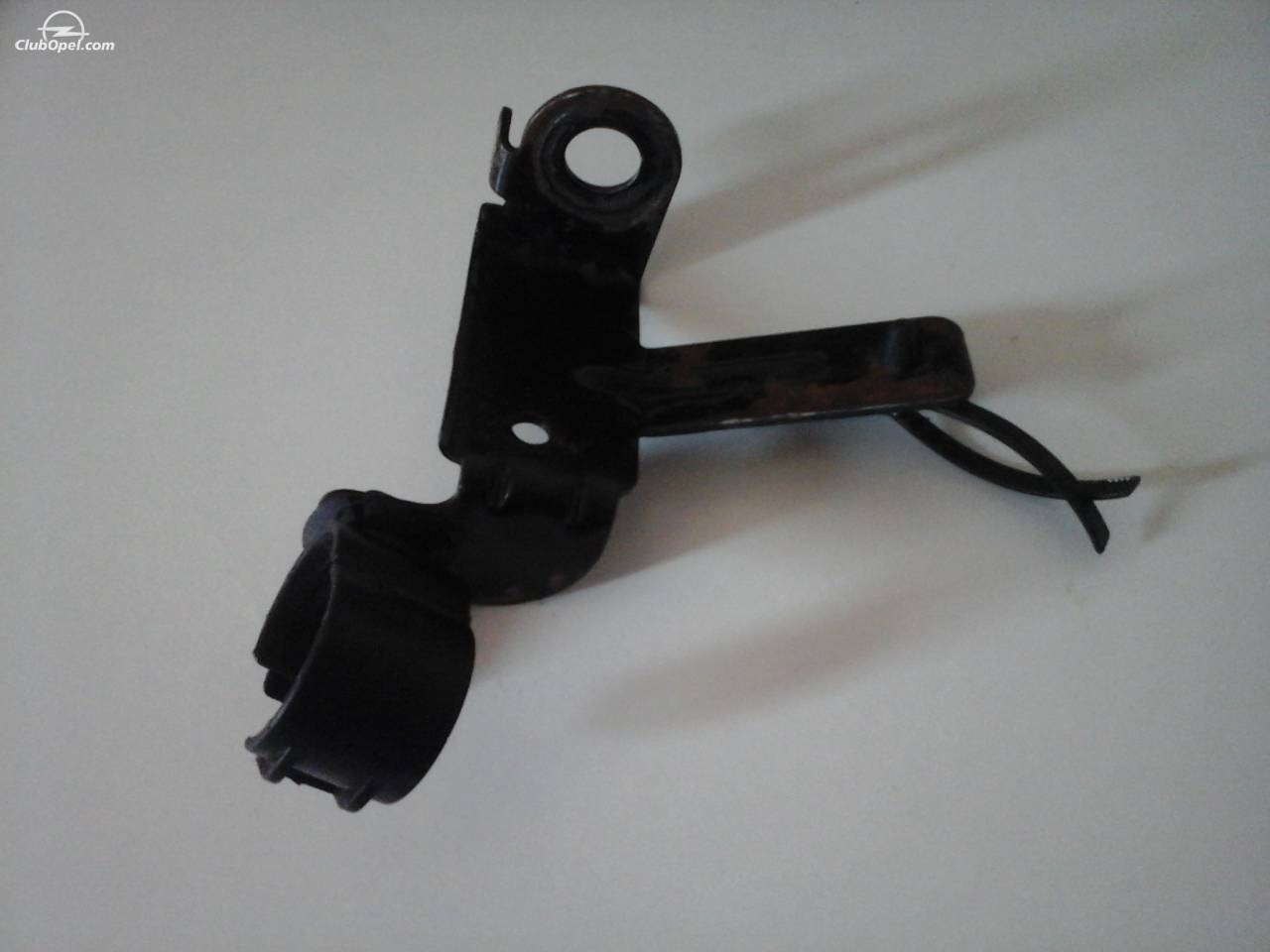

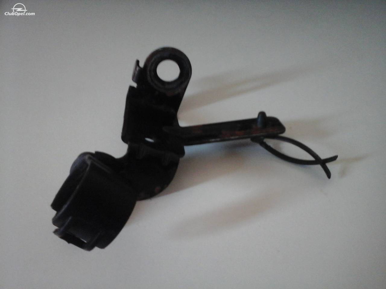

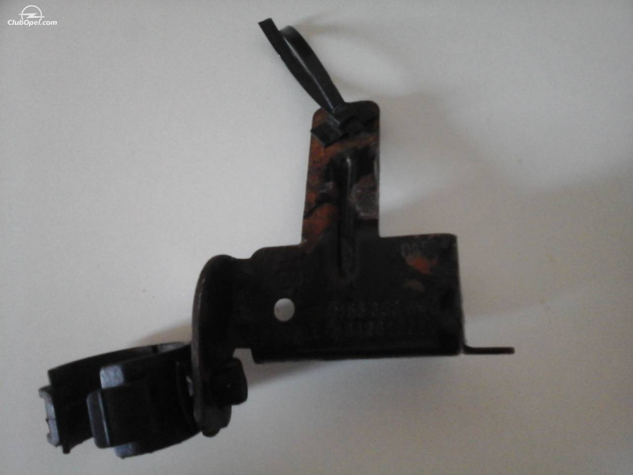

Aici e piesa de care ziceam ca imi bloca intrarea in treapta I. Nu stiu exact ce rol avea si cat e de importanta.

Tot ce este montat din fabrica este important .eliminad acel suport cablul respectiv si furtunul o sa frece din cauza trepidatiilor si consecintele vor fi pe masura 😲

Era desfacut de mai multa vreme probabil, si doar acuma a ajuns pe tijele acelea si a incurcat schimbatul vitezelor. Oricum , o sa incerc sa il montez la loc si sa il strang bine, doar ca e intr-o zona greu accesibila.
