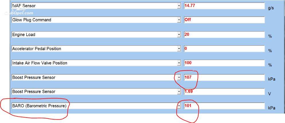

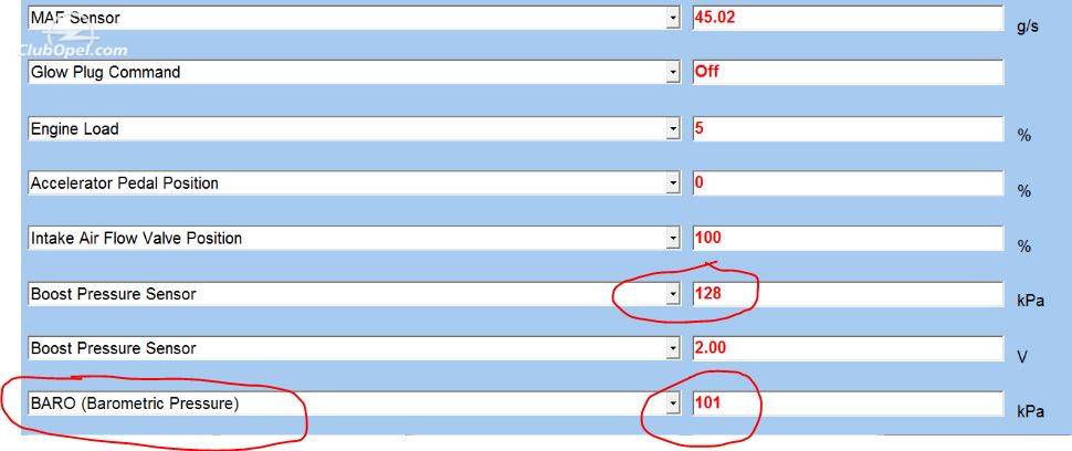

Salut colegi!
Am avut si eu eroarea de overboost in iarna si fara sa repar nimic (sters eroarea de vreo 3-4 ori) nu a mai facut. Nu stiu ce a cauzat-o si cum s-a remediat singura, ciudat.....!
Acum mai nou imi scoate fum negru la demaraj cu a-2-a (destul de mult) si parca are o pierdere de putere. Erori nu genereaza, furtunele turbo nu sunt sparte.
Suspectez senzorul MAP....
Daca este vreun coleg cu motorul A20DTH si se poate uita cu OPCOM la aceste valori. Ma intereseaza daca valoarea de la "BARO (Barometric Pressure)" se modifica cu acceleratria motorului cum este cea de la "Boost Pressure Sensor".
Multumesc
Multumesc
