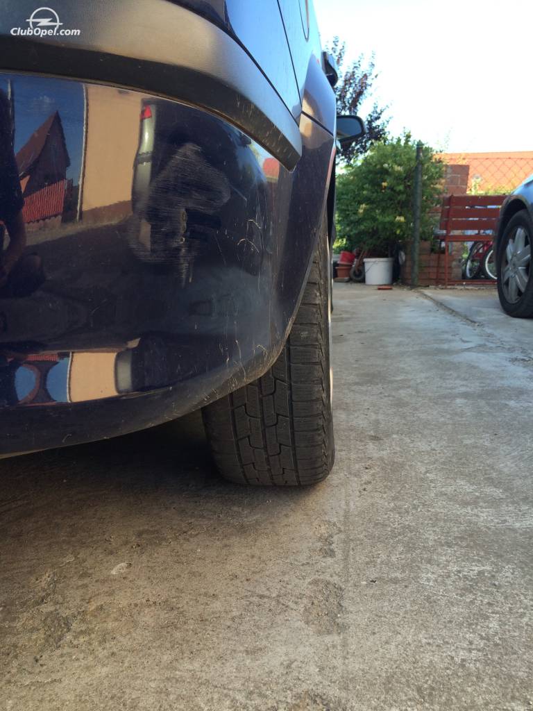

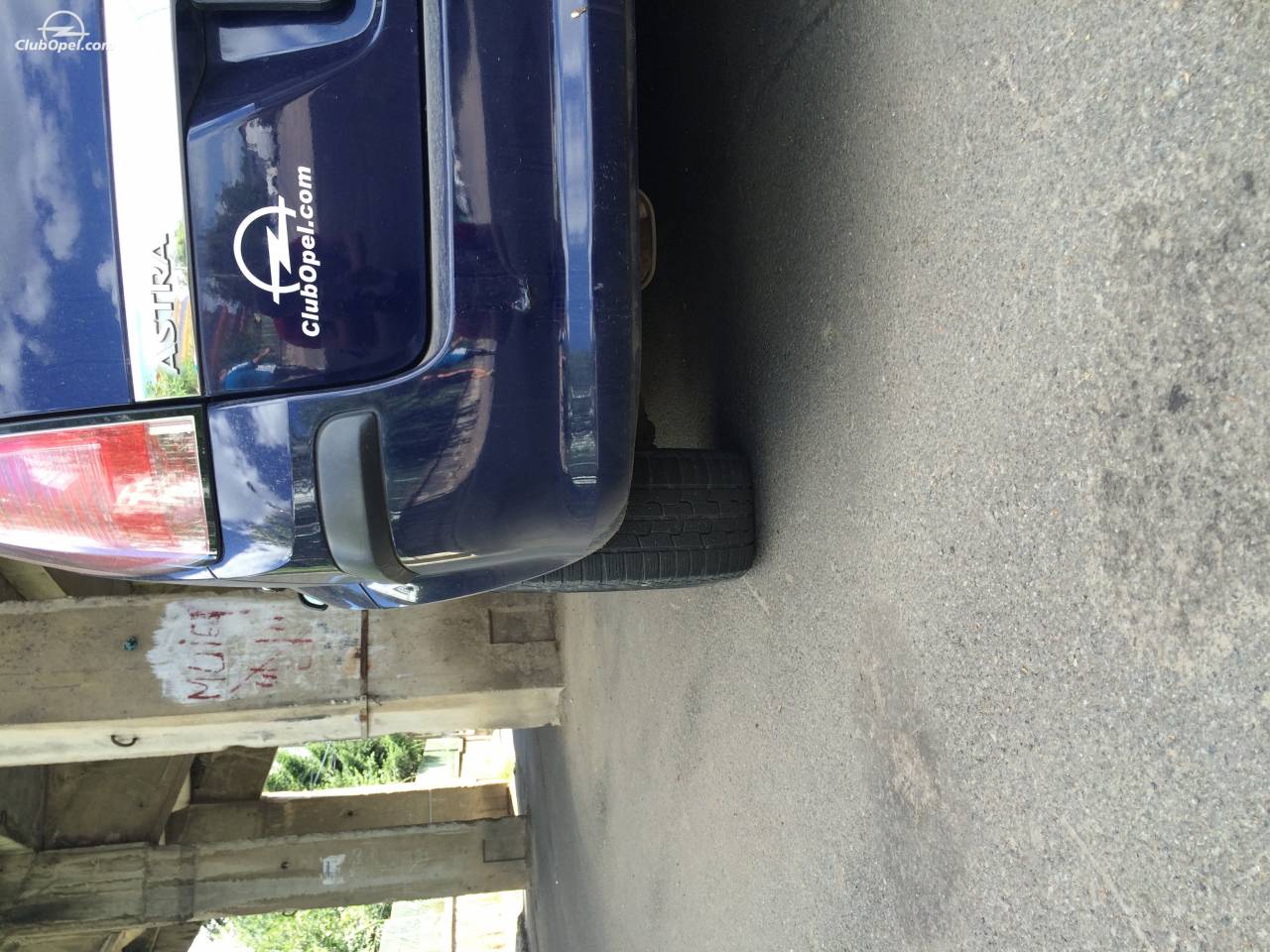

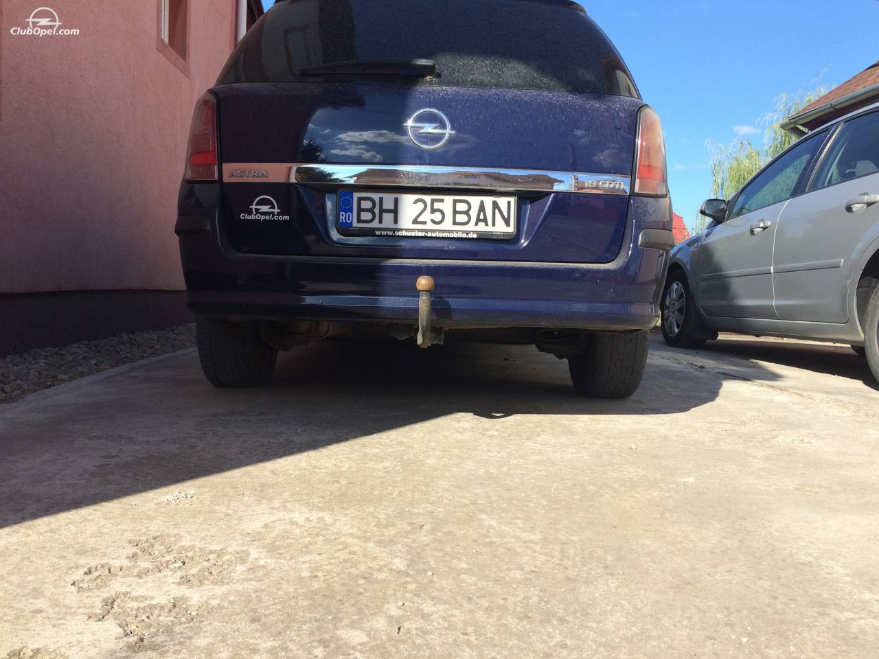

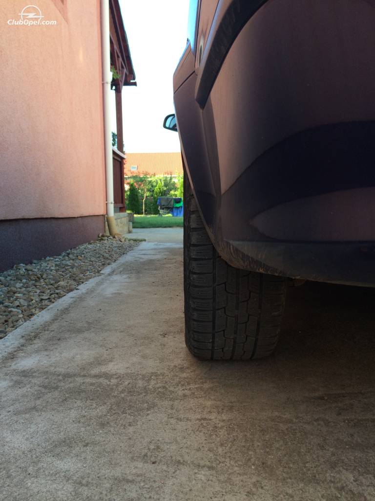

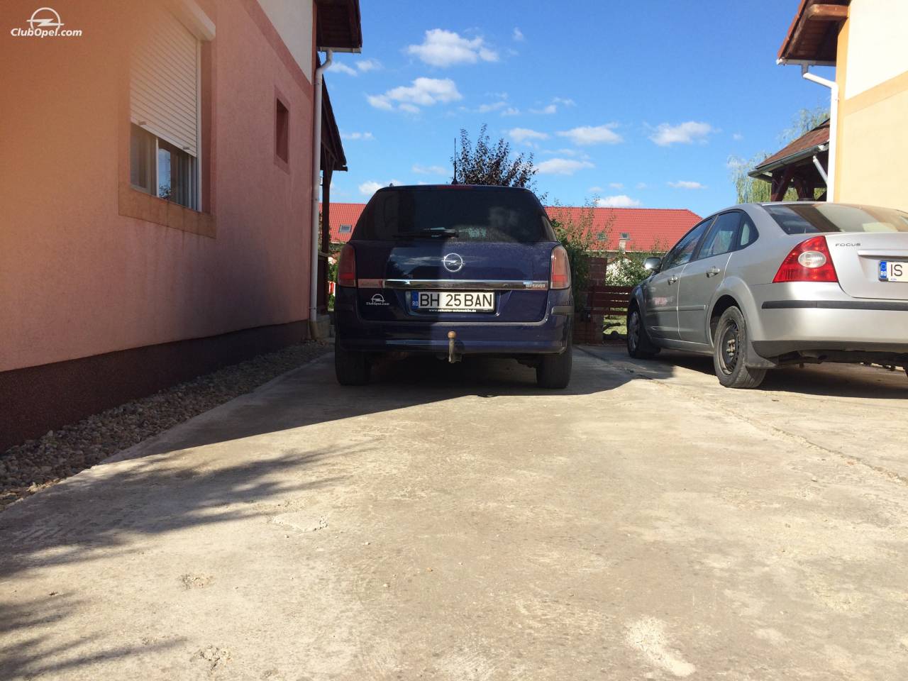

Ajung acasa, fac calculele pentru telescoape fata-spate cu tot tacamul, ma uit la gumele din fata roase din cauza dereglarii rotilor de cand am schimbat bucsile (am zis ca nu o mai verific ca oricum trebuie sa schimb telescoapele si sa nu platesc de doua ori acceeasi manopera), dau o tura pe langa admirand praful si zgarieturile made in romania si surpriza.
Ce sa vad? rotile spate stau stramb spre interior, e normal sa aiba unghiul asta de cadere sau chiar e ceva dubas la mijloc? Ma uit pe forum nimic, tot ce am gasit cat de cat de rasfoit a fost un topic pe sectiunea vectra, dar vectra are 20 de bucsi pe spate si alte celea, ceea ce la astra h nu se aplica.
Asa ca ce ar putea fi? Punte stramba (ma cam indoiesc), rulmenti, bucsi, ax rulmenti? Tin sa precizez ca pe la 40-50 de km/h se aud rotile din spate dar poate ca doar zgomotul gumelor de iarna si caroseria combi. Din cate vad roata dreapta e cu mult mai inclinata decat cea din stanga. Se vede chiar foarte bine uzura cauciucurilor spre interior (mai ales roata dreapta)

Nu se prea intelege mare lucru din poza, pune si tu una mai panoramica
Daca rotile arata aiurea, fie sunt bucsile de la punte zob, fie e puntea stramba.
