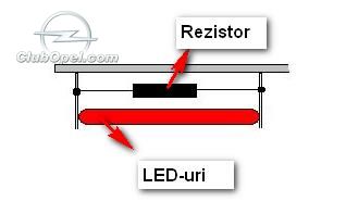

In paralel cu LED-urile, pune un rezistor de 1Kohm sau valoare apropiata si ai scapat de "belea"! Idea este ca becul fiind direct controlat de o componenta electronica activa, aceasta nu este "in stare" sa vada rezistivitatea marita a LED-urilor, comparativ cu a becului, lasand o tensiune reziduala in circuit...urmarea, LED-uri aprinse la 5-10% din intensitatea lor....

D_M_G a scris:In paralel cu LED-urile, pune un rezistor de 1Kohm sau valoare apropiata si ai scapat de "belea"! Idea este ca becul fiind direct controlat de o componenta electronica activa, aceasta nu este "in stare" sa vada rezistivitatea marita a LED-urilor, comparativ cu a becului, lasand o tensiune reziduala in circuit...urmarea, LED-uri aprinse la 5-10% din intensitatea lor....
1kohm dar cati wati ? sunt cam afon....Sad
  • D_M_G
  • Mesaje scrise: 2,271
La 0,25 W dar poti pune si de 1 W! Poti incerca prin tatonare de la 2,2 K pina la 1k, dar nu mai mica!

@DMG din schema ta se intelege sa pun rezistenta intre + si -, nu face scurt Shocked
  • BV19MAX
  • Mesaje scrise: 2,559
  • Masina: Astra Y17DT
@gabytzuxxl, nu, nu face nici un scurt Smile
