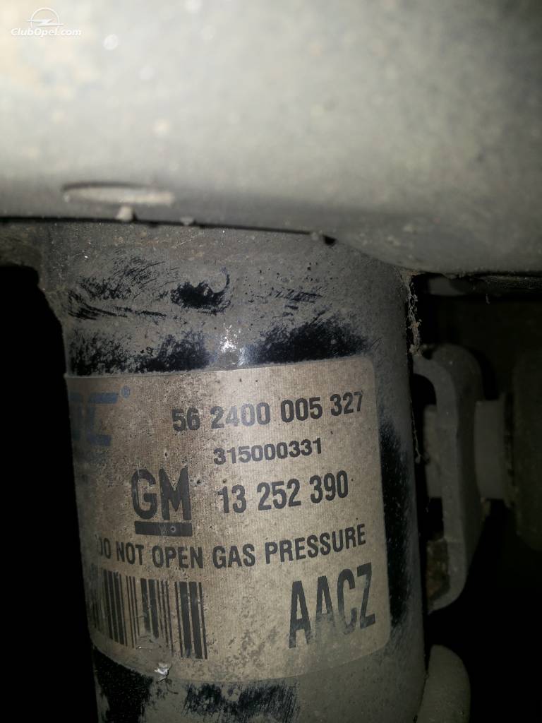

Amortizoarele de la Flexride sunt diferite de cele normale. In primul rand sunt mai groase si au mufe care intra in ele pentru controlul dinamic. La FlexRide atat in fata cat si in spate, amortizoarele sunt pe gaz si sunt facute de Sachs (nu stiu cele standard daca sunt tot cu gaz sau cu ulei, desi inclin serios la varianta pe gaz, uleiul e demodat).
Atasez o poza pentru cine are nevoie de cod, este un amortizor FlexRide de pe puntea fata (am facut din curiozitate poza cand am schimbat discurile, vroiam sa vad daca gasesc ceva aftermarket si la ce pret in caz ca vreodata va fi nevoie sa le schimb). .
Ca scurta paranteza, la masina tatalui meu am inlocuit amortizoarele stock la 100.000 km facuti 70% in Bucuresti cu jante de 15". Erau Kayaba cu ulei. Am pus Sachs pe gaz, din seria Advantage (mai exista Super-Touring - http://www.zf.com/na/conten...es_120x280_EN.pdf ). Super Touring sunt OEM replacement practic, au duritate similara cu amortizoarele stock, in timp ce Advantage, sunt putin mai dure. Se simte o super diferenta in tinuta de drum cu amortizoarele noi, masina e mult mai stabila pe drum (inainte era barca) si se inclina mai putin, dar reversul medaliei iese in evidenta la trecerea peste denivelari scurte sau gropi, unde te cam scutura. Acum fiecare cum doreste, pentru tata cred ca am exagerat cu astea, lui ii trebuiau mai degraba unele mai confortabile (gen covor zburator).

La amortizoare cu IDS (Flexride) nu exista inlocuitor aftermarket ci doar pe original si sunt si groaznic de scumpe!

@buldozer2, multumesc de lamurire, atunci se explica de ce nu am gasit nimic aftermarket pe net 😛
