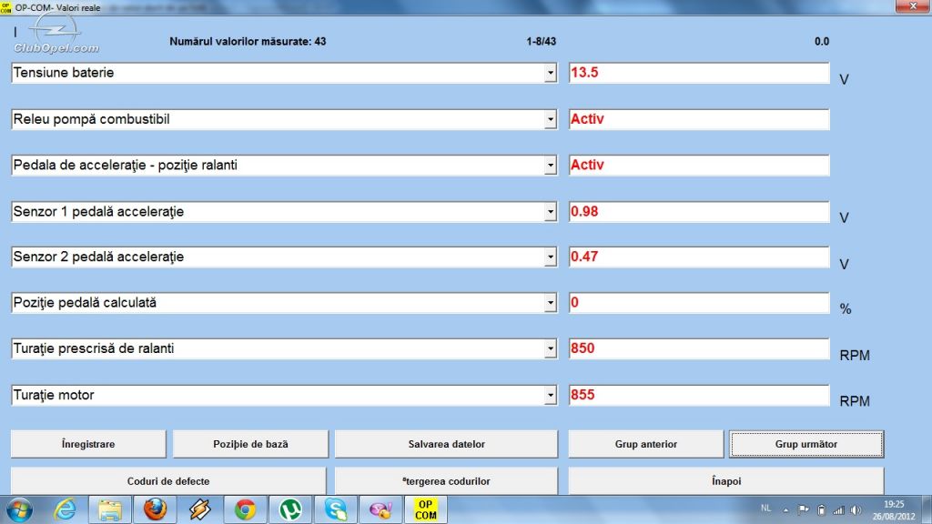

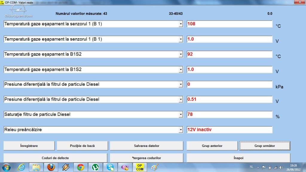

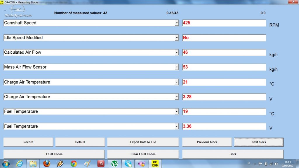

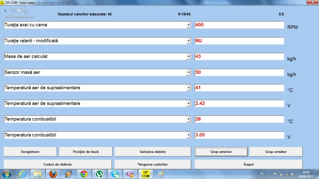

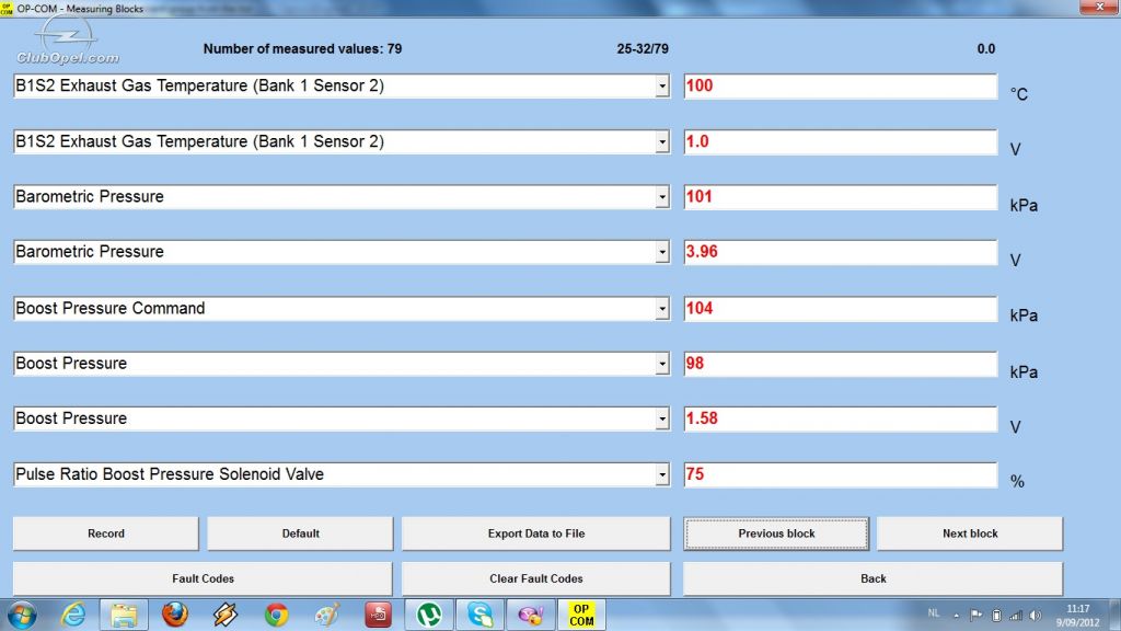

Astea sunt poze din meniul ecu/lista diagnosticare! Care cred eu ca sunt cele mai importante valori in care putem compara anumite tensiuni si presiuni ale motorului sa vedem daca sunt probleme!
Aici sunt niste valori citite tot in ecu lista suplimentara 1 parca
Valori reale:
Tensiune baterie, 13.5 V
Stare aprindere,Conectat 12V
Releu demaror, Inactiv
Releu pompã combustibil, Activ
Pedala de acceleraþie - poziþie ralanti, Activ
Senzor 1 pedalã acceleraþie, 0.98 V
Senzor 2 pedalã acceleraþie, 0.47 V
Poziþie pedalã calculatã, 0 %
Turaþie prescrisã de ralanti, 850 RPM
Turaþie motor, 850 RPM
Turaþia axei cu came, 400 RPM
Turaþie ralanti - modificatã, NU
Masa de aer calculat, 42 kg/h
Senzor masã aer, 49 kg/h
Temperaturã ambiantã, 21 °C
Temperaturã aer de supraalimentare, 54 °C
Temperaturã aer de supraalimentare, 1.87 V
Temperaturã lichid rãcire, 80 °C
Temperaturã lichid rãcire, 1.43 °C
Nivel ulei, Normal
Presiune ulei, Normal
Stare nivel ulei, Okay-😊
Temperaturã gaze eºapament la senzorul 1 (B 1), 132 °C
Temperaturã gaze eºapament la senzorul 1 (B 1), 1.1 V
Temperaturã gaze eºapament la B1S2, 128 °C
Temperaturã gaze eºapament la B1S2, 1.1 V
Presiune barometricã, 101 kPa
Presiune barometricã, 3.98 V
Comandã -Presiune turbo, 104 kPa
Presiune turbo, 101 kPa
Presiune turbo, 1.62 V
Factor de umplere la ventil de reglaj pres. turbo, 75 %
Comanda pozitie EGR, 100 %
Factor de umplere AGR, 4 %
Poziþie clapetã - semnal servo PWM, 5 %
Presiune Rail prescrisã, 30.00 MPa
Presiune Rail, 30.10 MPa
Presiune Rail, 1.15 V

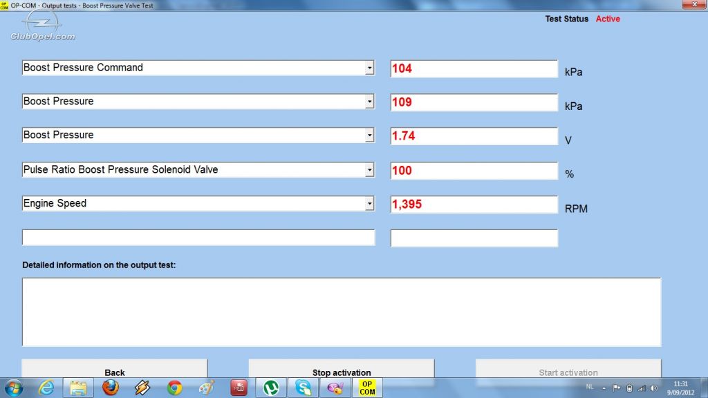

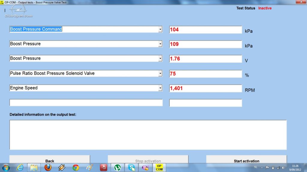

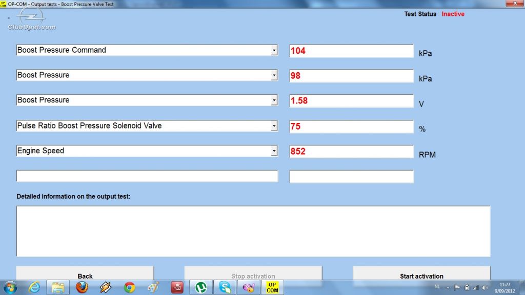

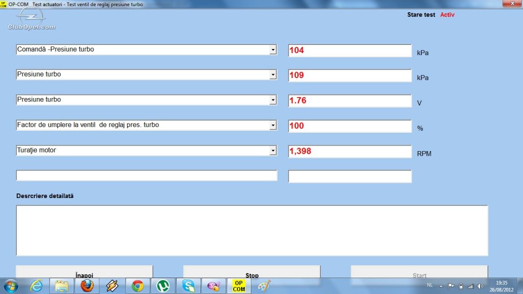

am facut un test la ventil reglaj presiune turbo care nu prea stiu ce inseamna dar arata cam asa

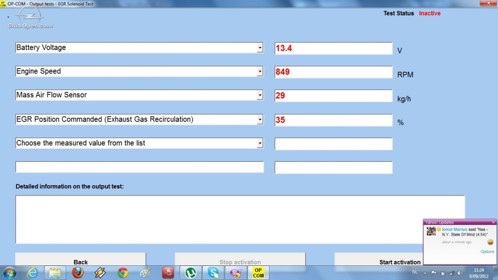

dupa care am vrut sa fac test la electroventil clapeta acceleratie si cand am apasat sa intru in test din meniu, mi-a murit motorul! degeaba i-am dat start la test ca nu s-a intamplat nimic! De ce oare?

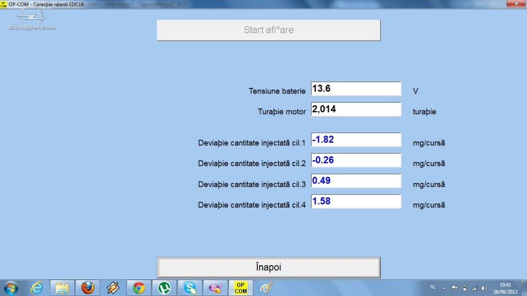

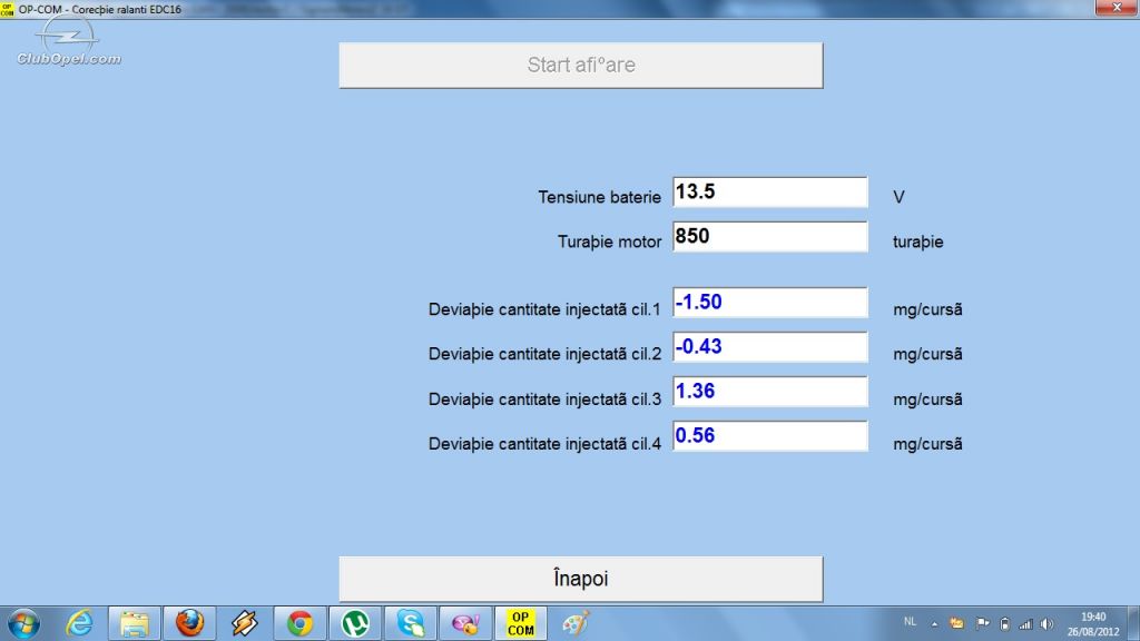

am facut poza la cantitatea de motorina injectata la injectoare! prima poza la 850 turatii
Sunt curios cum e la voi si daca e bine la mine!
Am intrat la caroserie/instrumente si acolo imi spune ca km sunt dati peste cap!
Ciudat, nu? Voi ce parere aveti despre asta?
Hai va astept si pe voi cu poze sa comparam si niste pareri va rog de la cei care cunosc!
