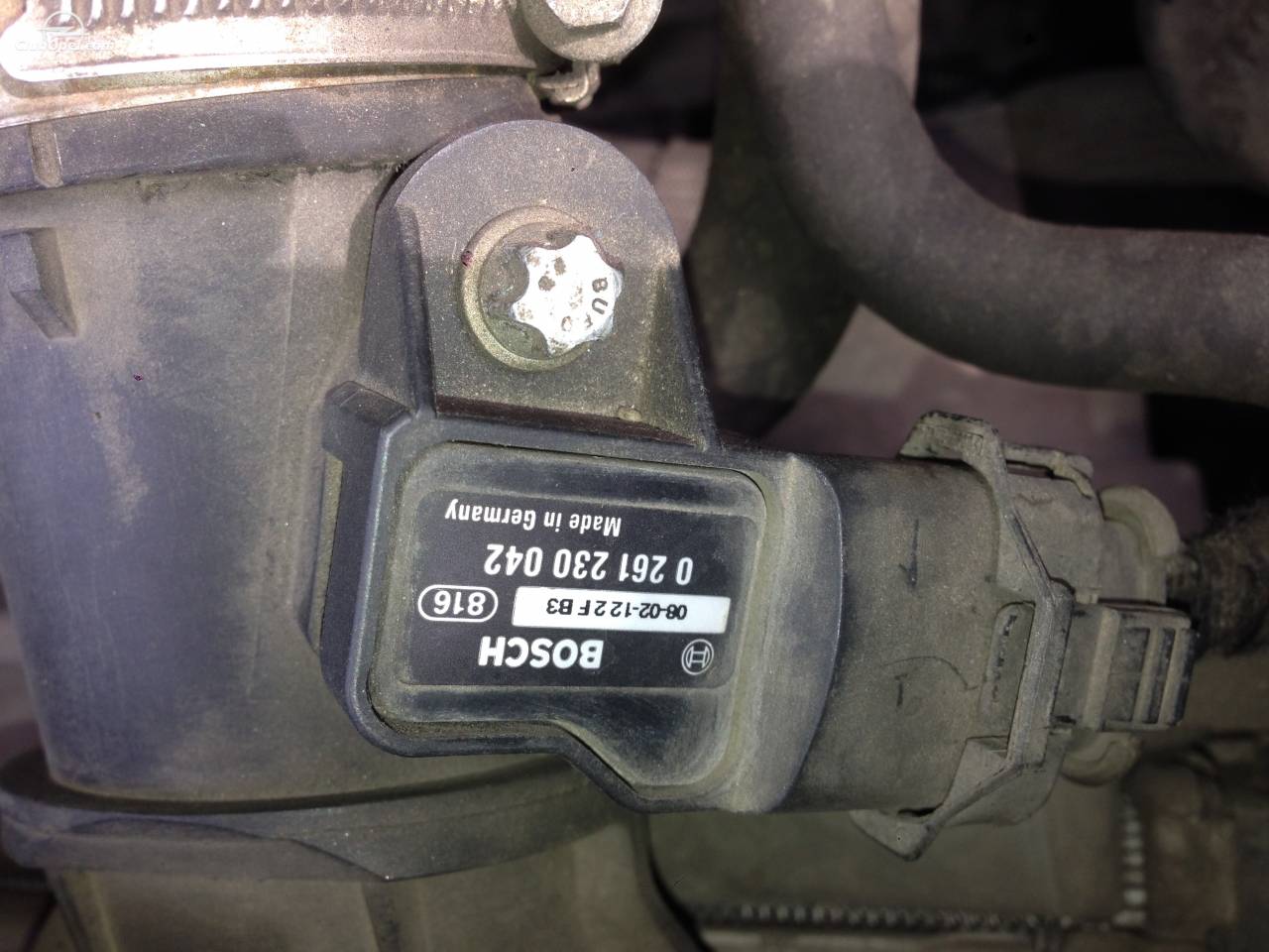

imi spune si mie cineva care naiba e map senzor-ul? ala de pe intercooler?

WHH a scris:imi spune si mie cineva care naiba e map senzor-ul? ala de pe intercooler?
acesta este, e pozitionat intre clapeta deacceleratie si intercooler, eu l-am schimbat si degeaba cred ca e de la valva bypass a turbinei
