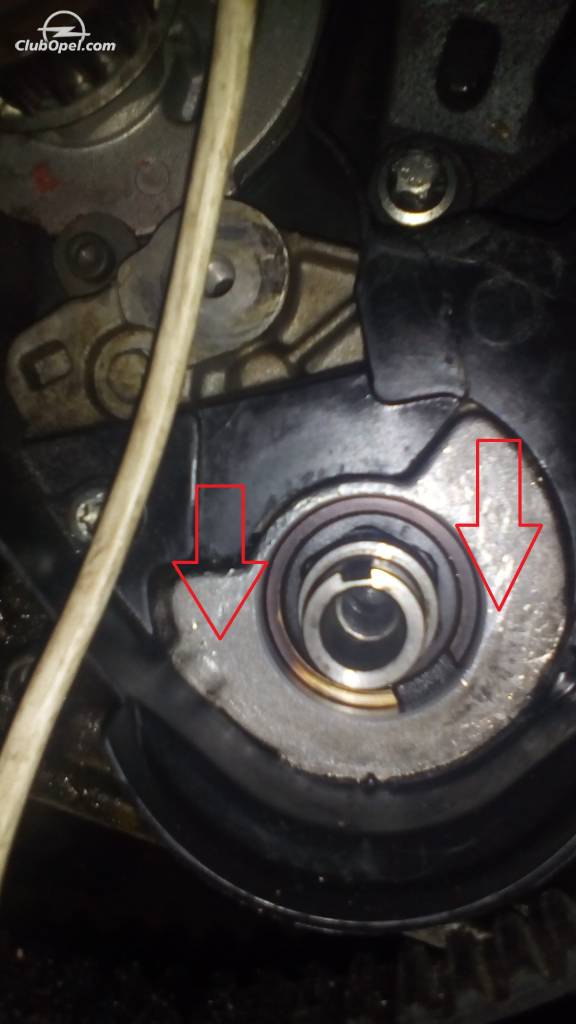

Acuma venit vremea sa schimb distribuția la mașina din semnãtura, cu tot ce tine de ea (curea, simeringuri...).
Când am ajuns la scoaterea pinionului de la arbore, "m-am blocat". Acesta nu vrea sa iasã in nici un fel.
Am dat cu de toate: WD40, Degripant special pentru rugina (ceva cu MoS2) și altele de genul,
Puteți sa-mi dați ceva idei cum as putea sa-l scot fãrã sa distrug pinionul sau pompa de ulei?
Partea nasola este ca trebuie sa-l schimb, cam curge ceva ulei prin acea zona.

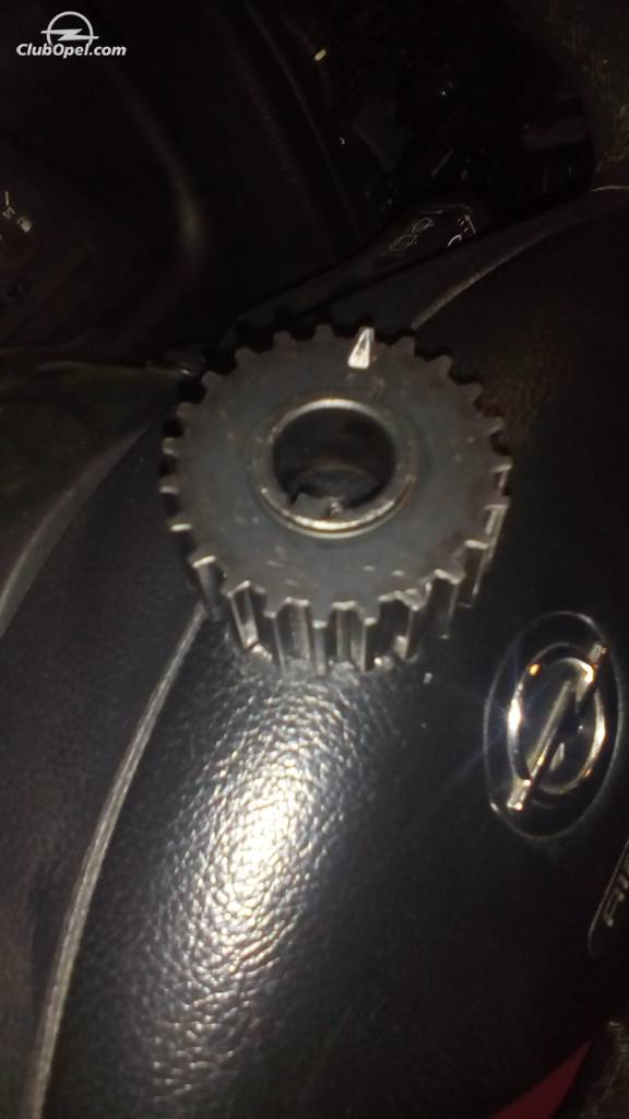

Am reusit pana la urma sa-l scot fara probleme. Procedura a decurs asfel:
Am mai dat cu WD40 (asta era dat ultima data ) si cu o dalta mai lunga si mai tare, am ciocanit putin cate putin pe deasupra intai in partea dreapta apoi in partea stanga, apoi iar in dreapta apoi iar in stanga, iar dat cu WD40, si iar ciocanit, si putin cate putin a iesit.
Semeringul a iesit singur cand am scos pinionul, era terminat de tot.
