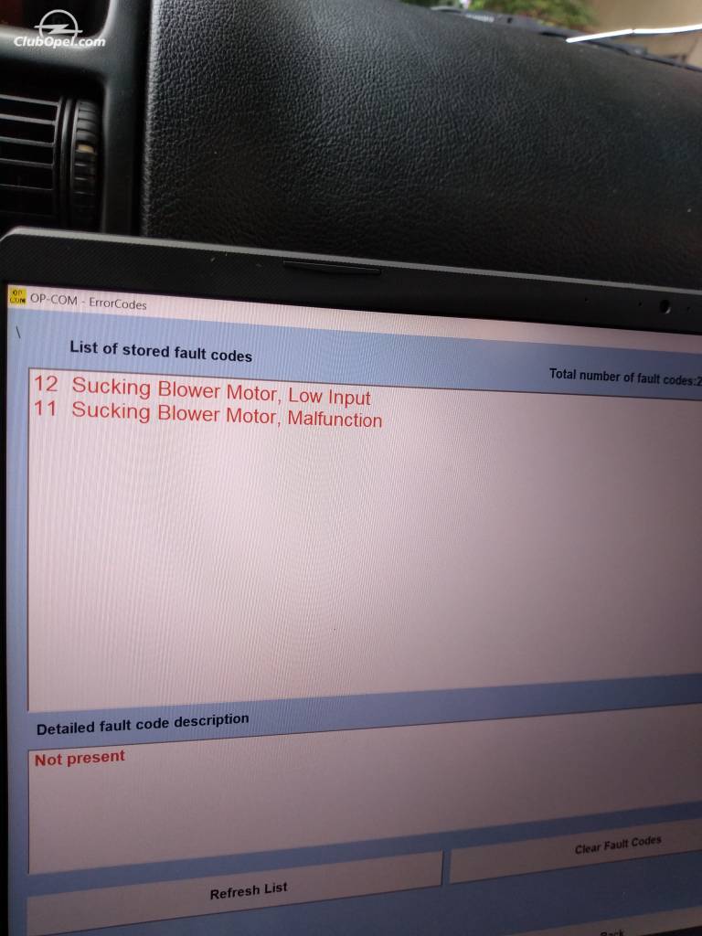

Salut opelisti, am si eu o problema la batranica mea, mai mereu cand pornesc AC si ajunge apa la 80-90grade mi-se aprinde martorul de racire cu steluta si nu imi mai porneste ventilaotrul de la motor doar cel de AC la maxim, daca opresc motorul si nu pornesc iar Ac nu se mai aprinde, am pus-o pe tester si mi-a dat erorile din poza. Orice parere este binevenita, multumesc!

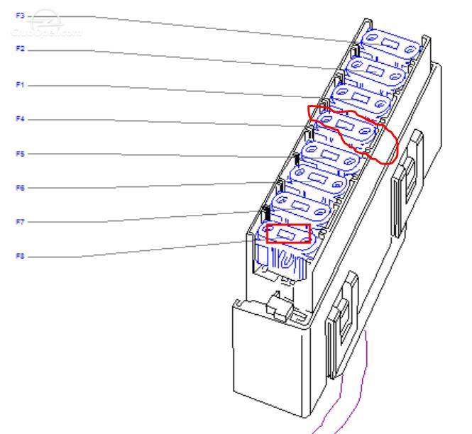

salut
ce ai verificat pina acum?
mufa ventilatorului care nu merge este bine infipta? Ventilatorul merge daca este pus direct la baterie? merge pe ambele turatii?
sigurantele sint toate bune (verificate cu aparat de masura sau lampa de control, sa vina curent si sa plece curent de la ele)?
sint doua sigurante de verificat in tabloul de la motor (cele cincercuite cu rosu)
si mai sint inca 3 in tabloul de la sofer F35, F39 si F40.

Salut, in caz ca nu ai rezolvat problema, trebuie verificata bine mufa si conectorul cablului de la ventilatorul de racire. Daca ai trecut de curand cu masina prin apa mai adanca dau ploi puternice, posibil sa fi oxidat pinii din mufa sau conector. Se pot demonta, curata bine cu perie de sarma si smirghel, iar apoi dat din belsug cu spray de contacte cu functie de antioxidare, este un spray special, nu unul normal de contacte care lasa uscat locul unde dai cu el.
