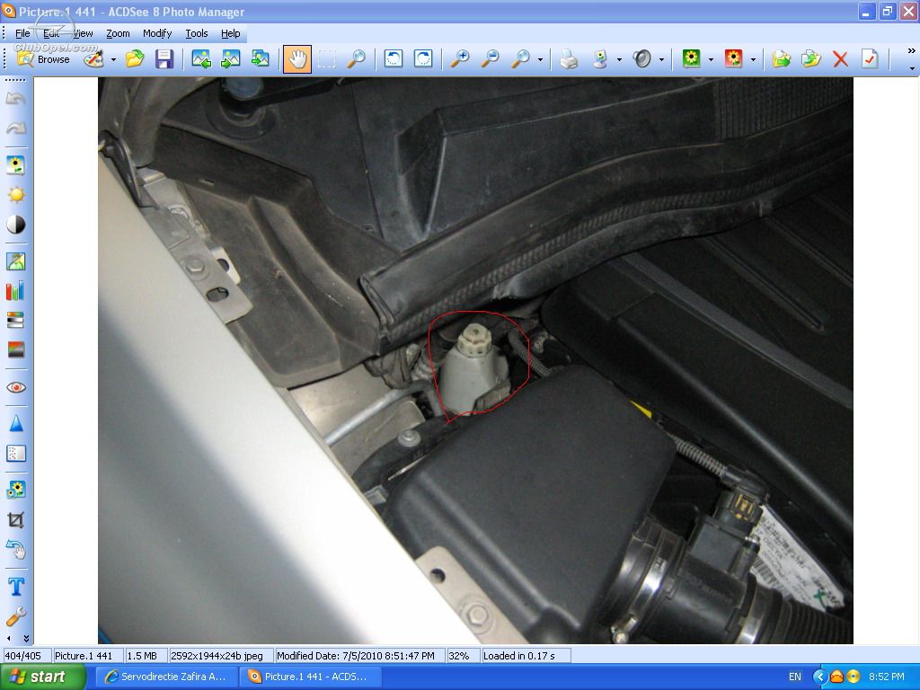

Poate ca nu ma uit eu unde trebe dar nu dau de pompa nicicum.
specifica mai exact locul:pe partea cu bateria sau partea cu filtrul de aer si ce capac de plastic sa dau jos .
te rog sa-mi raspunzi ca acum chiar ca m-ai facut curios nu gasesc decat pompa de frana altceva nu vad nicaieri, poate poti sa-mi pui si o poza cu ea.

Nu cauti unde trebuie, vezi in spatele filtrului de aer, poate nu are capac negru ci capac alb. Uite o poza:

Multumesc ,,Edwin",pana la urma poza ta m-a ajutat si am dat de pompa ,desi la mine e mult mai in spate si mai jos este amplasata , dar dupa ce am dat jos furtunele de la filtru de aer catre turbo am gasit-o.
Am dat jos capacul si m-am uitat la acea joja scurta de pe el care era uscata.
Mi-am bagat degetul in sita care iese dealtfel si chiar pe fund am dat de ulei.
Intrebarea mea este daca ar trebui sa completez cu putin ulei si de care ?
Mi-a ramas ulei servo de la cealalta masina la care i-am schimbat pompa si am cumparat un ulei de culoare rosie.Aici mi se parea ca are uleiul o culoare mai mult transparenta.
Oare as putea sa completez cu acel ulei rosiatic sau ar fi bine sa cumpar un ulei de culoare asemenatoare celui din cutie?
Din cate am auzit e bine sa nu amesteci culorile.
Astept pareri de la specialist,sau de la oricine.
Cu multumiri !

Poti pune linistit acel ulei roºu, nu se intamplã nimic, este special pentru servo. Ai si un indicator de nivel pe rezervor. Numai bine.
