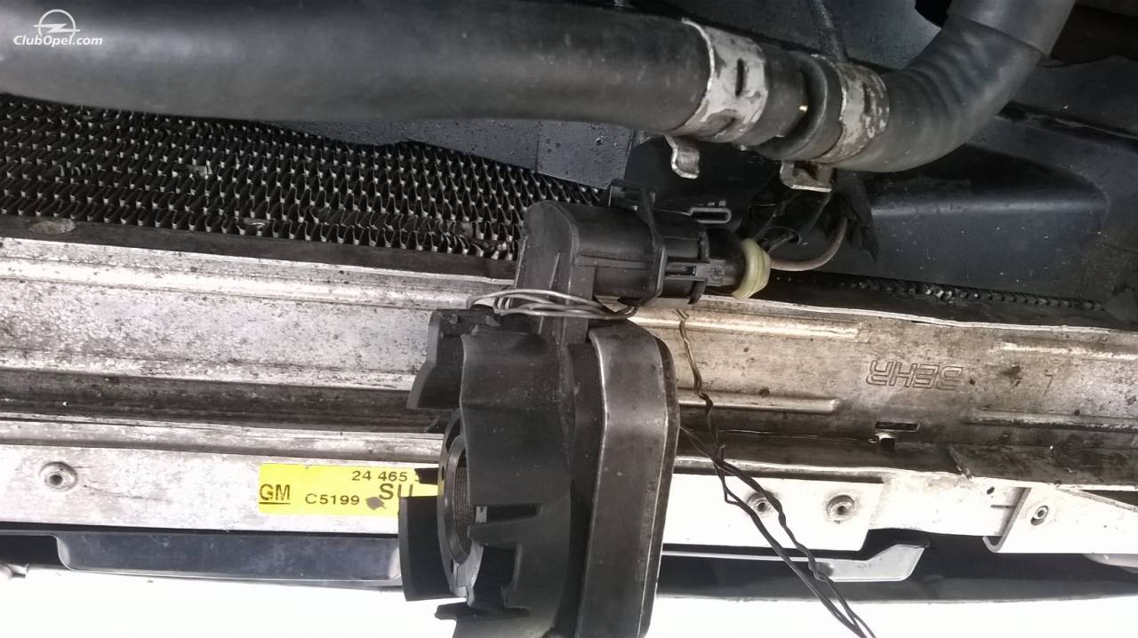

1. - scoateti cu o surubelnita, sau un briceag capacul de la EGR, e o piesa ce vine in capul motorasului, in ea este un montaj electronic care contine actionarea si citirea encoderului.... acest capac trebuie sa fie prezent pe mufa ca sa tureze peste 800-1000rpm.
2. - scoateti mufa de la debitmetrul de aer, astfel va folosi harta interna din procesor si va ignora gazele.

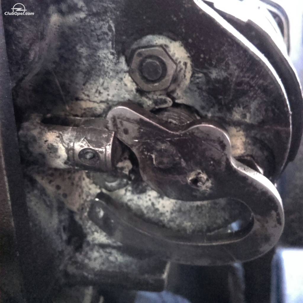

3. - va asigurat ca ramane clapeta pe inchis, adica acea furca sa fie verticala, ea are si un arculet care o aduce automat in pozitia inchis. E bine daca blocati cumva clapeta pe inchis, adica sa o legati cu ceva sarma ca sa nu se deschida accidental.
eu asa am mers 1 an cu masina....
O sa se tureze pana la 2500RPM maxim si o sa traga bine pana la turatia aia, si viteza o sa fie cam 100-105 km/h maxim.

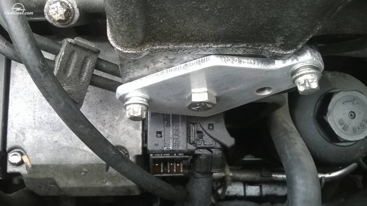

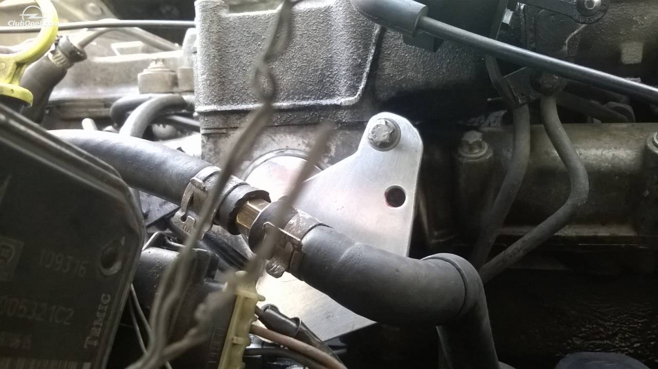

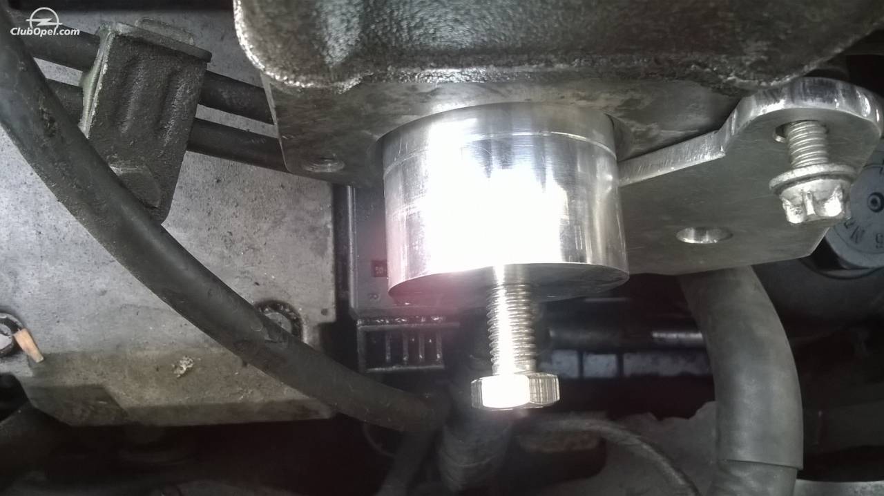

Eu mi-am facut ulterior un blind de aluminiu pe care l-am pus in locul EGR-ului.
Am taiat motorul de pe carcasa EGR

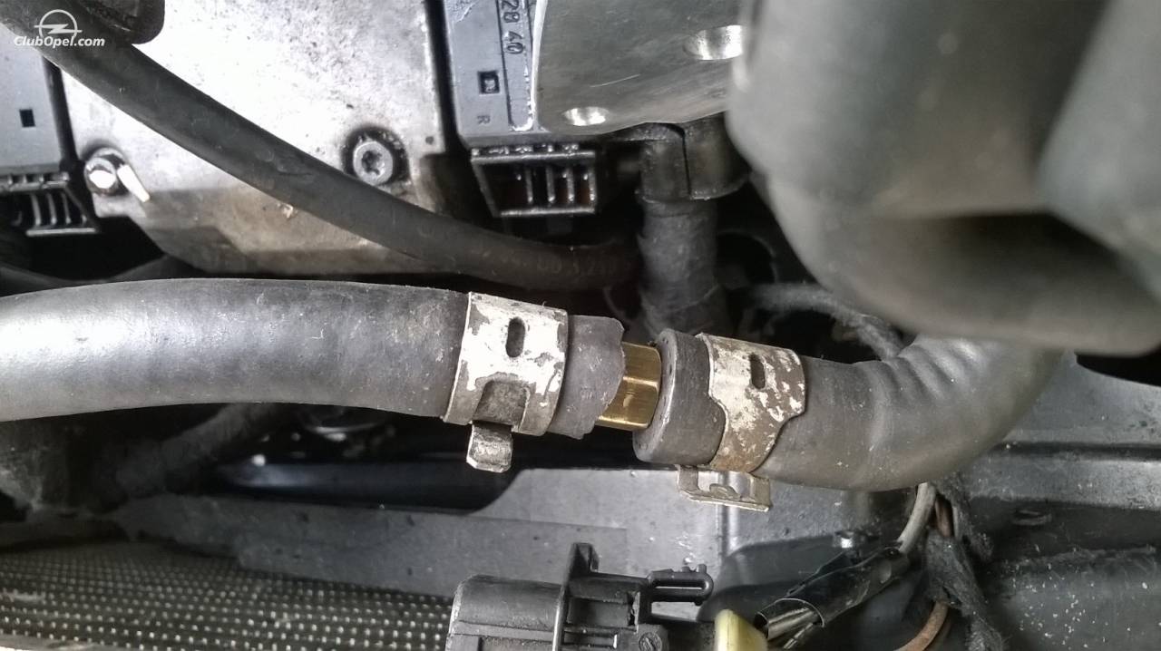

Am facut un stut de teava ca sa leg furtunele ce raceau corpul egr.
Am montat motorul pe montajul de la mufa, astfel am mai castigat 200-250rpm, acum se tureaza pana la 2700RPM aprox.
