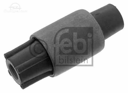

Multumesc frumos..o sa va tin la curent.Apropo..poate suna rudimentar si riscant dar m am gandit ca bucsa din bratul de aluminiu poate fi scoasã de un strungar si înlocuitã cu o bucsa similarã ca dimensiuni,ca Opel nu a conceput ca bucsa sa se poatã schimba la Vectra,la Insignia se pare ca se poate schimba
Suport trapez OPEL INSIGNIA 2.0 CDTI,LEMFORDER 3552701
Partea de montare: puntea spate, pe ambele parti, fata, partea de jos, interior
Diametru exterior [mm]: 39.5
Diametru interior [mm]: 13.6
Inaltime [mm]: 46.7
Numar bucati pe osie: 2
  • sebi4fc
  • Mesaje scrise: 1,561
Eu le-am schimbat,deci se poate. E ca si asta din poza (Vectra B) doar ca putin mai scurta, ca diametru e ok.
