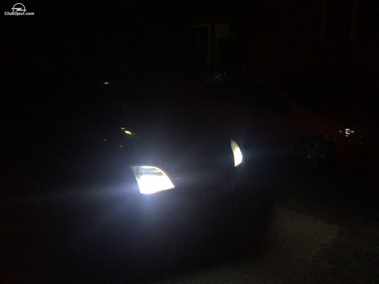

3. Am cumpãrat o instalație xenon, aftermarkt, am montat-o si merge Ok nu am probleme, errori in bord. Credeți ca imi poate afecta in timp vre-una din piesele electrice sau instalația ?

3. Instalatie xenon am si eu tot aftermarket cu balasturi cu can-bus. O am de 2 luni si nici o problema electrica pana acuma. Ideea e ca consumul de curent nu este mai mare in timpul functionarii normale. doar cand pornesti becul are nevoie de o tensiune mai mare - din acest motiv si balasturile. Nu ar trebui sa fie efecte asupra instalatiei electrice.
Partea naspa cu xenon e ca nu e legala daca nu ai din fabrica si astfel daca te opreste controlul in trafic(ala cu RAR) hop amenda si iti ia si certificatul. Vad ca ai faruri cu lupe deci nu "bate la ochi" la politisti. Pana acuma nu m-a intrebat nimeni de sanatate pe mine(in Bucuresti). Doar regleaza foarte bine farurile sa nu bata aiurea si sa enervezi lumea in trafic.

Mulțumesc foarte mult, farurile le am reglate , bat foarte bine! Nu deranjez, nu le am ridicate la maxim ca sa batã pana in cabina de tir a colegilor, sunt reglate in cât sa vãd eu înainte bine cu ele, nici eu nu am avut probleme si le am din luna Mai pana in prezent ( probleme am avut cu balastierele ca erau slim, si mi am luat normale si acum aștept sa vãd cum se comporta ! ) încã odatã mulțumesc !

Pont pentru colegii care au instalatie xenon aftermarket. Luati balasturile si ascunde-ti-le ori in aripa, ori in bara fata, pentru ca orice politist care te opreste si banuie ca ai instalatie de lumini neomologata, te va pune sa iti ridici capota, si cand iti vede balasturile hopa si amenda+certificat. Ce va spun e testat de mine,toti m-au pus sa ridic capota si cand vedeau balastul m-au si luat la intrebari, asa ca le-am ascuns si nu s-a mai prins nimeni. Ca sa poti avea xenon, trebuie sa ai Lupa+Spalator far+Reglare automata faruri (adica nu mai ai buton de reglaj far,se face automat dupa senzorii de nivel pe caroserie).
