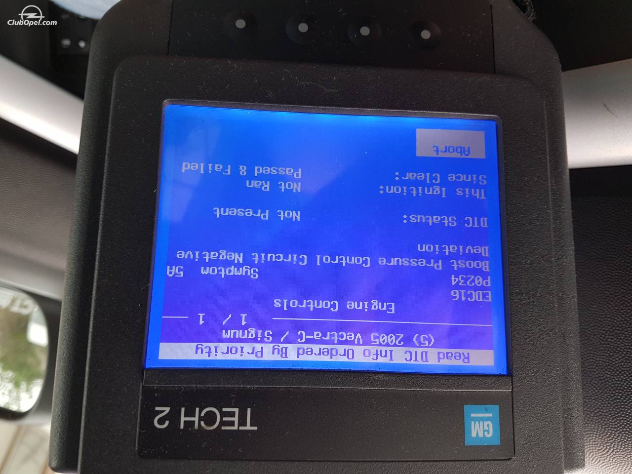

Am o vectra c 2005 88kw z19dt. 134000km
Merge fara nici o problema doar când ies pe autostradã si merg constant cu mai mult de 180... dupã un timp imi înregistreazã aceastã eroare
Imi apare masina cu cheia scade viteza si nici nu mai pot accelera.
Opresc motorul il pornesc eroarea ramane doar ca se stinge dupã ce pornesc motorul si masinã merge din nou fara probleme.
Ma poate lamuri cineva ce trebuie sã schimb?
Egr schimbat recent, curãtat clapeta de acceleratie si încã un senzor de lângã egr.
(Eroarea a fost ștearsã o datã si a reapãrut.)

uite aici cata mai disctuia pe eroarea aceasta. pare a fi ori problema pe un senzor ori pe cricuitul de vacuum.
  • alex_paval
  • Mesaje scrise: 620
  • Masina: Signum 2005 Z19DTH
Cand e deviatie negativa la presiune, inseamna ca geometria variabila se blocheaza si iti baga in continuu presiune. Se testeaza prin manevrarea manuala a tijei de la geometria variabila/aplicare vacuum pe furtunas, daca se misca foarte greu spre deloc, acolo e buba. Am patit la fel, solutia a fost sa demontez turbina, si sa spal cu decarbusolv + o perie acele clapete de la geometria variabila pana a iesit luna. Grija mare la montat inapoi geometria, faceti un mic test inchis/deschis pe ea, altfel o montati gresit si creati probleme.
O alta cauza ar mai putea fi electrovalva care poate fi blocata pe vacuum mereu.
