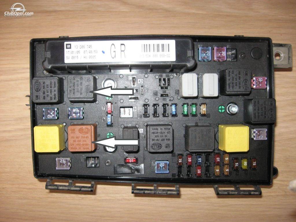

Daca mai ramane pornit ventilatorul, vezi ca ai un releu in UEC care ramane cuplat.(din cele doua din fotografie)

L-am schimbat deja pe cel maro, verific si pe celelalat - multumesc.

Releul negru este cel cu probleme. Schimba-l cu unul nou. Totodata verifica si electroventilatorul de pe radiatorul de apa sa mearga corect in special turatia cu care se invarte.

Pana acum, am schimbat 2 relee de pe tabloul de sigurante (negru/maro), ambele asociate cu ventilatie motor. Nu s-a schimbat nimic, deduc ca e problema in alta parte. Evident, in lipsa altor sugestii, ramane sa merg la un service si sa dau pe mana lor masina, sperand ca nu schimb circuitul complet de senzori, ventilatoare, racire, etc...

Schimbatul releelor avea legatura cu faptul ca iti ramanea cuplat ventilatorul dupa oprirea motorului.Mai ai aceasta problema?
