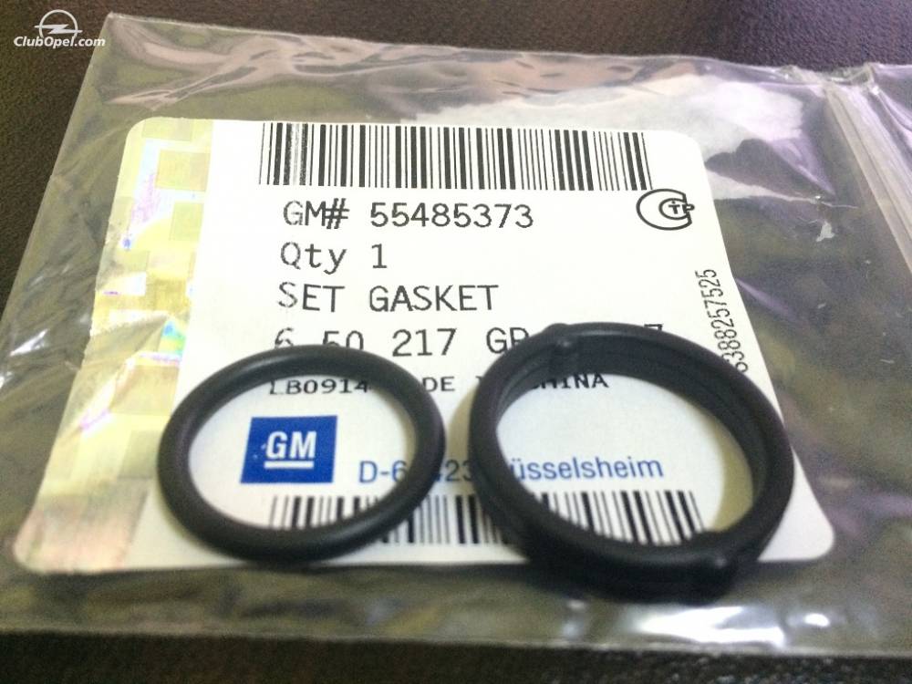

Daca vine de deasupra baii de ulei sa nu fie din vina termoflotului, poate s-au slabit garniturile. Eu cand am schimbat sorbul pompei de ulei, preventiv am schimbat si acele garnituri:
