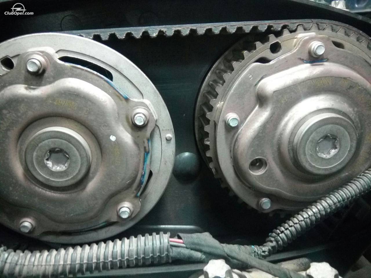

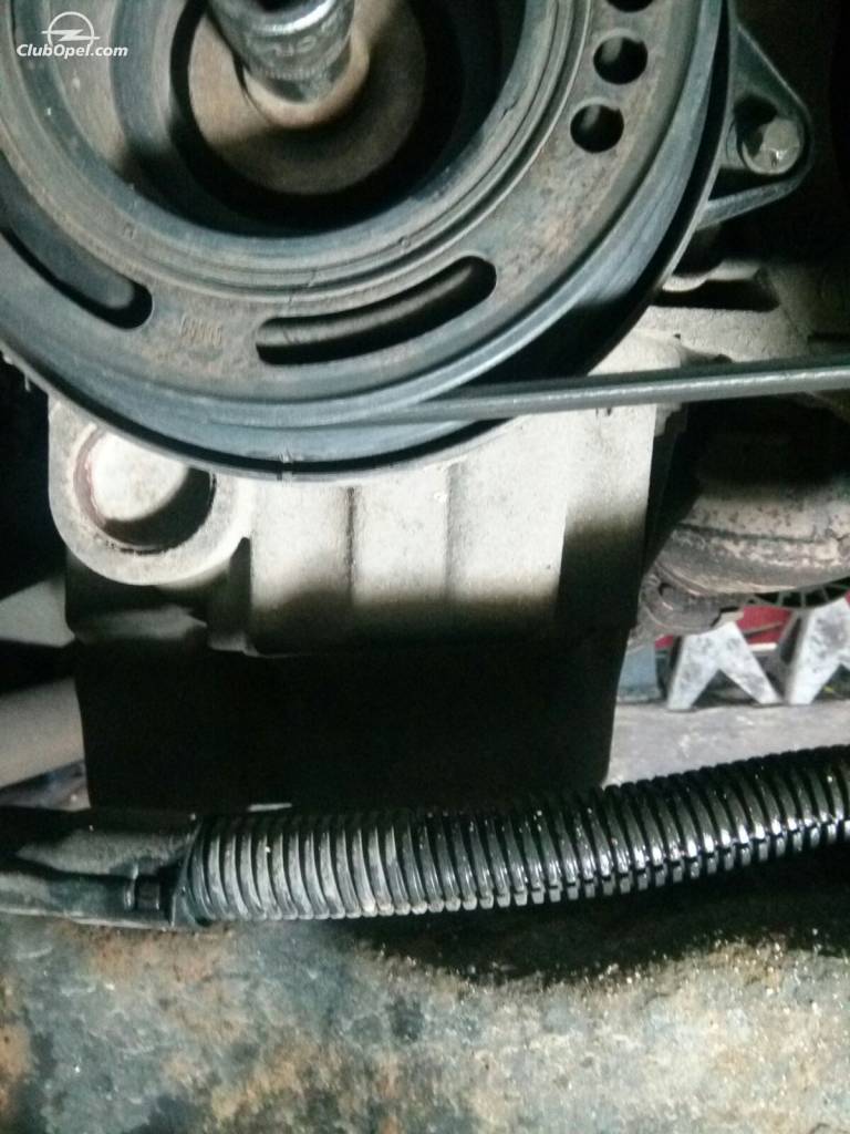

Salut!
Am o Vectra C. 1.8 benzina, 140cp, z18xer, am schimbat distributia, nu a fost pusa la punct, acum este pusa la punct, dar motorul se tureaza, este zgomotos și nu trage. Am fost la verificari si nu au gãsit nimic. V-ati întâlnit cu astfel de probleme?
Multumesc!
