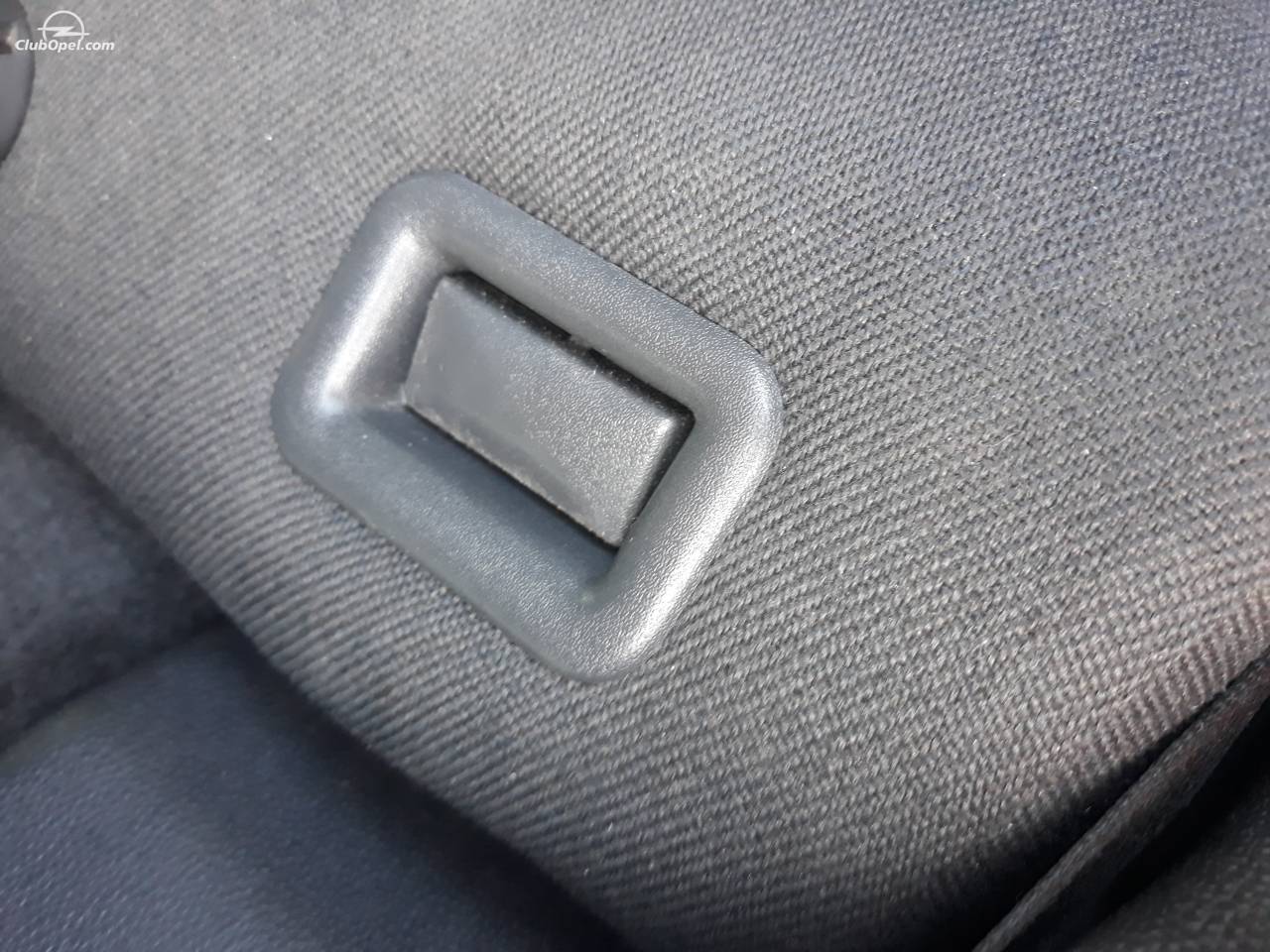

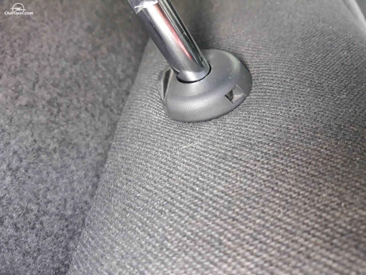

O intrebare am, cum desfac plasticul ca sa pot scoate captuseala spatarului (pt a fi spalata) ma impiedica 2 obstacole cel care apesi sa lasi spatarul si inelele unde intra teriera. Am atasat niste poze.

-tragi usor de tapiterie, se intinde, dar cu grija sa nu o rupi, te ajuti de o surubelnita lata, o bagi intre plastic si tapiterie
-sau desfaci tapiteria o intorci pe dos pana la acele inele de la tetiere, (acele "inele" sunt de fapt ca niste cuie dar care intra in tabla spatarului, numai ca ele sunt bagate fortat si nu le poti scoate decat daca largesti gaura din tabla spatarului), scoti buretele si largesti tabla/gaura de la spatar, si pe urma sa incerci sa le scoti,
-vezi ca ai inele din sarma destul de tare, le tai cu ciocul, inelele de prindere le inlocuiesti cu soricei (am auzit ca cei de culoare gri ar fi mai rezistenti) dar eu am pus si negri si albi
sa ai spor
