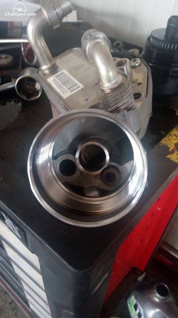

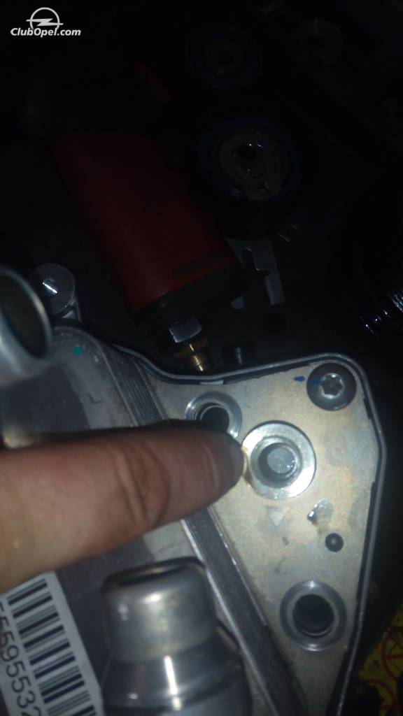

As vrea si eu o parere de la voi. In iulie m-i s-a spart temoflotul si am comandat unul nou de la revizie opel. Mi l-au trimis, le-am dat celor de la service cutia, au montat termoflotul si dupa ce au facut testul, m-au sunat si mi-au zis ca uleiul nu urca in rampa si ca era sa caleze motorul din cauza termoflotului. L-au comparat cu cel vechi si au vazut ca lipsesc supapele (se vede in pozele atasate). Cei de la revizie opel nu vor sa mi-l primeasca inapoi pentru ca a fost deja montat, iar eu am ramas cu el si cuo gaura de 1120 de lei in buzunar, neputand nici macar sa il folosesc. Imi poate spune cineva daca acest termoflot (venit pe cod nou) pentru Insignia, este ok sa nu aiba acele supape si daca nu, macar sa imi spuna unde pot gasi acele supape, sa le cumpar macar si sa le atasez la termoflotul nou ca sa pot sa il montez pe masina. Tin sa mentionez ca cei de la magazinul online au fost foarte recalcitranti si rau intentiontati, acuzandu-ma de orice, numai sa nu le trimit termoflotul inapoi sau macar sa il schimbe asa cum ar trebui sa faca orice magazin online. Eram clienti vechi de al lor si nu ma asteptam sa se preteze la asa ceva. Ma rog, m-au pierdut ca si client dar as dori macar sa pot folosi termoflotul nou. Am atasat imaginile, poate ma ajuta cineva ... Multumesc anticipat.

Salut. Am achizitionat luna trecuta un Opel Insignia Sports Tourer 2.. 160 hp 2010.
Am fost nevoit sa schimb acest termoflot. Spre norocul meu, l-am prins la oferta, 649 lei ( Nissens ). Intr-adevar, termoflotul vine fara nicio garnitura ( la mine au gasit de la un alt model, nu am intrat in detalii.. ). Tot ansamblul termoflotului costa in jur de 2000 lei din spusele celor de la service..
