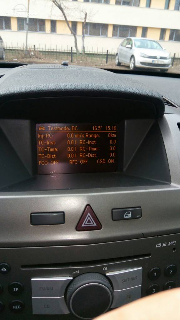

  • Serj93
  • Mesaje scrise: 45
  • Masina: Zafira 2006 1.9 cdti
  • Cont inregistrat: 23 Feb 2017

Fa testul cu pedala si spune ce coduri de eroare ai.
  • Serj93
  • Mesaje scrise: 45
Insp-0

Dupa arata ECP km eroare nu imi apare nimic

Trebuie sa apara ECN ... dupa care mai multe cifre (in locul kilometrilor) ... de exemplu ECN 112561 ...

ECN 112561

Eroarea apare de la clapeta care trebuie curatata impreuna cu EGR-ul ( se afla unul langa celalalt, legate de o conducta metalica.
Daca eroarea apare in continuare va trebui sa schimbi clapeta de acceleratie.

😃 😃 😃 😃 😃 serios? am pus si eu un cod la nimereala .... 😃 😃 😃 alte coduri nu mai ai? Nu se schimba cifrele de dupa ECN?
Daca apare acel cod, ai clapeta de acceleratie defecta ... aici ai link: https://www.clubopel.com/viewtopic.php?t=103746
Pe scurt, desfaci (citeste acolo cum se desface ... chestia cu stiftul de pe ax), cureti, refaci lipiturile de pe placa electronica (sunt acolo poze ... sunt vreo 6, cred), pui o garnitura pe ax (tot in link gasesti unde) si montezi totul la loc.
Sau cumperi una noua (daca ce am scris mai sus nu functioneaza ... sau nu vrei sa te complici).

Dupa mai apare Ecn 1611450.161600

ECN161450 si ECN161600 - erori de comunicare intre imobilizator si cipul de pe cheie ... in prima faza schimba bateria de pe cheie (nu e grav)
Ce motor ai ? Cati cai are? (1.9 are 3 variante)
PS: lasa deocamdata DPF-ul, ca inca nu are legatura cu problema ta (ia-le pe rand, oricum e normal sa se regenereze)
