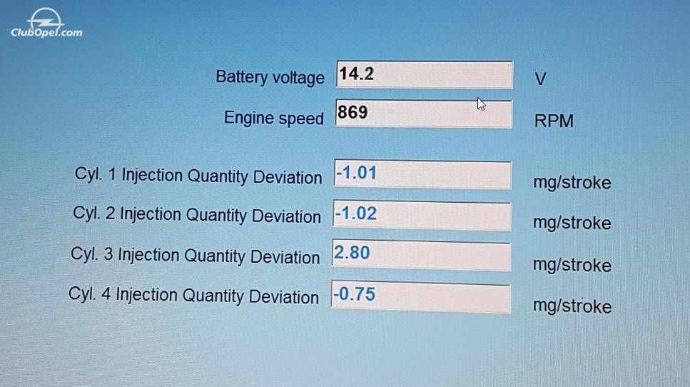

Simptome:
Am si eu o problema cu un Z17DTH pe Astra 1.7CDTI. Motorul nu merge rotund are ca un tremurat, cel mai bine se simte intre 1000 si 2000 de ture, nu conteaza in ce viteza este. Am pus testerul pe ea si am observat pe injectorul 3 o diferenta mare fata de valorile pe celelalte 3. Ar putea fi injectorul defect ?
Cod(uri) eroare:
Model: Astra
An fabricatie: 2008
Cod motor: Z17DTH
  • big_electro61
  • Mesaje scrise: 4,492
  • Masina: Astra 2008 Z13DTH
Pe injectorul cilindrului 3,ai probleme... Va trebui reparat sau inlocuit...!
  • outkastm
  • Mesaje scrise: 55
  • Masina: Astra 2008 Z17DTH
Am sa comand un injector atunci sa vedem daca se rezolva problema 😊
  • outkastm
  • Mesaje scrise: 55
Dupa ce este schimbat injectorul, trebuie scris vre-un cod ? Se poate face cu OP-COM daca este necesar ?
  • geodan0
  • Mesaje scrise: 132
  • Masina: Meriva 2004 z17dth
  • Cont inregistrat: 09 Sep 2011
Da se scrie codul hex si se face cu op-com
