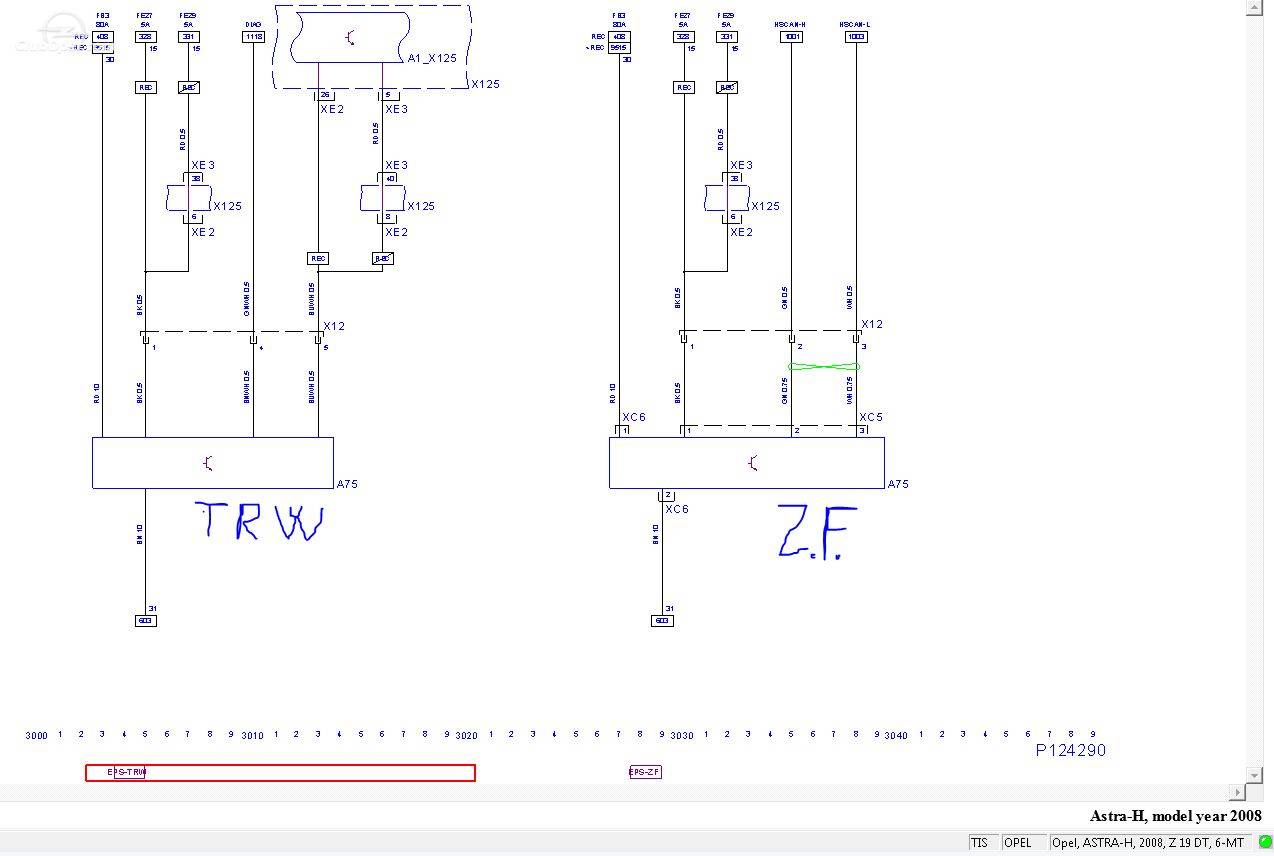

Salutare baieti,ajutatima va rog si pe mine cu cateva detalii.
Pentru astra h z19dt,mai exact in mufa aceea cu 3 pini de pe pompa servo ce Tensiuni trebuie sa fie pe firele respective?,si cum se masoara corect in ordinea firelor tensiunea de pe ele?,am incercat sa masor si aveam valori de aproape 12V,numai ca nu stiu daca am masurat corect si daca aceasta valoare este normala de aceea va cer ajutorul.Va multumesc.

big_electro61 a scris:Trebuie precizat daca ai electropompa TRW sau ZF...,instalatia electrica si comanda difera foarte mult!
Vezi ca ti-am pus ambele pompe. La ZF,pe pinul 1,ai tensiune prin contact(12v),iar pe pinii 2 si 3,ai comunicare CAN...,caz in care nu prea ai ce face cu instrumentul de masura.Pe TRW,te descurcai cu un instrument de masura,e mai simplu(nu ai CAN)...

Il pot pornii numai daca scot mufa de can+alim de pe contact,cu mufa in pompa ,range F, ac litrometru cazut,martor abs,esp,baterie,masina cu cheie sunt aprinse si nu porneste,se aude doar modulul de din Rec cum clantane si atat,la un moment dat,cand invarteam de cheie nu se inrampla absolut nimic,iar dupa cateva secunde pornea cd playerul etc

Deficitara explicatia,dar o sa spun ce am inteles eu,cu ceva eforturi...! Poti porni motorul doar daca scoti cupla cu 3 pini(pe instalatie) din cupla cu 3 pini a pompei(calculatorul pompei)...,acest lucru denota ca problema blocarii(scurtcircuitarii) CAN,e in calculatorul pompei de servodirectie.Daca ai avea probleme in CIM(afectarea comunicarii CAN),pornirea ar fi imposibila,indiferent ce manevre ai face...! Acesta a fost si rostul intrebarii mele,de mai sus! Apropo de testere,ele sunt foarte bune...,pacat ca dese ori oamenii ce stau in fata lor,lasa de dorit la capitolul pregatire...!

Chestia ciudata este ca am schimbat pompa,in speranta ca se va rezolva problema,insa dupa conectarea cuplei cu 3 pini pe pompa fara sa pun si alimentarea,am pus contactul si nu au mai aparut martorii si simptomele, a pornit motorul toate bune,opresc motorul pun si alimentarea pe pompa,cand sa dau la automat surpriza,aceleasi erori si nu porneste,lafel cum era cu cealalta pompa ,doar scoțand cupla cu 3 din ea porneste...
-Pompa veche (cupla cu 3 pini conectata pe ea+sig FE27 pe uec) fara alimentare conectata-Nu porneste motorul sunt on martorii descrisi si F pe display(cu alimentarea pusa + cupla cu 3 dar fara sig fe27 pe uec da sa invarta motorul dar nu porneste.
-Pompa noua (montata,pus lichid in vas,bagat cupla cu 3 pini in pompa,sig Fe27 pe uec dar fara alimentare pe pompa pusa,si am ales sa nu pun alimentarea doar pentru a proba daca mai face figura,bun bag cheia invart ,martorii au fost ok ,a pornit motorul,oprit,bagat alimentare ,la a doua incercare nu a mai vrut.Scos mufa alimentare cum am incercat prima data ,nu a mai vrut nici asa,deci sa reluat ciclul ca la prima pompa....

Un calculator in retea CAN,nu se inlocuieste asemenea unui bec! El trebuie sa fie recunoscut de retea si sa comunice cu celelalte calculatoare. Cauta meserias priceput si cu dotarea minima necesara in a-ti rezolva problema.Apropo,sunt interzise conectari si deconectari de componente electronice(calculatoare) cand este pus contactul...,dar la masina proprie fiecare face ce si cum vrea...,pe proprie raspundere!
