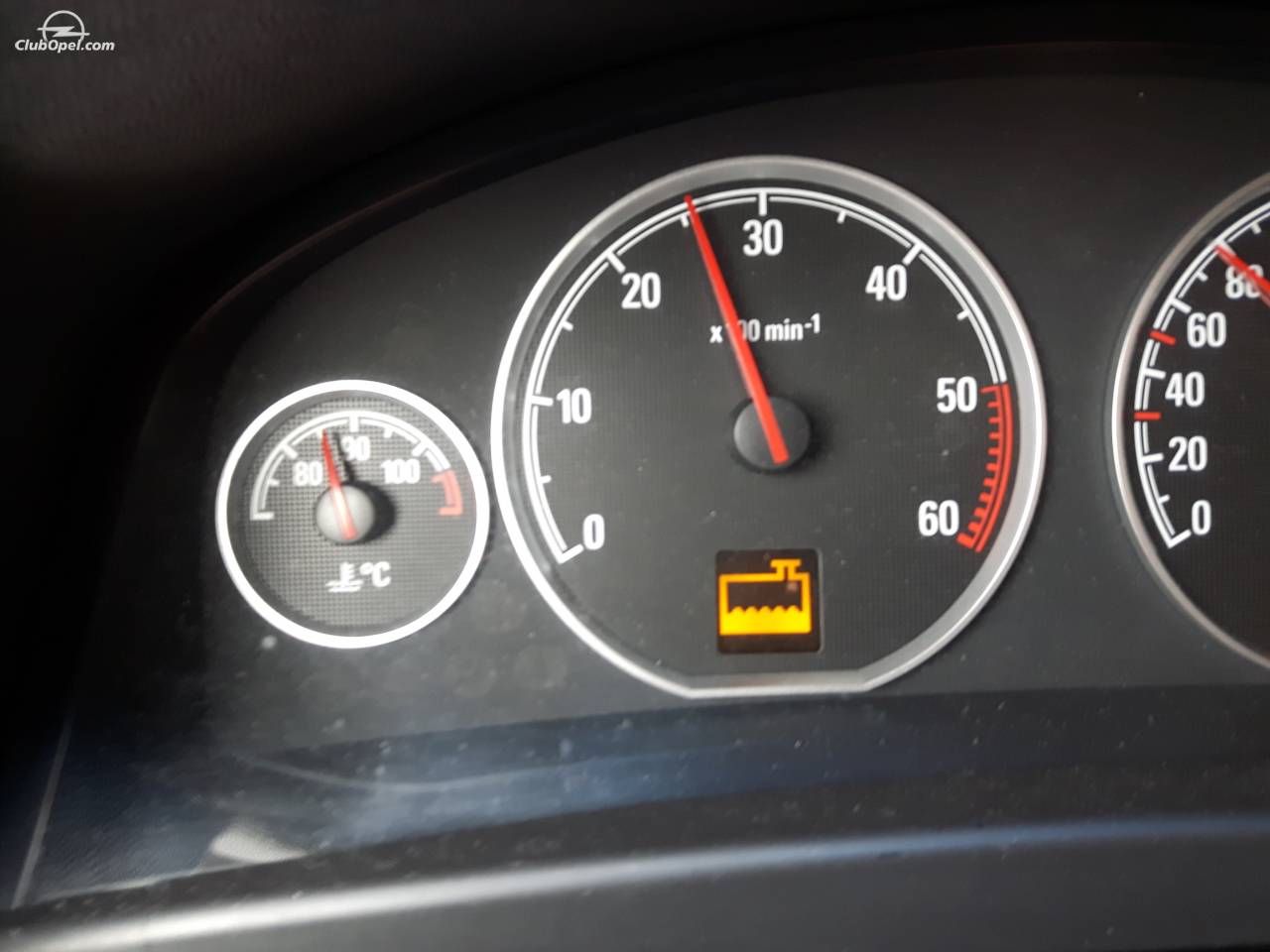

Mai degraba nivelul unui lichid ... eu banuiesc cel de racire ...
Fiind de culoare portocalie, este o atentionare care nu impune oprirea masinii si vizita de urgenta la un service, dar o verificare a nivelului lichidului se impune (la rece) si eventual o completare ...
Coolant level warning
The Vectra engine coolant light illuminates yellow when coolant levels are low. If the light illuminate whilst the engine is running, stop the vehicle and turn off the engine when safe to do so. Allow for the engine to cool and check coolant levels. See what is engine coolant and how to check engine coolant for further details. Continually running the engine with low coolant levels may overheat and damage the engine.

Am rezolvat cu agrafa. Cand voi avea timp repar senzorul sau îl schimb.
Faza e ca am verificat plutitorul si bila aia nu e scapata de pe axul ei si merge liber sus-jos pe el. Totul pare in regula. Oricum il voi demonta cand se face vremea mai buna.
Bine dreaq ca nu e DPF... 😀
Va mulțumesc tuturor pentru ajutor !
