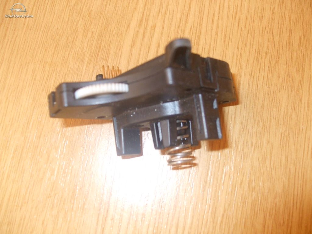

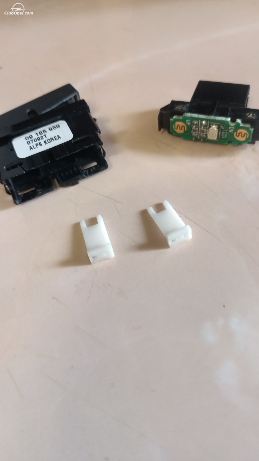

Nici la mine nu functionau butoanele de pe portiere. Le-am dat jos si am desfacut toata carcasa si le-am curatat bine si le-am pus inapoi si au mers.
  • sebi4fc
  • Mesaje scrise: 1,561
GZaulet...... da jos butoanele si curata putin la interior contactele cu WD40 - spary de contact chiar spirt sanitar, o sa ai o surpriza 😃 dupa aceea.

si eu zic la fel, sa demontezi controalele de pe usi si sa le cureti...
eventual verifici si traseele electrice (la ochi) sa nu cumva sa fie vreunul intrerupt...

Nu fac contact butoanele așa spune testerul o sa le curat cu alcool și cu o periuța de Dinți

Am rezolvat le-am curãțat cu in spray de contact uscate cu forța pe calorifer și merg ca noi
