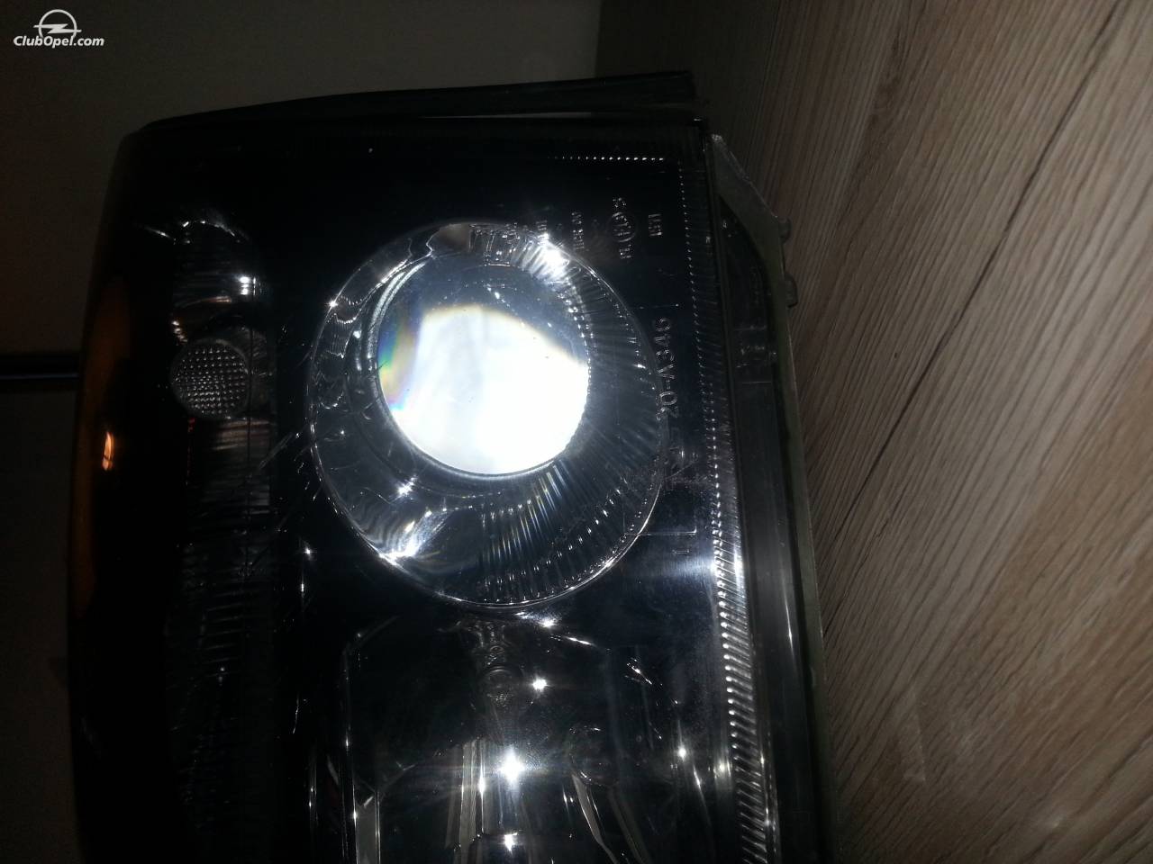

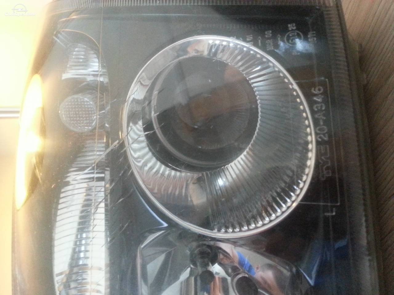

Salut. Am luat perechea asta de faruri si am observat ca sta lupa stramb. Am tras de ea din interior dar nu se misca. Se poate centra? O va face motorasul sau ? Perechea e si ea lasata putin dar nu ca si asta. Mersi
P.S Pozele observ ca sunt intoarse, am facut upload direct de pe telefon.

Fara nici un raspuns , le-am montat astazi . Bat foarte rau , daca stai in masina nu vezi faza scurta . Am incercat la cele doua suruburi si s-a mai ridicat putin.. dar putin. Ce sa fac ? Le desfac sau altele noi ?

Dupa cum se vede in poza, pare "cazuta" din locasul ei. Ca sa desfaci faru iti trebuie pistol cu aer cald, sau un feon bun, si putina indemanare..mai mult nu stiu ce sa iti spun ptr ca nu stiu in ce sta prinsa lupa

Farul a fost veodata in toate mintile?
Adica, l-ai cumparar asa sh sau la un moment dat a "cazut" lupa?
Eu am acum in fata un far demontat si nu prea are cum "sa cada" lupa...

Le-am luat de la dezmembrari cu 20 lire. Asa a fost pe masina , cazut . Mi-a zis un baiat pe facebook ca are avea 2 suruburi si nu stiu ce plastice care trebuie reglate , la interior . Nu am timp momentan sa ma uit la ele . ( fara a se dezlipii cu feon )

nu ai ce sa reglezi la el asa cum e acum...
trebuie sa-l desfaci si sa vezi ce e miscat din loc, dar dupa cum am zis ieri, e putin cam greu sa cada in halul ala de la trafic normal...

Cu ce il etansez la loc ? Silicon ar tine ?

eu am pus silicon sanitar transparent...
pana acum nu am observat probleme...

da faru jos, scoate capacele de protectie si vezi lupa, care e prinsa cu 3 suruburi, vezi daca toate sunt la locul lor.
