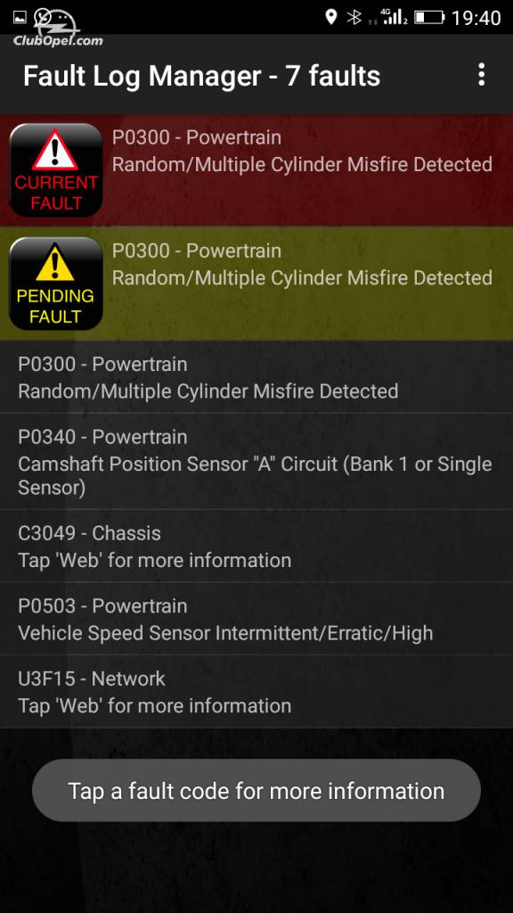

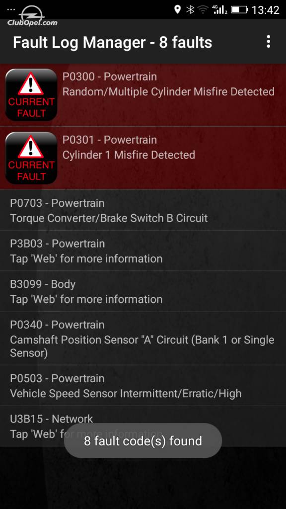

Buna tuturor!
Masina Astra g 1.6 16v 2001 cod z16xe.

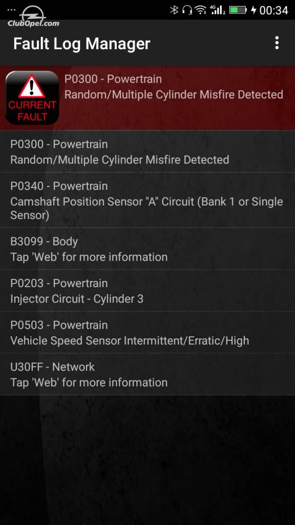

Va rog sa ma ajutati cu niste sfaturi pentru urmatoarele erori care le postez in urmatoarele poze. Masina uneori se opreste cand apas ambreaj sau ambreiaj+frana(mai mult la rece pana se incalzeste bine motorul) , iar alteori da semne sa se opreasca ca si cim se ineaca dar isi revine, si merge cred in 3 pistoane.
Un sfat va rog ce ar trebui verificat sau schimbat in continuare?

Sunt teste facute in 3 zile recente.ultima poza este cea mai recenta

Ai umblat la distributie de curand ?

Daca senzorul de pozitie ax cu came este bun, atunci s-a montat gresit distributia si asta poate fi cauza functionarii defectuoase.
Fa proba cu alt senzor si vezi daca se comporta le fel.

Trebuie vazut si ce se intampla la cilindrul 3 cu P0203.Montarea gresita a distributiei nu ar fi generat aceasta eroare.Oare de ce nu utilizezi o interfata sau un tester dedicat marcii Opel?

Posibil sa fie si o problema la ECU.
Cauta pe cineva specializat pe Opel, cu piese pt. proba. Altfel o sa cumperi piese la ghici.

Pe de alta parte, nu inteleg ce ai cu senzorul crankshaft. P0340 e de camshaft only.

demontare chiulasa si rectificat supape ,inlocuit simeringuri supape
,,fieru,, meu avea aceleasi coduri,cumparat bobina--degeaba,cumparat ecu--degeaba,verificat toata instalatia electrica,verificat injectoare,verificat compresie,totu OK,am dat chiulasa jos,inlocuit supape,simeringuri,planat chiulasa
acum ,,fieru,, merge ca nou

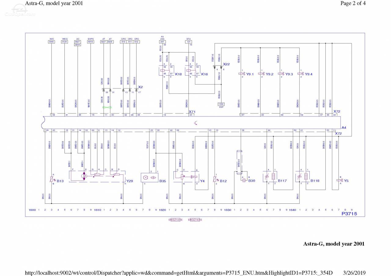

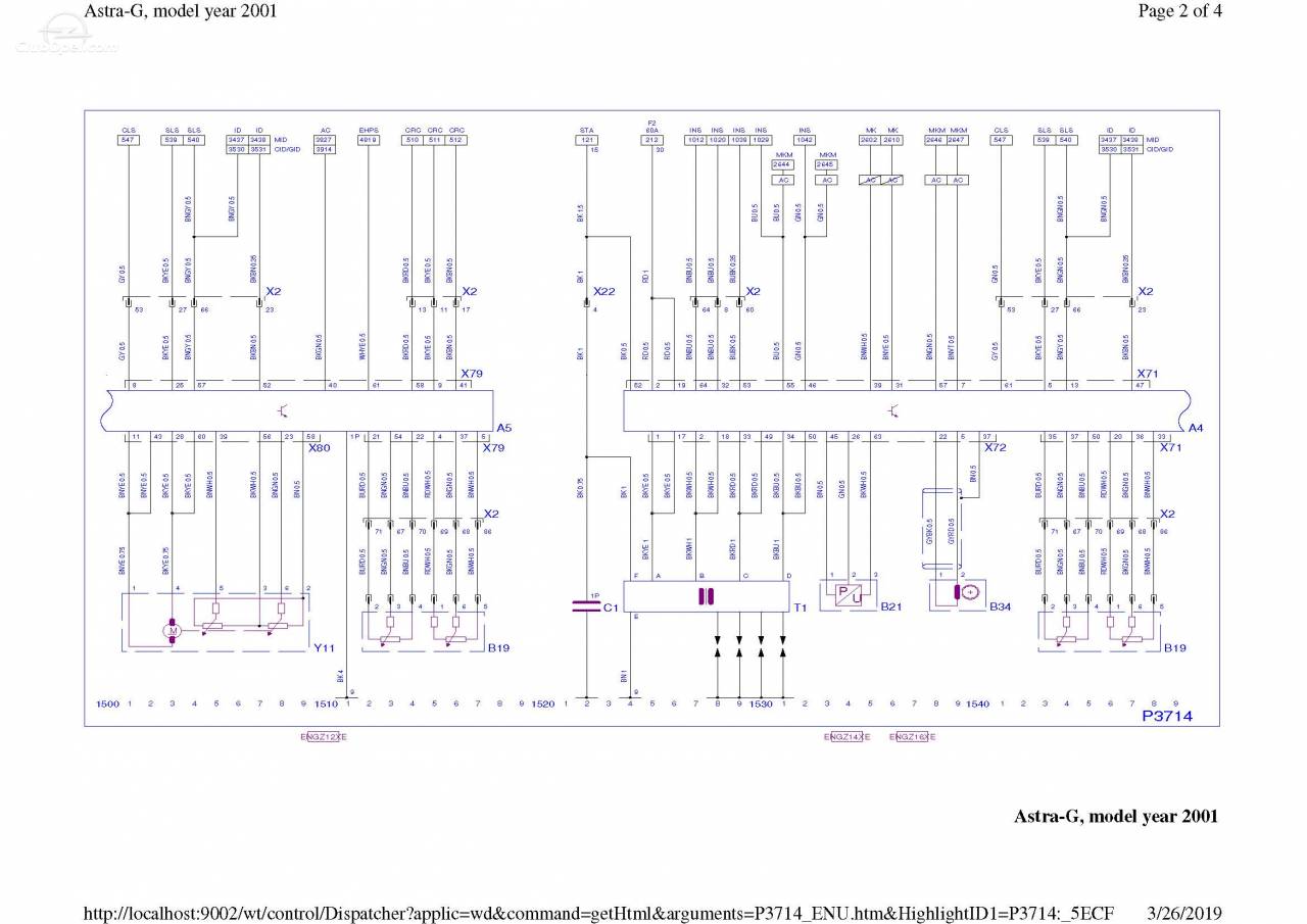

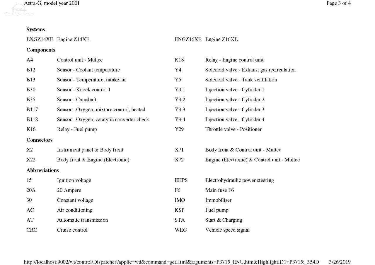

Doresc sa fac cu multimetrul o verificare de continuitate a instalatiei electrice intre ECU si mufa bobina, si ECU si injectoare,si poate intre ECU si mufa senzor ax came daca asta se poate verifica.
Ma puteti ajuta va rog sa stiu care mi pini ECU corespund cu mufele bobinei si care pini ECU corespund cu injectoarele? Eventual intre Pinii ECU si mufa senzor ax came...si va rog sa-mi spune-ti cam ce rezistenta trebuie sa fie intre toate aceste lucruri. Multumesc!
MODEL: Astra 2001
MOTOR: Z16XE
  • danytm
  • Mesaje scrise: 90
  • Masina: Astra 2001 Z16XE
  • Cont inregistrat: 21 Oct 2016
Poate te ajuta cele de mai jos:

Multumesc. Eu personal nu inteleg aceste scheme, dar o sa incerc sa vb cu careva sa vad daca din aceste scheme imi poate spune exact ce pini corespund din ECU cu bobina si injectoarele
