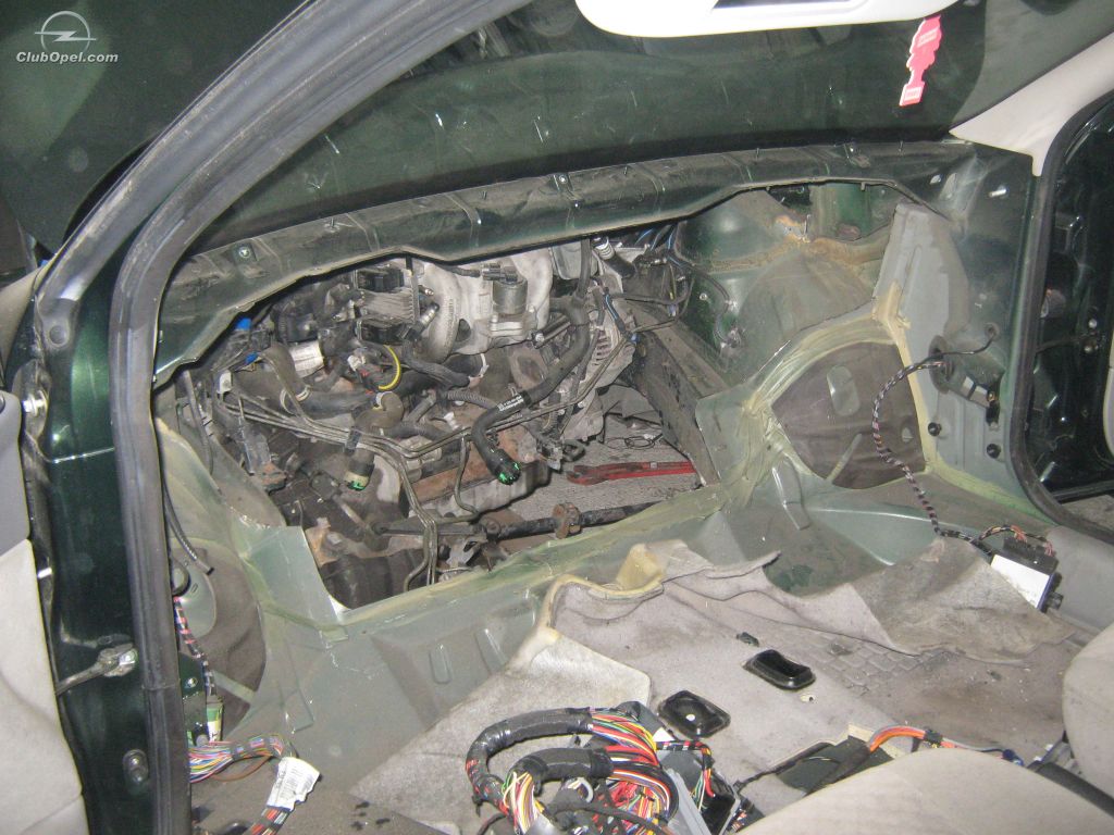

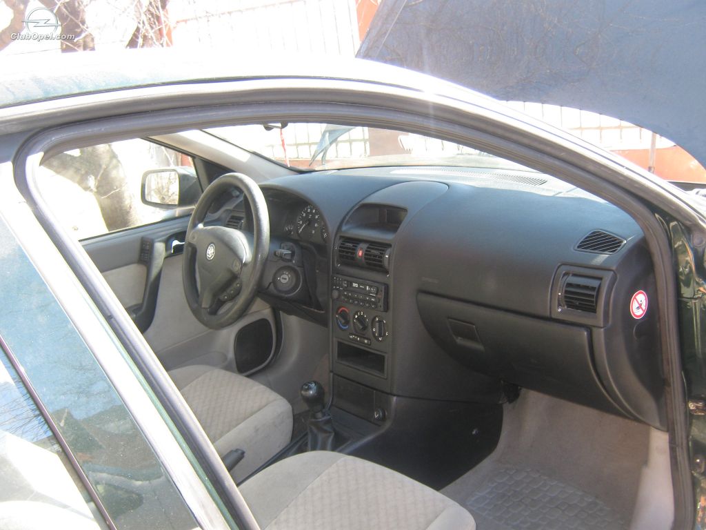

am terminat cu schimbarea volanului de pe dreapta pe stanga
nu este foarte greu dar trebuie sa ai putina experienta
mai jos am sa pun lista de piese si preturile lor de la sh+ poze
am mai multe poze pt cine este interesat

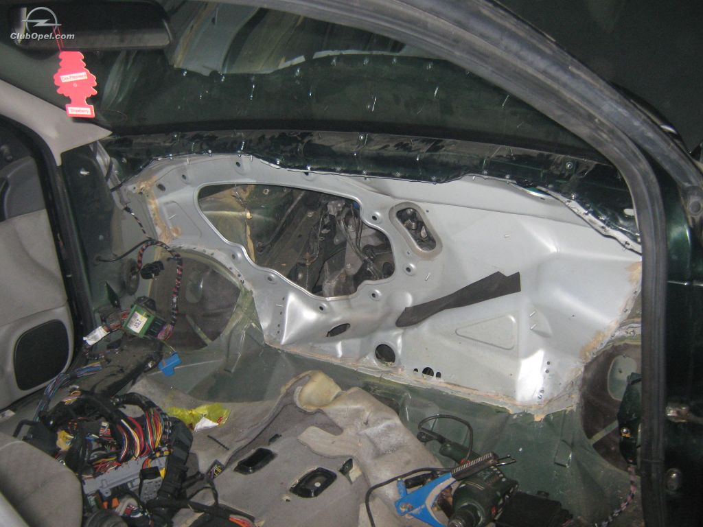

Foarte frumos lucrat,insa sunt curios ..panoul ala ce l-ai inlocuit,l-ai decupat si apoi sudat? sau e prins in nituri sau suruburi si izolat cu silicon?
  • Lovrin
  • Mesaje scrise: 359
  • Masina: Astra 2001 Z14XE
Din ce se vede e decupat si prins in nituri! Era cam riscant sa sudezi acolo daca nu ai un aparat care sudeaza in puncte ca sunt multe fire in spate!

planseul pedalier l-am prins in suruburi de 5, cu piulite cu autoblocare
nu am vrut sa bag sudura in ea
intre table am pus mastic siliconic pentru a nu intra apa si a nu trepida cumva

pentru ianc sergiu
1) da am taiat planseul pedalier si pe cel nou l-am prins in suruburi+mastic siliconic
2)pompa de frana a ramas tot a ei am schimbat numai vasul pentru ca cel de anglia este inclinat in partea stanga
si-mi lovea in cutia cu sigurante
3)airbagul da la volan a ramas acelasi , iar de la pasager s-a potrivit in locas deci nu a trebuit sa schimb nimic
4)cred ca spui de caseta de directie
daca este asa sa stii ca s-a potrivit la fix nu am modificat decat suportul de la pompa de servodirectie si am lungit firele
