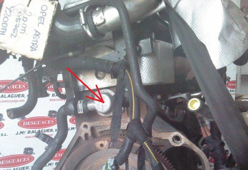

Buna seara domnilor, daca poate cineva va rog sa ma ajutati cu denumirea piesei din imaginea atasata.
Imi curge antigel pe langa piesa aceea si blocul motor si am nevoie de garnitura noua, problema este ca nu stiu cum sa o caut daca nu stiu denumirea piesei.
Motorul este 2.0 Di de pe Astra G (poza e luata de pe internet)

demontezi capacu si cu inelu de cauciuc(oring),care etanseaza pe bloc te duci la un magazin de piese auto si-l cumperi,plus antigel si apa distilata

Sau faci ca mine: silicon negru victor reinz si pui in loc de garnitura.
Eu am rezolvat asa de circa 4 ani si nu a mai curs deloc.

Multumesc de raspunsuri, o sa aplic silicon acolo si sper sa nu mai am probleme.
