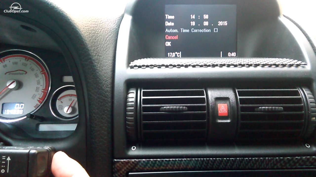

Dupa cum spune titlu am o astra G 2.0 diesel si as dori sa schimb TID-ul cu un CID.
Daca a mai facut cineva si ma poate ajuta cu sfaturi/tutoriale as fi recunoscator.
Si as dori sa stiu daca as putea avea erori sau defectiuni din cauza acestei schimbari.
Mentionez ca nu am probleme cu el , vreau doar un aspect mai frumos.

ce vrei tu se poate face dar este ceva mai complicat. in primul rand trebuie vazut daca ai computer de bord (la maneta de stergatoare cele 2 butoane vazute si in poza) ceea ce sigur nu ai avand in vedere ca ai TID si apoi trebuie sa cumperi toate cele necesare de la ecran, consola centrala in care sta, posibil ceva mufe si fire si nu stiu daca nu cumva iti trebuie un casetofon original cu care functioneaza... dupa care programarile necesare cu TECH 2 sau ceva asemanator. Oricum este ceva de munca si va costa si ceva bani ca se gaseste foarte greu un CID pentru Astra G
