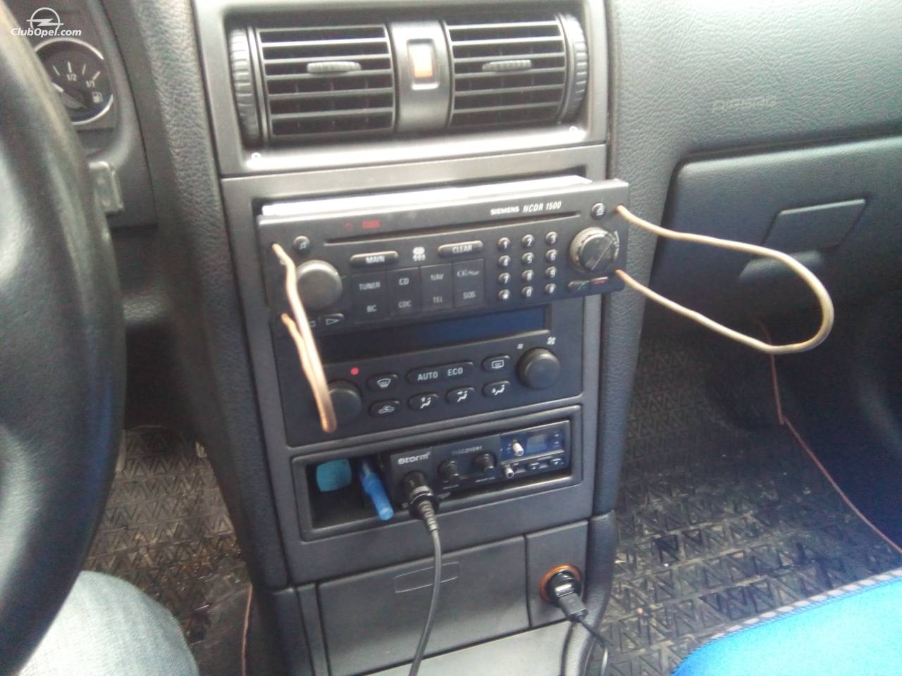

Salutre toþi colegii!
Pentru cã sunt mare meloman ºi pentru cã duceam o lipsã cronicã de intrare auxiliarã stereo pe NCDR1500 - fãrã magazie de CD-uri CDC3, m-am pus pe treabã.
Motivul modificãrii:
- Învestiþie destul de mare pentru varianta cunoscutã: procurare raritate de magazie de CD-uri CDC3 TB cu cod de împerechere cunoscut, nu-mi cunosc codul de împerechere al sistemului NCDR1500 + GID al meu, dificultatea de a ajunge la cineva cu Tech2, nu am torpedo-ul pentru magazie de cd-uri, vreau sã ascult muzicã ºi sã pot vedea parametrii de consum din meniul BC.
- Colegii de pe forum care au zis cã nu se poate aux pe NCDR, decât prin magazie de CD-uri,
- Ambiþia de a avea AUX
- Colegii de pe foum care m-au susþinut
Descriere:

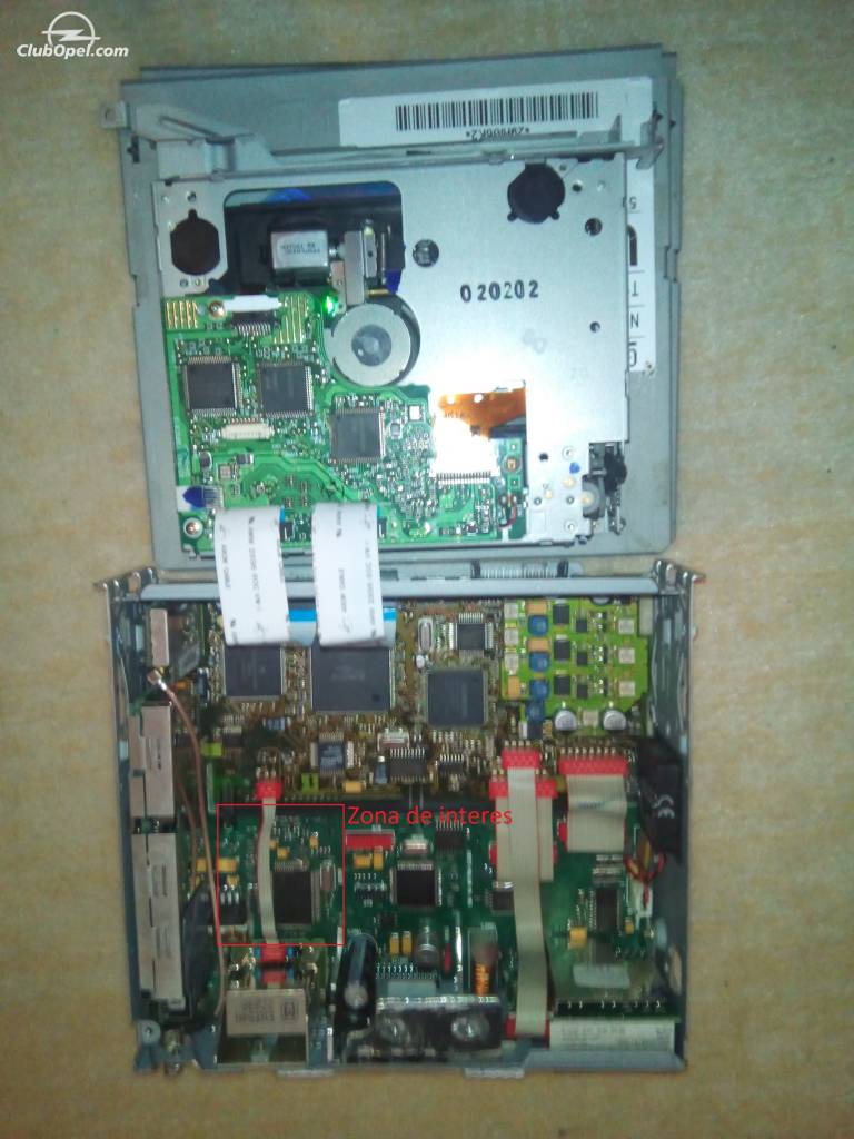

Nu am magazie de CD-uri montatã pe maºinã, aºa cã sursa externã de sunet am fãcut-o prin pinii care corespund întrãrii magaziei de CD-uri. Astfel am evitat gãurirea carcasei NCDR-ului pentru a scoate cablul de aux afarã. Comutarea pentru intrarea "External audio source" am fãcut-o prin punerea pinului TEL-MUTE la masa generalã a NCDR-ului, de-ocamdatã cu un întrerupãtor (am de gãnd s-o fac direct dintr-un modul mp3, dupã ce îmi va ajunge modulul).
Eu am fãcut un upgrade de la cdr500 ºi TID, la NCDR 1500 ºi GID, aºa cã nu a trebuit sã mã înþep în nici un cablu de magazie (le aveam în mufã ºi stãteau izolate degeaba) ºi m-am legat direct pe ele cu cablul de AUX: CDL pentru canal stânga, CDR pentru canal dreapta ºi CD- pentru masã.
Legãtura hardware pentru injectarea semnalului între mufa head-unit-ului ºi procesorul de sunet, se face între traseul de sunet pentru magazia de CD-uri ºi intrarea AM/L - AM mono | AM/R din procesorul de sunet SAA7708H.

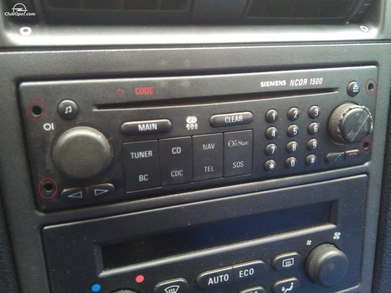

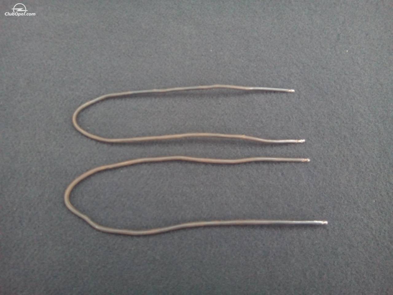

1. Se confecþioneazã sârmele pentru scos casetofonul (sunt mai sãrac ºi nu dau bani pe ele):
2. Se deºurubeazã canalele pentru "sârma de scos casetofonul" cu ajutorl cheii negative de 2 ,
3. Se scoate casetofonul cu ajutorul sârmelor,

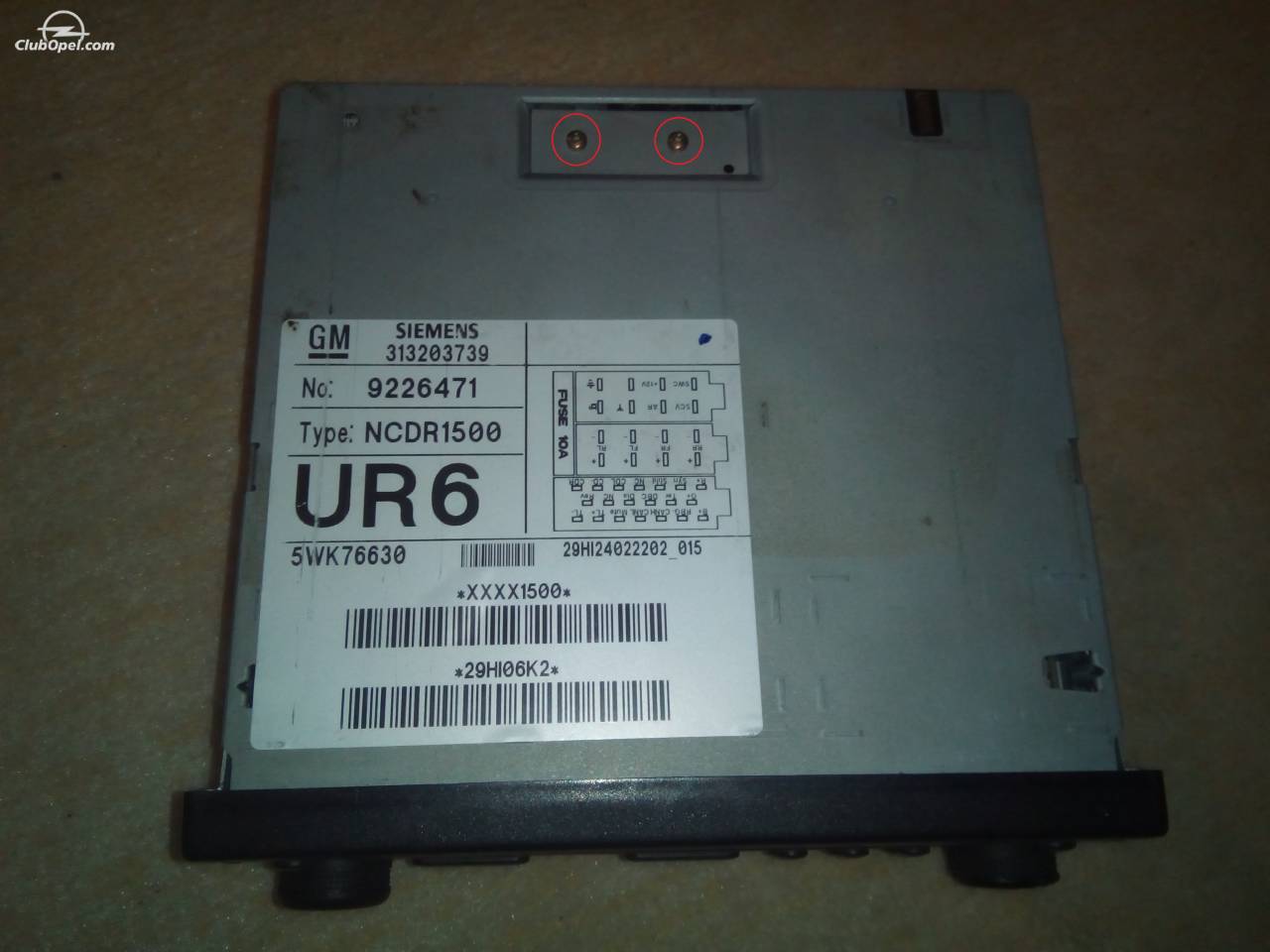

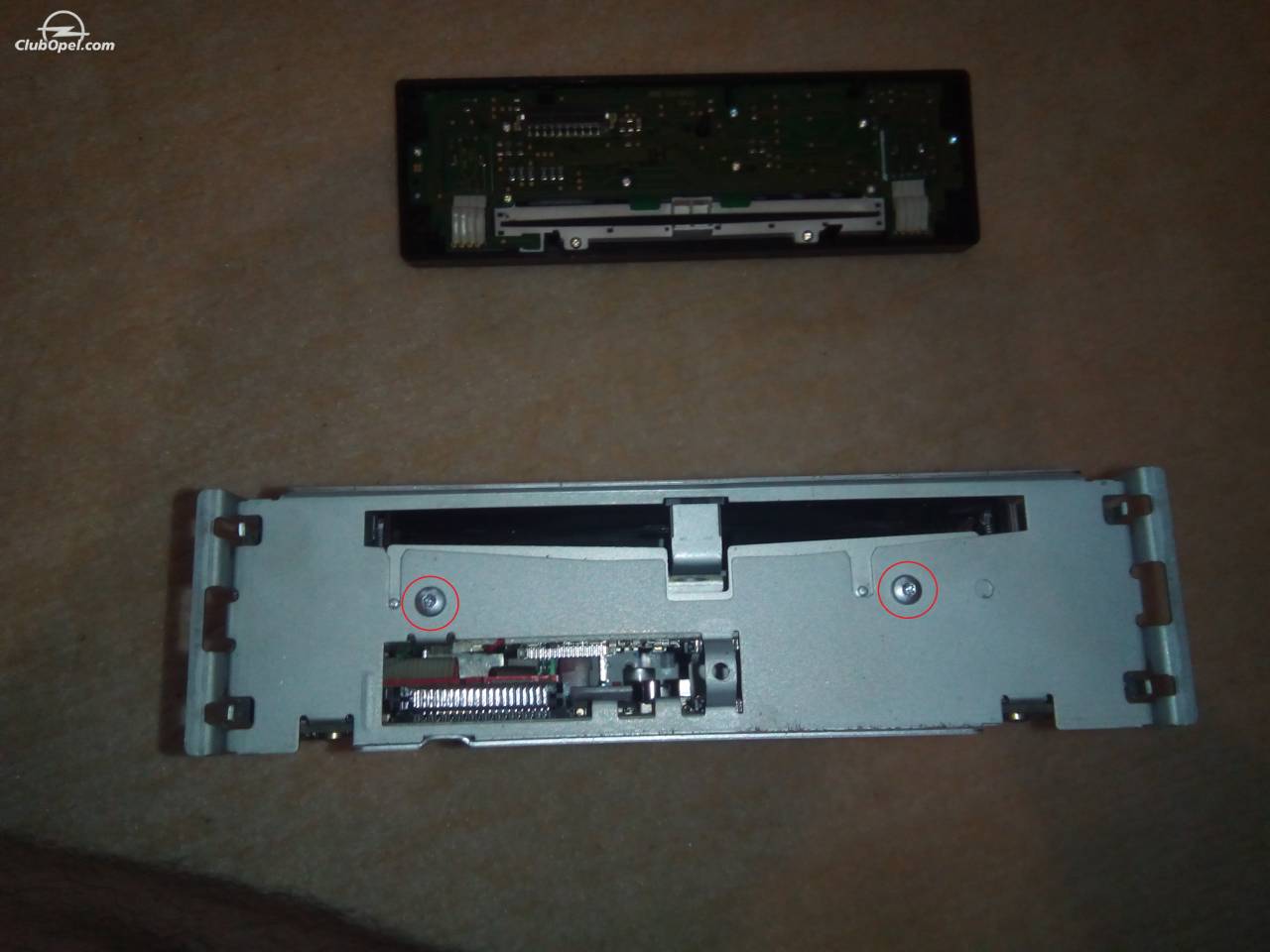

4. Se desfac cele douã ºurubele T8 de pe partea superioarã ºi se ridicã placa de tablã,
5. Se desface placa de tablã de pe partea inferioarã, prin tragere "în sus",

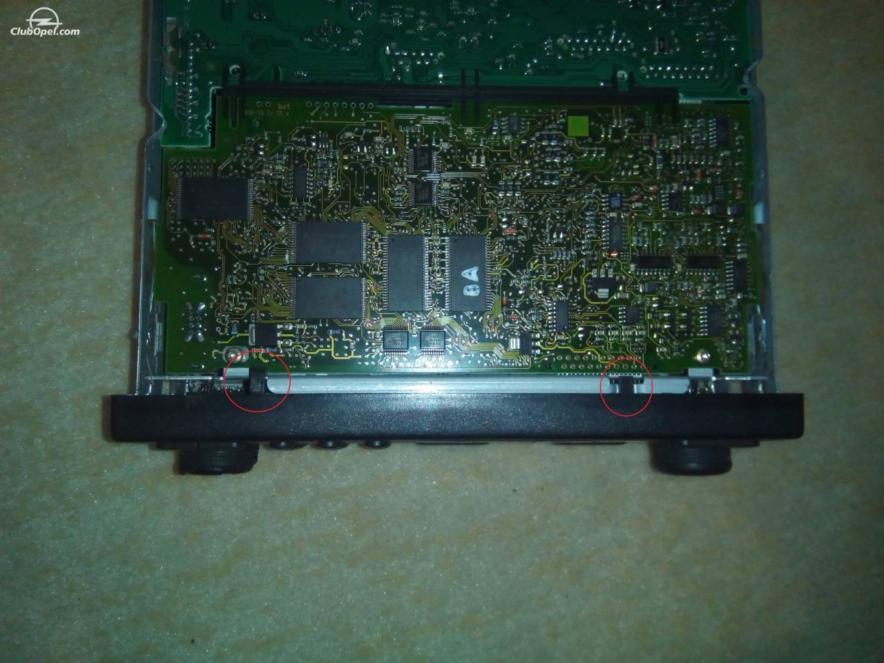

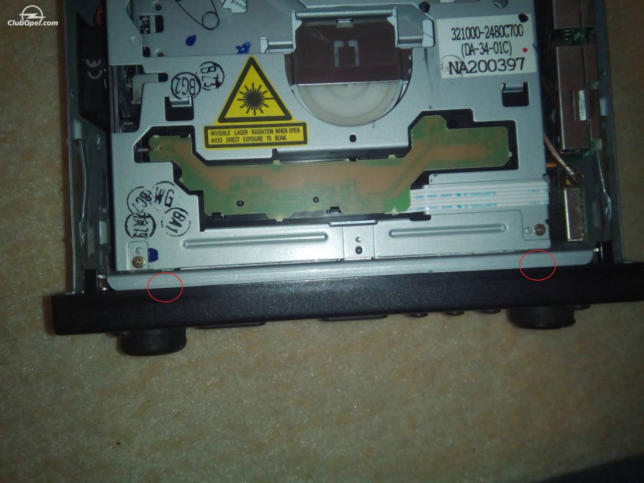

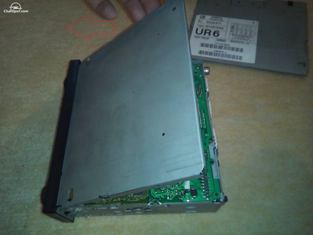

6. Se desfac uºor clemele care þin faþa head-unit-ului, de pe partea inferioarã ºi de pe partea superioarã,

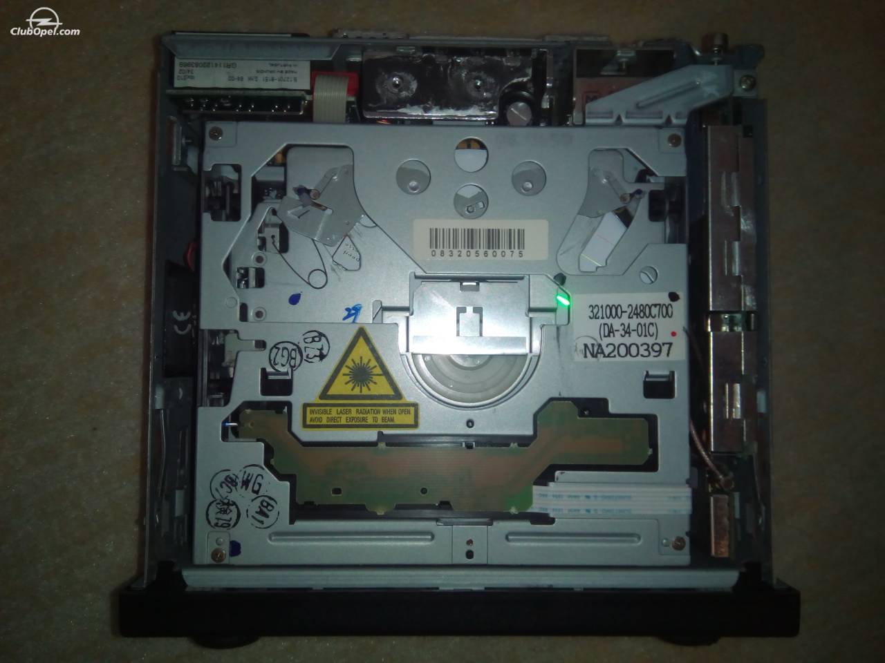

7. Se desfac ºurubelele T8 de sub faþa head-unit-ului pentru a putea scoate mecanismul cd-player-ului,
8. Se desfac restul de ºurubele T8 pentru a elibera mecanismul cd-player-ului;

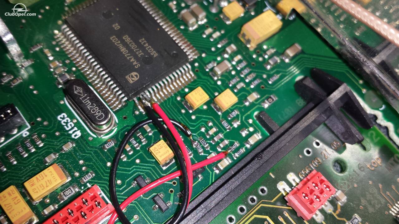

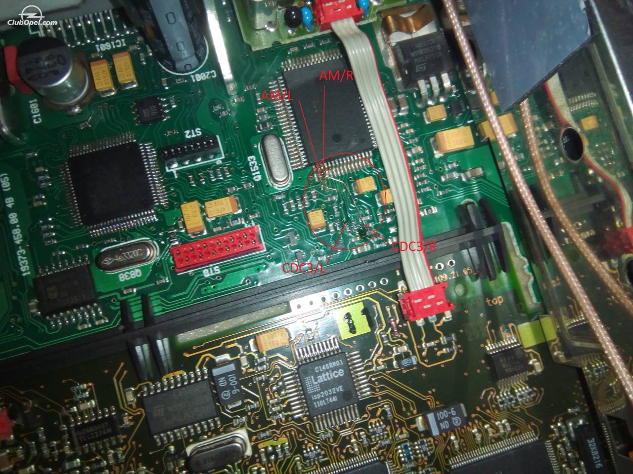

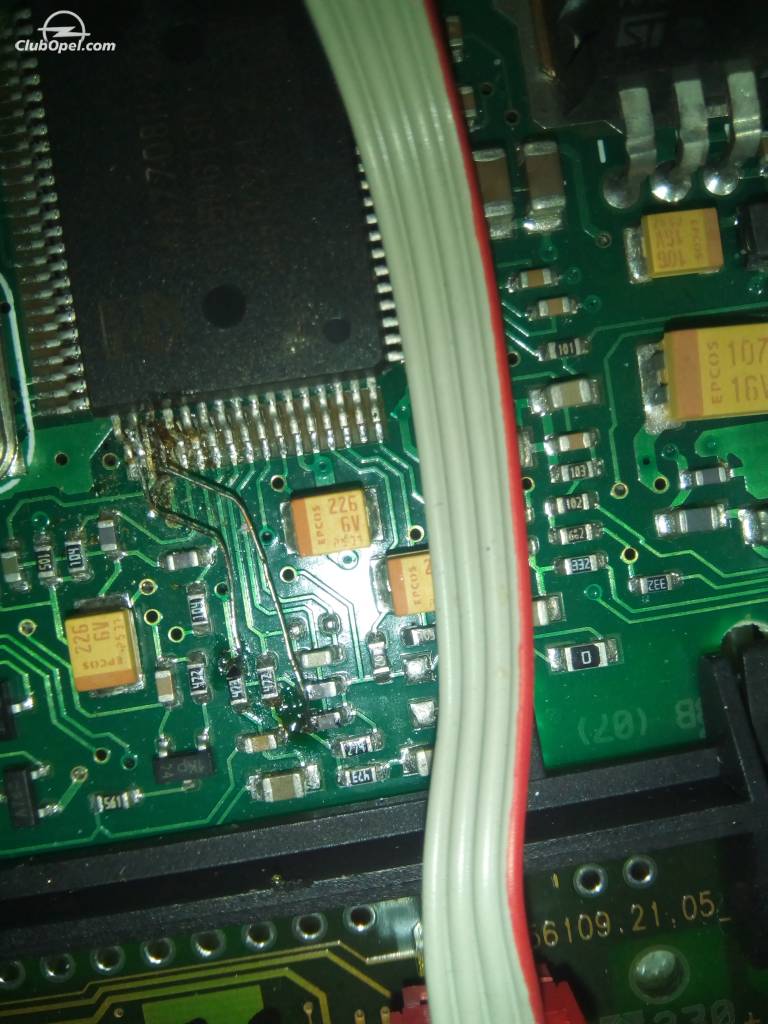

9. Se dezlipesc pinii AM/L - AM mono ºi AM/R
10. Se executã strap-urile conform imaginii:
Montajul head-unit-ului se face în ordinea inversã a demontãrii. Modificarea hardware pe placa de bazã, se poate face pe toate casetofoanele la care placa de bazã este identicã hardware: NCDR 1100/1500/2011.

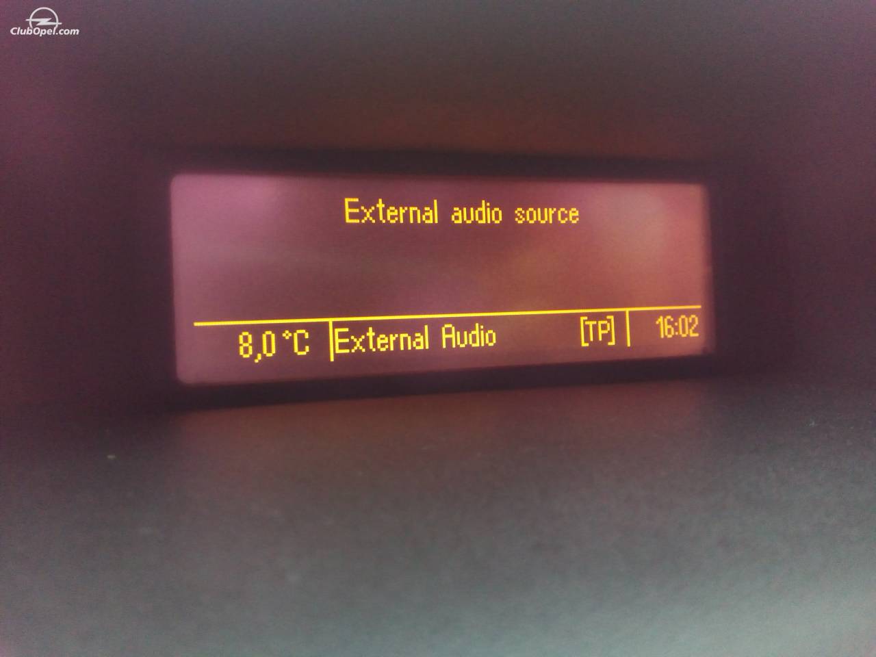

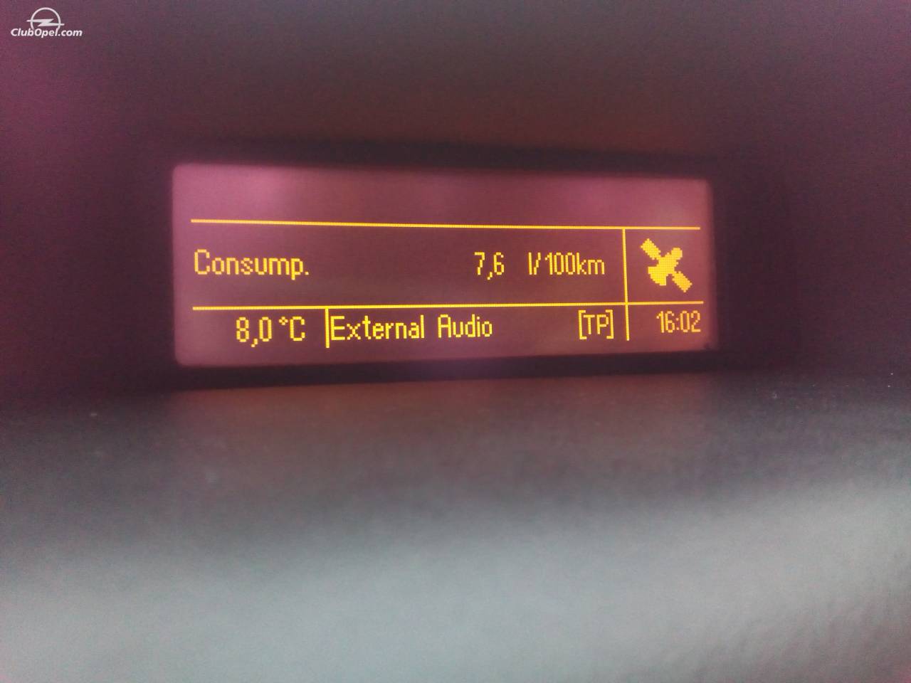

Pozele ºi clipul, vorbesc de la sine: Intrare aux stereo pe NCDR 1500, fãrã magazie de CD-uri CDC3 TB

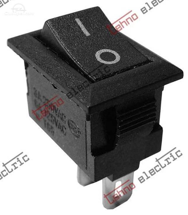

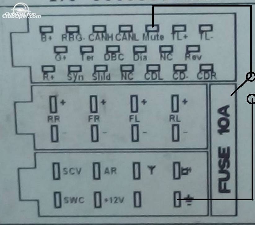

Imi puteti explica si mie va rog, mai detaliat, operatiunea de aici: „Comutarea pentru intrarea "External audio source" am fãcut-o prin punerea pinului TEL-MUTE la masa generalã a NCDR-ului, de-ocamdatã cu un întrerupãtor” ? Care sunt mai exact pinii ce trebuiesc conectati, ce fel de intrerupator trebuie pus si daca la final prin actionarea acestui intrerupator se porneste practic sursa externa prin AUX.
Multumesc frumos !
Multumesc frumos !
