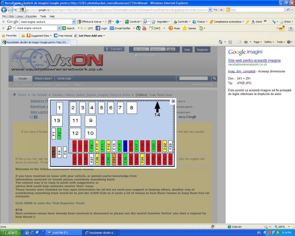

Alin-Smith a scris:uite aici:
Am si eu urmatoarea rugaminte la tine sau la cineva care are o masina de genul asta cu incalzire scaune cu aer cu tcs sa posteze o poza cu tabloul de sigurante de la masina respectiva model Vectra motor 2000 x20xev.
Vreau si eu o poza de la tabloul de sigurante sa vad aranjamentul si eventual sa fac o comparatie
Multumesc mult celor ce ajuta

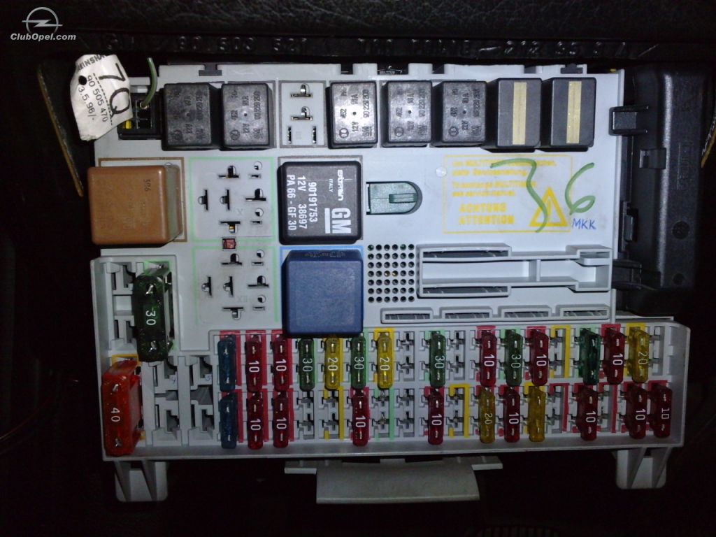

Dupa o cautare ca in filme cu urmariri si alte aventuri in sfarsit am gasit panoul de sigurante
  • ksper
  • Mesaje scrise: 1,701
  • Masina: Vectra 1997 x20xev
Salut.Eu am X20XEV full.Acesta este tabloul de sigurante.
  • fofonel
  • Mesaje scrise: 11
  • Masina: Vectra 1998
  • Cont inregistrat: 07 Feb 2011
ksper a scris:Salut.Eu am X20XEV full.Acesta este tabloul de sigurante.
eu nu cred ca e full ca ai incalzire sau pilot automat etc ... in cursul zilei de maine am sa revin cu ce e la mine si cum sunt la ce ai tu .
Nu stiu de ce e asa dar ai multe relee lipsa de pe tablou si sigurante !
Oricum , multumesc mult de ajutor
  • ksper
Ceea ce observ la tine este faptul ca ,,iti place,, sa ai tablou PLIN.Fiecare cu tantarii lui.La mine cablajul este full...Ceea ce NU am eu pe masina este -trapa,-geamuri electrice spate,-priza remorca(desi mufele de conexiune sunt si pentru aceste circuite).Releul 3(K120) este pentru stergator luneta,deci Vectra B Sedan NU ARE asa ceva...Releele 10(K7) si 12(K64) sunt de la suflanta sistemului de climatizare.Eu am climatronic.Cat priveste sigurantele citeste atent pentru ce este fiecare siguranta in parte.Sunt curios cum este tabloul tau ,,corect,,.NU incarcat cu toate releele si toate sigurantele pentru niste circuite care nu au finalitate.Numai bine.

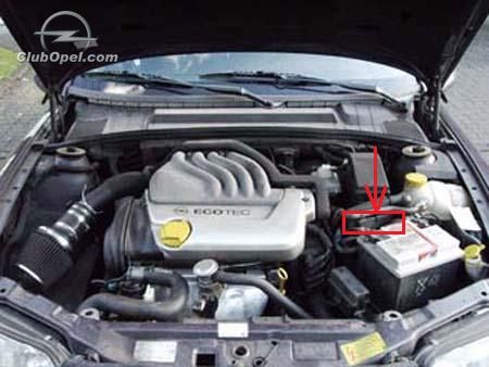

Va rog sa-mi indicati unde se afla al doilea tablou de sigurante
la Vectra B 1,6(16v) din 1998 exceptandu-l pe cel principal aflat in stanga volanului
Va multumesc!
  • cangri
  • Mesaje scrise: 5,405
La motor.E o cutie de plastic.In partea dreapta pe langa baterie.

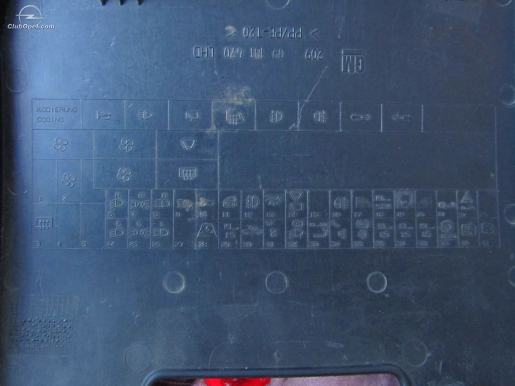

Aici mai este un rand de sigurante.Nu trebuie sa deschizi ''n'' topicuri cu aceeasi problema, o sa primesti ''vacanta'' conform regulamentului.

Salut. Care este releul de la ABS la vectra B din 2002? 😊
  • ksper
Salutare si bine ai venit pe forum. NU este releu pentru ABS. Exista o siguranta de 10A-rosie, la pozitia numarul 35 din tabloul de sigurante. Aceasta este responsabila cu ABS-TC-Cutie de viteze automata(pentru cei care au).

am si eu o mica problema la un Opel Vectra B din 1996, am umblat la tabloul de sigurante am schimbat siguranta de la brigheta a facut o flama si nu mi se mai aprind ledurile in bord.
  • ksper
Salutare si bine ai venit pe acest forum.
Responsabila cu iluminarea instrumentelor este siguranta numarul 31(5A-maro)
Siguranta responsabila de ''bricheta'' este numarul 37(10A-rosie)
