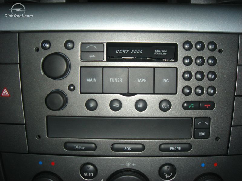

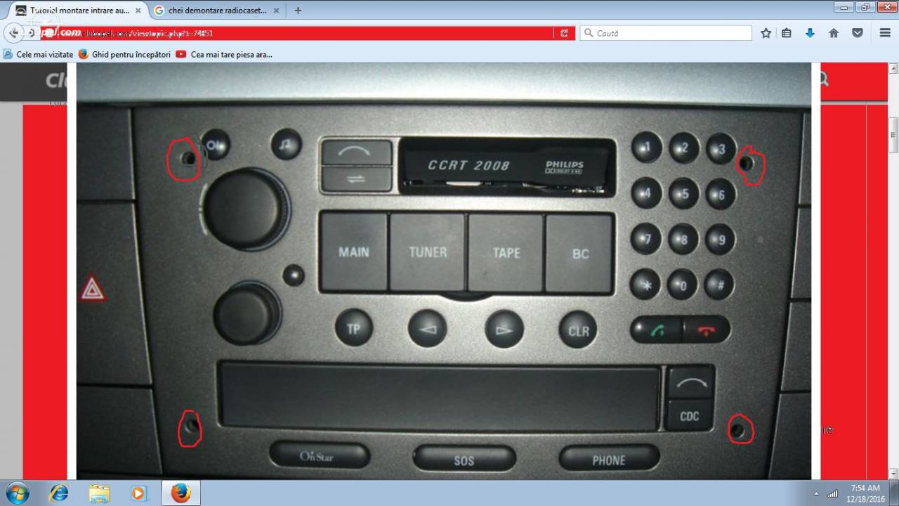

1:scoatem radioul CCRT2008.ca sa il putem scoate desfacem cele 4 suruburi din fiecare colt.intruducem cele 2 chei speciale in cele 4 gauri ca sa deblocam cele 4 grape si tragem usor de radio pana iasa afara.

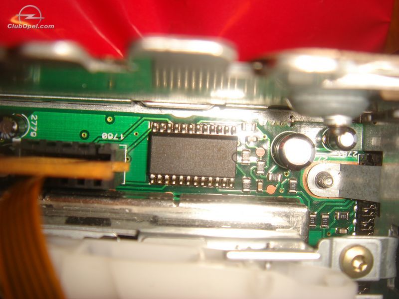

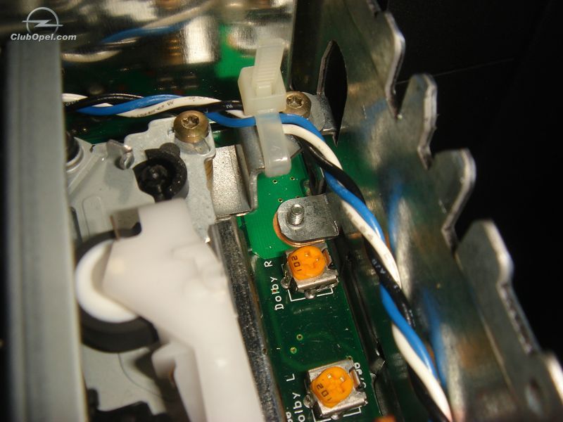

2:acum scoatem capacul superior. in partea dreapta de pe placa vedem chipul TEAO675

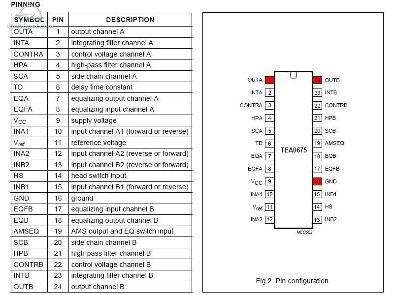

3:daca analizam datasheet vedem ca pinii care ne intereseaza sunt 1,16 si 24 care sunt canal A , masa si canal B

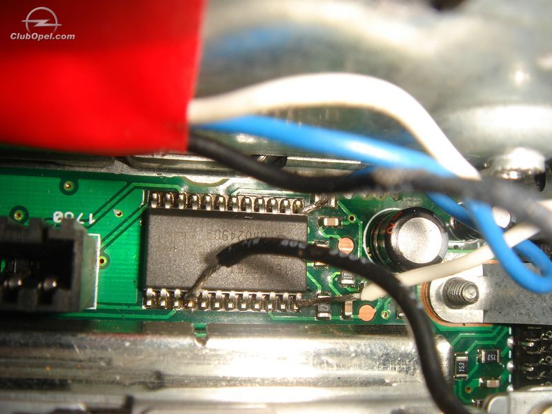

4:acum trebuie sa sudam cate un cablu la fiecare pin metionat in pasul 3.cel pentru masa sa fie cel putin de alta culoare
5:dupa ce am sudat cablurile le prindem cu o flanse ca sa nu le desfacem in timp ce montam radioul

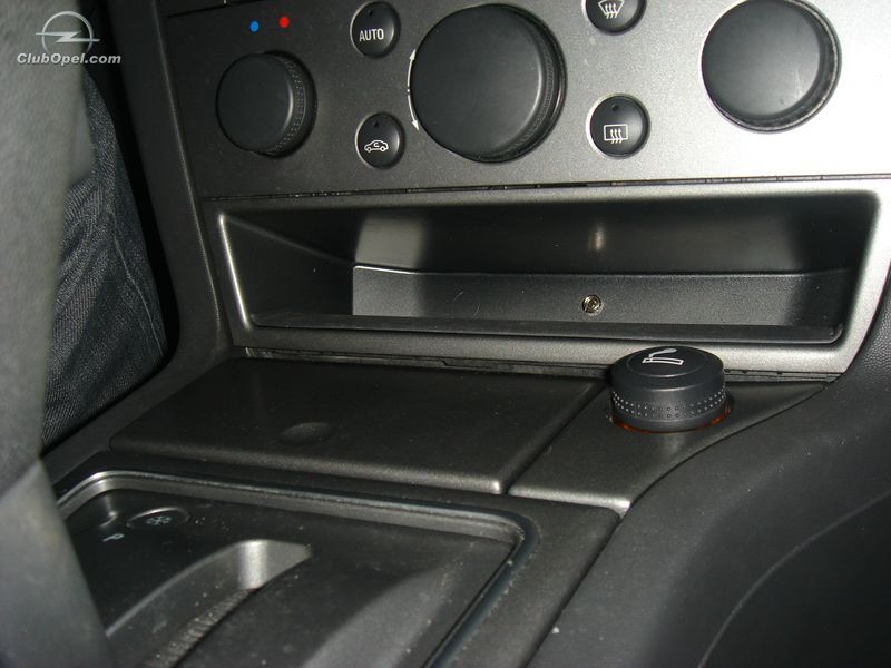

6:la celalalt capat de cablu sudam o mufa jack(mama)de 3,5 mm care o putem prinde in spatele tavii care e situata sub controlul de clima sau puteti sa o fixati oriunde preferati

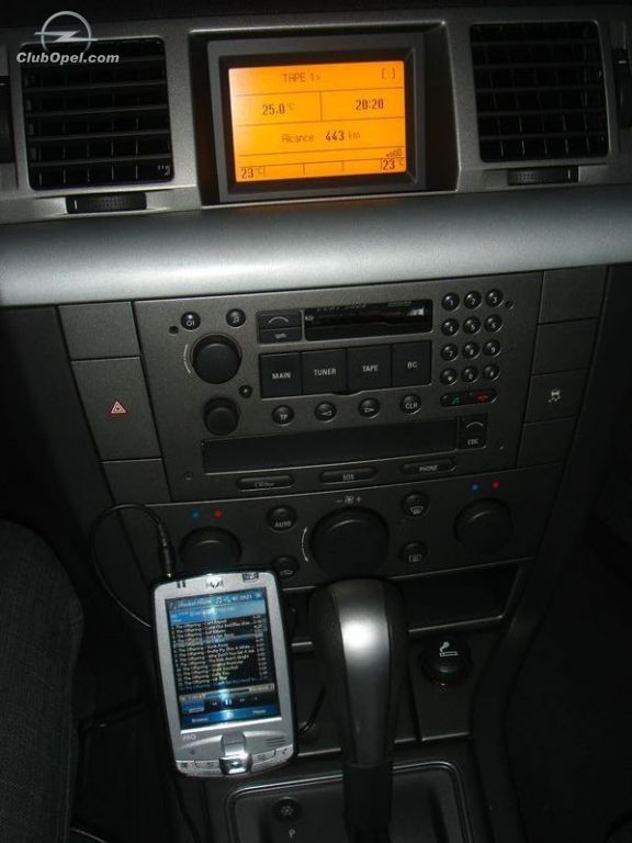

si asa arata dupa ce e totul montat
ca sa se activeze trebuie introdusa o caseta.ce are aparte acest montaj este ca ca odata introdus semnal prin auxiliar se taie sunetu de pe caseta si se aude doar sunetu de pe auxiliar
