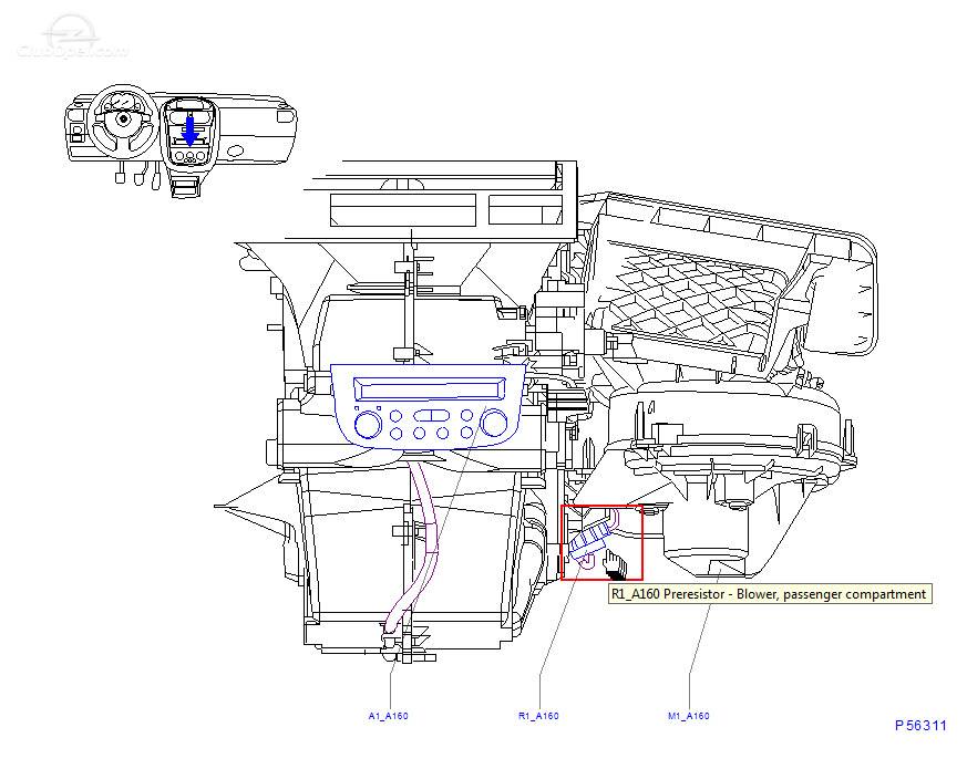

2.treptele 1,2,3 de la ventilator nu functioneaza( din ce m-am documentat pe forumuri, vinovata ar fi rezistenta de la aeroterma, treptele 1,2,3, unde este dispusa acea siguranta si cat costa?)
Modulul complet (blocul de rezistente) la Opel 250 lei.

Aici se afla rezistenta.
Arata asa...
Cod piesa: 1845781 | 90535076
GM - 249,42 lei
VALEO Cod 509405 - 94,86 lei
http://www.pieseautoradacin...pression=90535076
- Rezistor ventilator habitaclu, Reglaj suflanta de interior, rezistenta clima.
Vezi prima data ce ai pe masina si dupa aceea cumperi.
