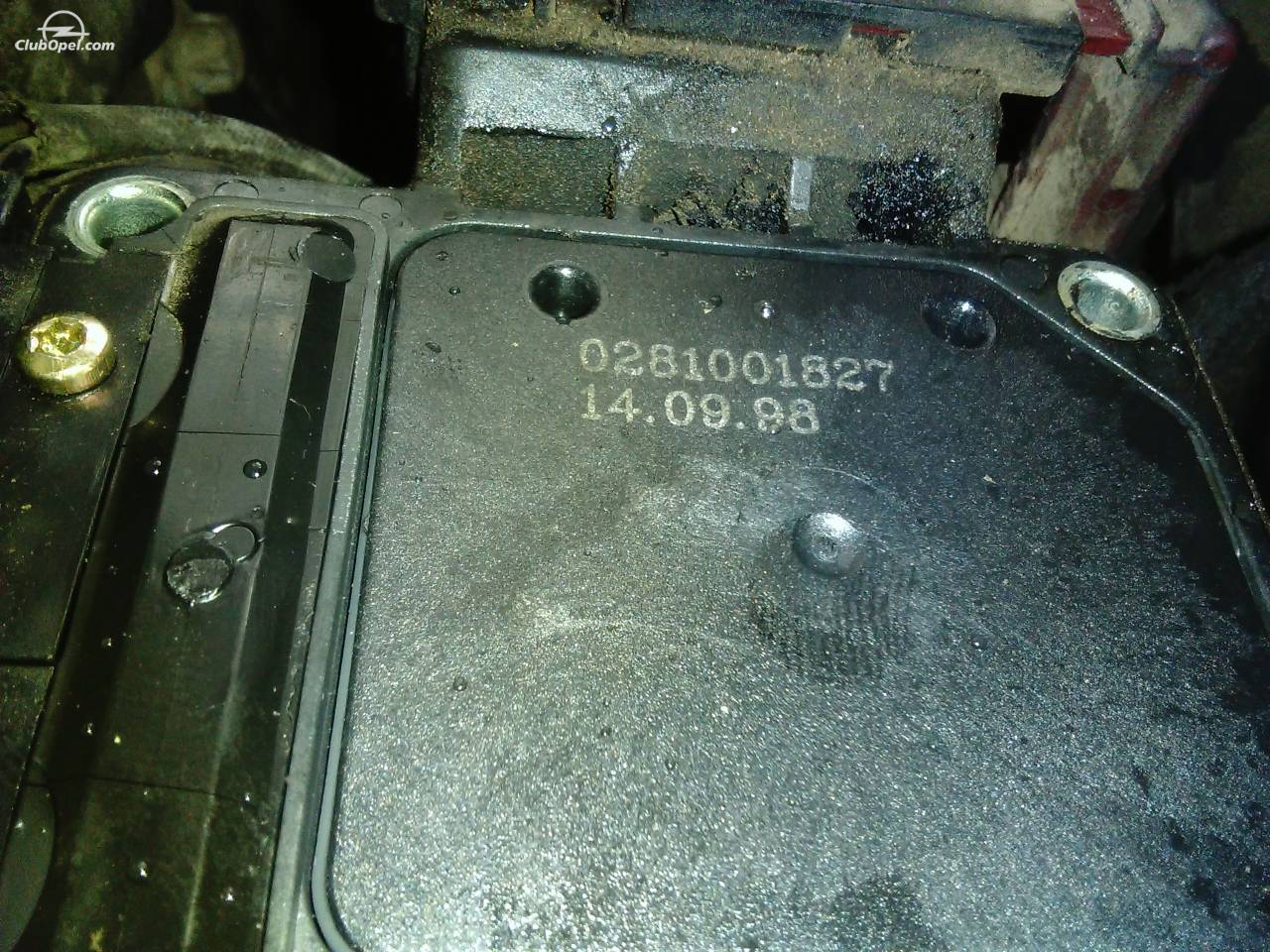

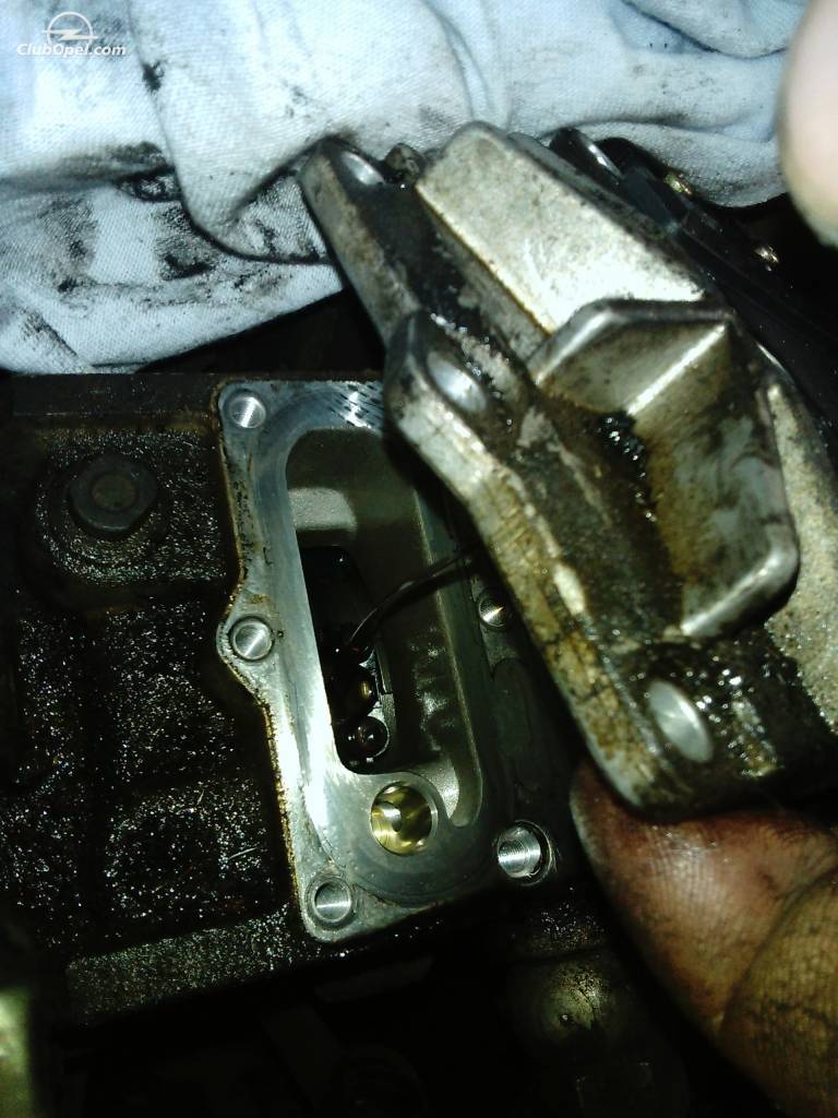

Am desfacut toata admisia si am ajuns la calculatorul pompei.Am desfacut cele 6 suruburi pe orizontala de pe partea metalica dar mai are 3 alaturi pe verticala, le-am desfacut si pe alea si iese calculatorul dar am observat ca ramane agatat in ceva si am pus inapoi la loc.Am studiat cu o lanterna si este o pamblica se pare si nu stiu cum sa o scot sa pot scoate calculatorul pompei.Deasemenea nu am reusit sa scot nici mufa principala.Am pus capacele pe pozitie inapoi si astept pareri.Atasez foto.

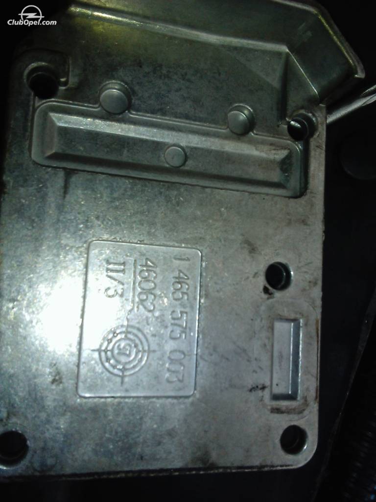

Ok,multumesc marti sunt programat in service.codul pompei este cu terminatia 003.Nu mai bag mai mult decat stiu.Ma depaseste aceasta situatie.Nu are nici un cod stocat.Am uitat...se pare ca este Y20DTH.Am pus suruburile inapoi la calculator nu l-am mai scos pentru ca trebuia sa tai si 2 fire ...

Ok revin, am reusit si am scos calculatorul de la pompa.Am cumparat sculele necesare pentru ca nu aveam si l-am scos.Acum a ajuns la dl.Dan Ciureanu sa vada ce are.Problema care ma pune pe ganduri este ca am taiat firele alea si Dl.Dan spune ca trebuie cositorite.Ca sa si raspund ,Da a fost pus laptopul de dl.Ciureanu si absolut totul (toti parametri) ce ia verificat cu 2 programe erau ok.Da sa stii ca s-au rupt toate furtunasele de alimentare cand am curatat admisia si 2 teuri.Oricum am schimbat toate dar absolut toate furtunasele si teurile, de aia am putut sa dau jos asa de usor acum.Greseala descoperita de mine este ca am pus putin silicon pe galeria de jos si a opturat putin gaurile dinspre voleti si la egr.Tura asta nu mai pun deloc silicon deorece se pun garnituri noi.De cand am facut curatarea admisiei am mers cu masina aprox 3000km si nu a dat nici un semn deloc.Capacul de la motorina l-am desfacut putin atunci cand s-a oprit din mers,ca m-am gandit ca nu se alimenteaza cu motorina si a curs din filtru masiv...cred ca era full cat am mai dat la automat aprox 6-7 ori.Acum astept sa vad ce gaseste domnul Dan apoi sa montez totul inapoi.As vrea sa atasez si foto dar nu pot conecta telefonul la pc.
