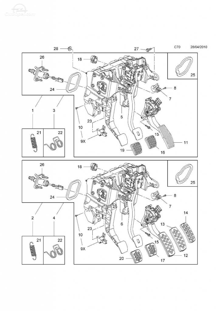

Nu stiu daca insignia are arc la pedala de amreiaj, dar daca are verifica sa nu fie rupt sau sarit si atunci nu mai trage pedala inapoi.

svasile a scris:Nu stiu daca insignia are arc la pedala de amreiaj, dar daca are verifica sa nu fie rupt sau sarit si atunci nu mai trage pedala inapoi.
Are, reperele 21 si 22 sunt arcuri de revenire a pedalei de ambreiaj - "spring, return, assy.,clutch pedal"
