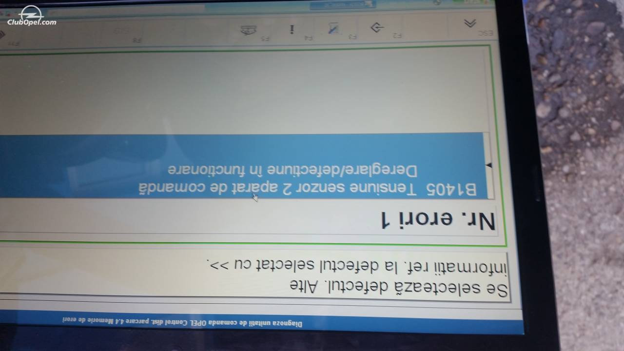

Am depistat ca nu mai imi functioneaza senzori de parcare si in urma unei diagnoze a rezultat eroare b 1405.daca ma poate ajuta cineva.multumesc anticipat!

Nu stiu cu ce "soft" ai efectuat diagnoza...?
Din pacate nu este prea "concludent" codul, mai trebuiesc doua cifre dupa acesta..., insa...:
B1405 02
Clocked supply for multi zone sensor is shorted to ground.
B1405 05
Clocked supply for multi zone sensor is shorted to voltage or open.
Verifica totusi si starea acumulatorului... Idea

Din cate am vazut era un tester bosch! Mai multe informatii nu stiu..poate avea legatura si acumulatorul cu asta?multumesc frumos!

Salut.azi dupa o diagnoza cu un alt tester mi.a aratat b 1405 03.imi poti spune cum pot rezolva problema asta.multumesc anticipat!
