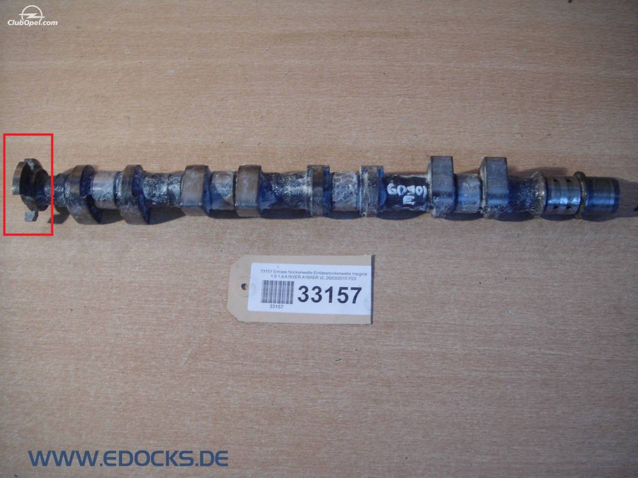

Buna ziua, am o problema cu ax came. Am schimbat distributia iar un destept de la serv mi a rupt un pintene de la coroana de la axa cu came. Am comndat piesa nu a fost mult in jur de 50 lei, au scos piesa iar dupa ce au montato la loc imi da urmatoarea eroare "Corelare pozitiw arbore motor cu pozitia arbore cu came ( rand 1, senzor A) si "corelare arbore motor - arbore cu came (banc 1, sonda A).

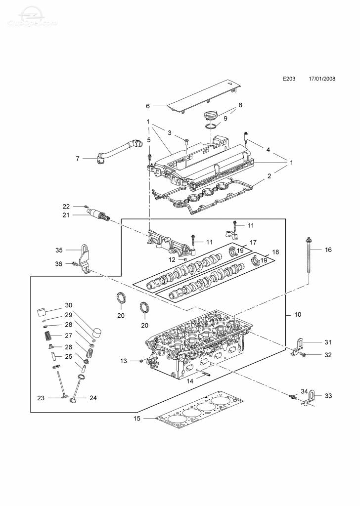

Problema eate ca iei au montato cum i a taiat capul nu au mai tinut cont de cea dinainte. Intrebarea mea este cum pot sa o pun in aceasi pozitie? Atasaez alaturat si imaginea cu piesa despre care este vorba pozitia nr.19 la axa din fata.

radu marian1973 a scris:corelare pozitie arbore motor cu pozitia arbore cu came rand 1 senzor A ce iseamna?
Am exact si eu aceeasi problema P0366 Camshaft Position sensor B Performance Bank 1 ,am depistat ca am rupta aceeasi (piesa de la poz 19) de la axul cu came , Ma poate ajuta cineva sa-mi spuna cum se cheama si daca se poate schimba doar piesa respectiva ? ,pentru ca cei din service mi-au spus ca trebuie schimbat tot axul cu came.
