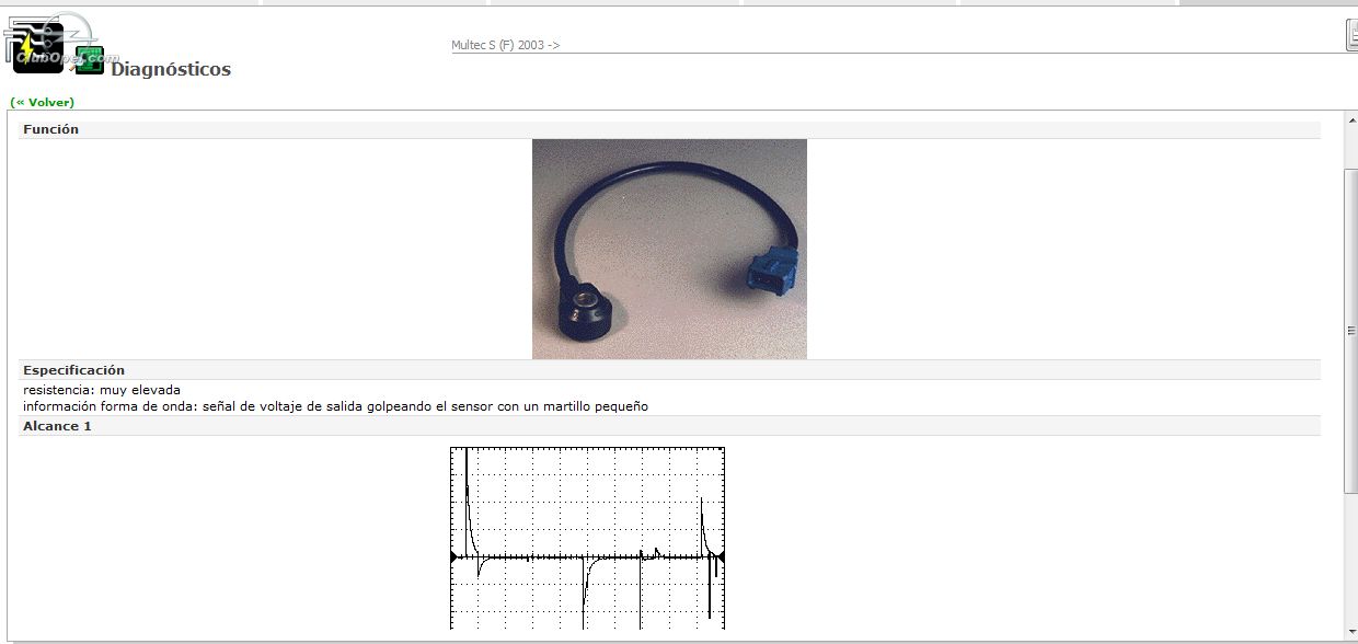

Acesta este senzorul:

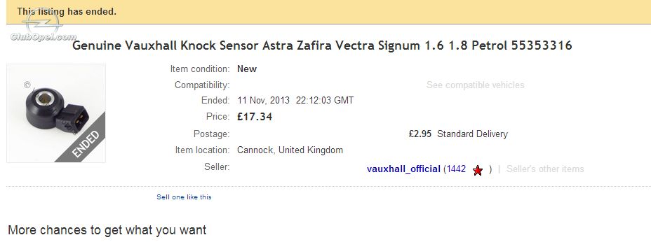

Aici ai codul:
Acum ca stii cum arata,poate il descoperi ! 😉
