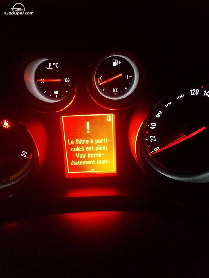

Buna ziua tuturor.
Sunt posesorul unui Opel Insignia Tourer, motor de 2 litri,160 Ch, diesel, cutie automata, model din anul 2010.
Daca ma poate ajuta cineva cu un sfat referitor la mesajul "filtru de particule plin''......ce e de facut ?
Am vizionat tot felul de tutoriale pe internet dar nu stiu cat sunt de viabile, de aceea am decis sa cer ajutorul unor oameni avizati si m-am logat aici, in speranta ca voi gasi o indrumare.
Masina mea nu are nici un led sau mesaj referitor la inceperea regenerarii DPF-ului, din pacate celor de la Opel le-a scapat acest aspect, asa ca nu pot sa-mi dau seama ce trebuie sa fac.
Am masina de sase ani si este pentru prima data cand apare acest mesaj in bord.
Nu cunosc coduri de erori, de aceea anexez o fotografie cu mesajul din bord.
Multumesc anticipat.

Trebuie sa urmaresti cind masina este pornita si la un moment dat creste consumul chiar si turatia putin, creste si temperatura de lucru a motorului..atunci daca esti in trafic tragi pe dreappta si o lasi sa-si faca regenerarea (daca mai este posibil ca nu stiu prea bine )..daca nu trebuie sa mergi la un service sa-ti faca regenerare fortata dar exista riscuri!

In primul rand trebuie sa mai alimentezi cu motorina, este cam jos acul si sub o anumita cantitate de motorina nu face regenerarea.Cat despre regenerare este foarte simplu: in momentul in care consumul instant ( la relanty) este in jur de 1.9-2.1 l/h masina este in regenerare.Trebuie mentinut motorul pornit pana cand consumul scade la 0.7-0.8 l/h ( fara alti consumarori porniti, de ex. clima , vara cand e foarte cald, etc). Daca esti in mers, mergi mai turat cu ea( temperatura apei sa fie la 90 grade) iar daca trebuie sa te opresti si esti grabit o poti tura la 2500- 2900 ture urmarind din cand in cand consumul la relanty.
In cazul de fata trebuie alimentat, incalzit motorul , mers cat mai turat si constant cu ea (in jur de 3000 turatii). Daca in 15 -20 min de mers turat ( dupa incalzirea motorului) nu a terminat este o problema si trebuie mers la service.

Urmand indicatiile lui ''Opelro'', am mers pe blind, pusa pe ''manual'', tinuta la 2500 rot/min, si in aproximativ 15 minute problema a fost rezolvata.
