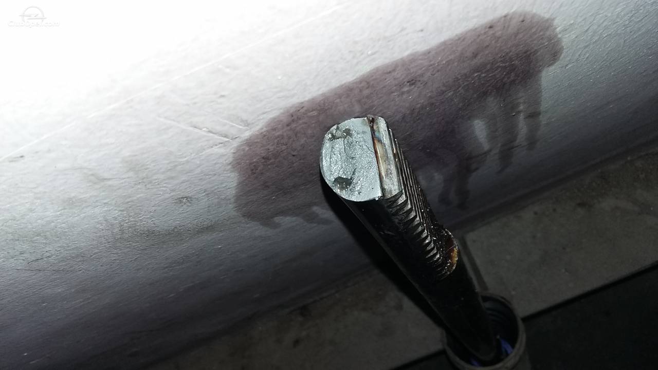

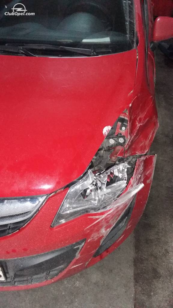

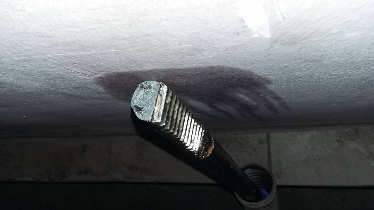

un amic a avut un accident usor cu corsa d din imagine,in afara de lovitura masina mergea perfect,a mai facut 50 km pe la asigurari poze alea alea si .....intr o parcare s a auzit un poc si volanul se rotea liber
cremaliera caseta directie rupta (material de cacat )
daca aveti o corsa d implicata intr un accident fata schimbati dracului caseta sa nu muriti
trebuia sa se deformeze nu sa se rupa.....ce faci?la fiecare groapa mai mare sau accident usor schimbi caseta?de unde stii daca i lovita sau nu?
cremaliera daca se rupe ramai complet fara directie si rotile in toate directiile.....se poate muri lejer
eu sunt in domeniu si n am vazut asa ceva la nici o masina niciodata
...totusi in a doua poza am observat o urma albastruie pe primul dinte de la cremaliera....pare sudura....
Daca cineva...candva a atins cu electrodul de sudura acolo e adio....materialul devine ``casant``
