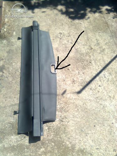

Salut sunt proaspat detinator de Opel astra H caravan ,fab 2007 ,motor 1.9 ,101 cp si cum nici bine nu am luat-o ca sa ma bucur de ea deja am si eu o problema cu rulou de la haion .
Problema este cam in felul urmator am trimis-o pe sora mea ca sa imi ia din portbagaj un rucsac si ce mai aveam eu pe acolo iar ea a apasat pe manerul de la rulou pana la rupt probabil pt ca acum pur si simplu se balangane acel maner .
Ce as vrea eu ca sa stiu - asta daca ma poate ajuta cine-va desigur - este daca acel maner pot ca sa il repar sau pur si simplu imi iau la revedere de la rolou si trebuia ca sa cumpar altul .Ce vreau ca sa mentionez este ca sa ruloul a ramas deschis si nici macar nu stiu cum sa fac ca sa il pot rula la loc ca sa il scot si sa vad daca ii pot face ceva .Daca cunoasteti ce si cum va rog ca sa ma ajutati si pe mine doarece deja ma cam ia durerea de cap cu rulou respectiv .

Salut! Daca ridici capetele ruloului acesta culiseaza pe ghiduri si se strange sau ramane " inert" ? Sa inteleaga colegii daca ai probleme cu eliberarea ruloului sau daca-i vorba de arcul recuperator. E pe forum o solutie de reparare a ruloului dar parca la Astra G sau Zafira A daca nu ma- nsel.

in primul rand multumesc de raspuns iar in al dilea rand este vorba despre manerul de la rulou cel pe care apesi ca sa se ruleze polita iar in felul acesta sa ai acces in porbagaj .
Am pus poza ca sa se inteleaga mai bine .La mine manerul respectiv sta lasat si nu se mai ruleaza .

vezi ca sub maner aproape de bara de aluminiu ai o mica gaura unde ar trebui sa ai un fel de nit care actioneaza pintenii pt rularea !

Problema rezolvata . Deci la mine se rupsese nitul despre care mi-a zis colegul Corbu iar problema sa rezolvat relativ destul de simplu i-am pus un surubel mic care practic a luat locul nitului .
O sa incerc in cursul zilei de azi ca sa ii fac o poza ca sa se inteleaga mai bine unde sa prins acel surubel .
