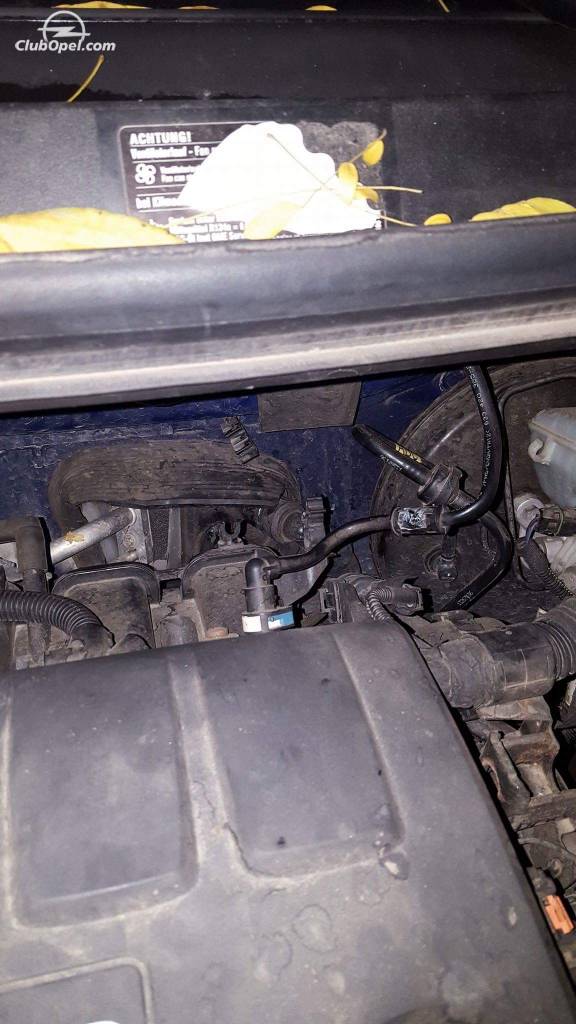

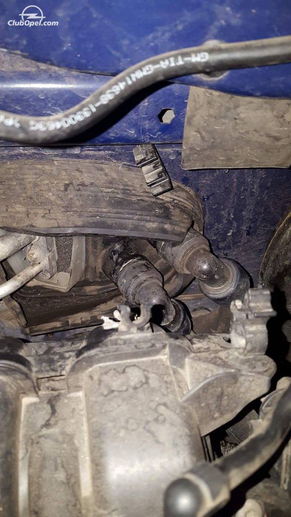

Hello guys,
Pentru ca ma simt depasita de situatie si as vrea sa stiu daca am comandat piesele potrivite, intrucat nu sunt tocmai sigura conform pozelor; am niste furtune sparte (furtune ce tin de sistemul de racire)... Dar in pozele adaugate, mie nu mi se pare ca ar fi un furtun, ci o piesa mai complexa. Mi-am comandat 2 furtune si un distribuitor de apa, urmand ca pe viitor sa imi iau si furtunul incalzitor + senzorul de temperatura si termostatul. As dori sa stiu exact ce piesa e aia care se observa fisurata in imagini pentru ca eu nu o identific.
Multumeeeesc de ajutor! 😊
Model: Corsa D
An fabricatie: 2011
Cod motor: A12XER

Este vorba despre elementul de trecere,din compartimentul motorului in interiorul masinii,element ce apartine instalatiei de incalzire habitaclu(interiorul masinii)...
