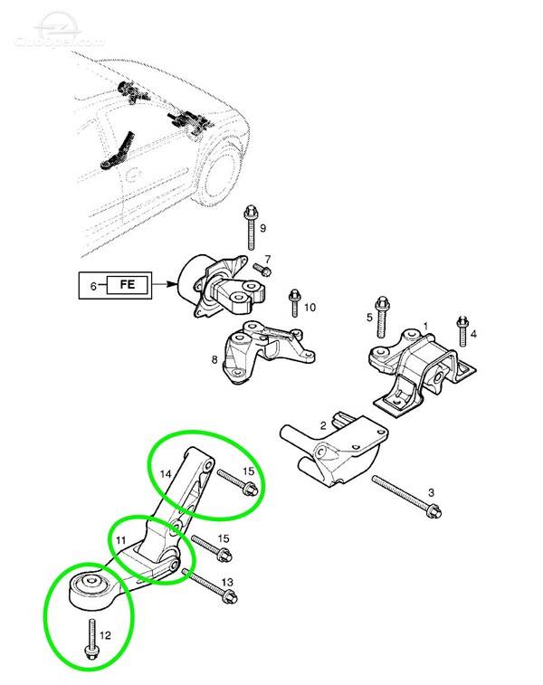

Eu unul as verifica suporti care sustine motorul - verifica pe masina in ce stare sunt...(suruburi slabite, bucsi uzate etc...)
Planetare, bucse Trapez, rotile... - verifica sa nu fie ceva rupt sau crapat pe la roti.... As arunca un ochi la toate prinderile si bucsile de pe jugul motor... Bielete antiruliu.... bucsile de pe bara de torsiune...
Altceva nu imi vine in mine...
Pana nu verifici pe masina eu zic ca cam greu vei gasi cauza...
Turat motorul pe elevator auto si bagata in frana de motor de mai multe ori...
Daca nu se aute nimic... mergi spre rotii si planetare bucsi... miscat de rotii etc... - cautat "acul in carul cu fan." - spre roata.
Cu ceva concret poate te ajuta colegi care au pati ceva de genul...
"La una dintre roti" - la care roata stanga sau dreapta?
100% - vei stii doar daca verifici - masina este langa tine nu langa noi.
Faci o constatare in service...
