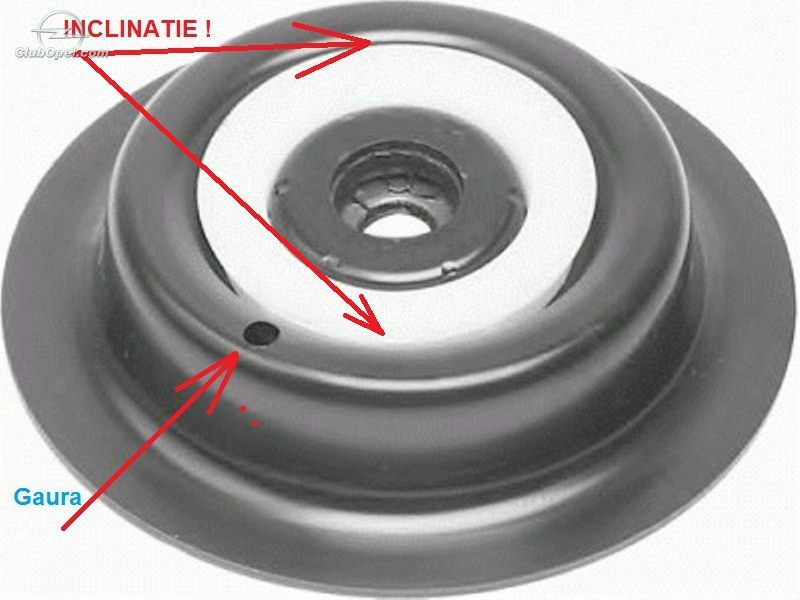

Am facut rost de niste prese si am schimbat flansele de amortizor si rulmentii de sarcina
Am observat ca rulmentii de sarcina au o inclinatie , si chiar mai mult , port rulmentul are o gaura ,si o linie de marcaj
Stie cineva care este orientarea corecta ?A acelei inclinatii fata de restul amortizorului , sau fata de arc ?

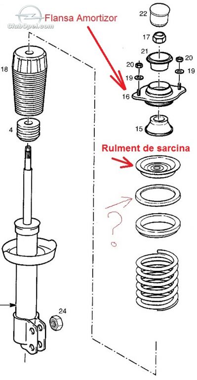

ps : Nu am gasit reperul marcat cu " ? " , ati gasit asaceva ?

DE EXACT aceeasi problema m-am lovit si eu la Corsa B/97..Ca sa impac si capra si/sau varza,am pus unul asa si unul invers,in ideea ca daca le pun pe amandoua la fel,am sanse 50% sa le pun bine,dar si 50% sa le pun pe amandoua prost.
Si asta ar fi cea mai mica problema,cea mai mare e ca materialul flanselor este foarte moale,si amortizorul tinde sa iasa prin ele,cale de vreo 2-3 cm.
Din fericire le-am pastrat pe cele vechi,si doar rulmentul va ramane nou.Flansele cele vechi stateau drepte,la fatza cu tabla .

in primul rand dupa ce ai postat ai rabdare ca lumea sa iti citeasca postul pentru ca sunt multe discutii si nu toata lumea se arunca sa iti citeasca tie postul...
cat despre un forum mai bun? daca tot ne iei peste picior pe noi astia care activam pe acest forum de atatia ani de ce te-ai mai obosit sa iti faci cont aici? puteai sa ramai in anonimat si sa citesti doar ce scrie pe aici si poate invatai mai mult si gaseai si raspuns la intrebarile tale fara sa jignesti pe nimeni.
si ca sa fiu on-topic, tu esti sigur ca piesele ce le-ai cumparat tu sunt pentru masina ta (asta daca nu ai luat pe original piesele si ai luat after-market)? cand ai desfacut si dat jos tot ansamblul nu te-ai uitat pe piesele vechi cum au fost montate initial pe masina? vezi daca caroseria nu are si ea un anumit unghi in zona de prindere a flansei pe amortizor si sa coincida cu unghiul despre care vorbesti tu... Totul este doar un puzzle in care trebuie sa potrivesti piesele cum trebuie (repet daca ai piesele potrivite pentru masina ta).
si acum sa iti spun parerea mea de neavizat pe acest forum (si nestiutor). Tind sa cred ca acel unghi trebuie sa fie in asa fel pozitionat pe caroserie incat amortizoarele de pe fata sa formeze un trapez cu latura mare la nivelul asfaltului. Adica roata sa cada spre exteriorul caroseriei. Dar cel mai usor te orientezi la fata locului cu piesele in mana... Daca nu ii dai de cap mergi la service si data viitoare nu te mai apuca sa repari ceva ce nu stii si mai mult sa jignesti oameni care nu au nici o obligatie fata de tine.
Cu respect, Mihai

Bai mihai ,merci mult !
Pentru cine a mai intampinat aceasta problema :
Corect Flansele se monteaza ca in poza , si anume [acea gaurice trebuie sa fie simetrica fata de cele 2 suruburi de prindere a amortizorului ]

Am schimbat la un service acum 2 saptamani amortizoarele si le-au montat prost, gaura e orientata spre partea din fata a masini, am zis ca imi fac eu timp sa le pun pe pozitie. Clar la servisul respectiv nu ma mai duc, daca o chestie atat de simpla nu stiu sa faca atunci ce se poate intampla daca iti schimba distributia prost, sau un chit de ambreiaj.

Chiar ieri mi le-a schimbat cineva mie....piesa aia ce ai notat-o u cu semnu intrebarii e o garnitura de cauciuc care vine in capul arcului eu am avuto acolo cand le-am dat jos. Are forma de sus pe care vine rulmentul dreapta si cea de jos care vine in capul arcului e tesita exact o jumatate de spira
